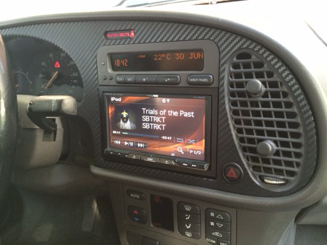

Da die letzten Antworten ja leider verschwunden sind und es viele interessiert hat, wollte ich nochmal kurz zusammenfassen, dass der Doppeldin-Umbau funktioniert hat. Ipod/Festplatte/Stick Steuerung (USB-Steckdose im Handschuhfach), Bluetooth für Musik sowie Freisprecheinrichtung (Mikro in A-Säule), Rückfahrkamera, alles mit Lenkradfernbedienung - kein Problem jetzt. Bin nun multimeldial im aktuellen Jahrzehnt angekommen und freue mich jeden Tag darüber. Zum Einbau: es muss ein klein wenig Plastik gesägt werden und der SID-Rahmen muss komplett raus (dauert 10 Minuten der "Umbau" des Schachts). Das Radio mit Schacht bekommt man dann supergut rein, auch in der Tiefe ist genug Platz (zumindest bei diesem Alpine). Einziger Nachteil ist, dass das SID dann keinen Rahmen mehr hat. Aber es ist federleicht und hält fast ohne Rahmen. Ich habe es erstmal mit doppelseitigem Klebeband fixiert, was wohl auch so bleiben wird, denn es hält sehr fest. Wie man sieht, passt es perfekt rein. Ich kann es nur empfehlen. Nebenbei sieht man auch mein neu foliertes Armaturenbrett mit 3M Carbon Look Matt. Bin selbst nicht so 100% begeistert stilmäßig, aber irgendwie passt es doch ganz gut. Mein Holz war mega verblichen...

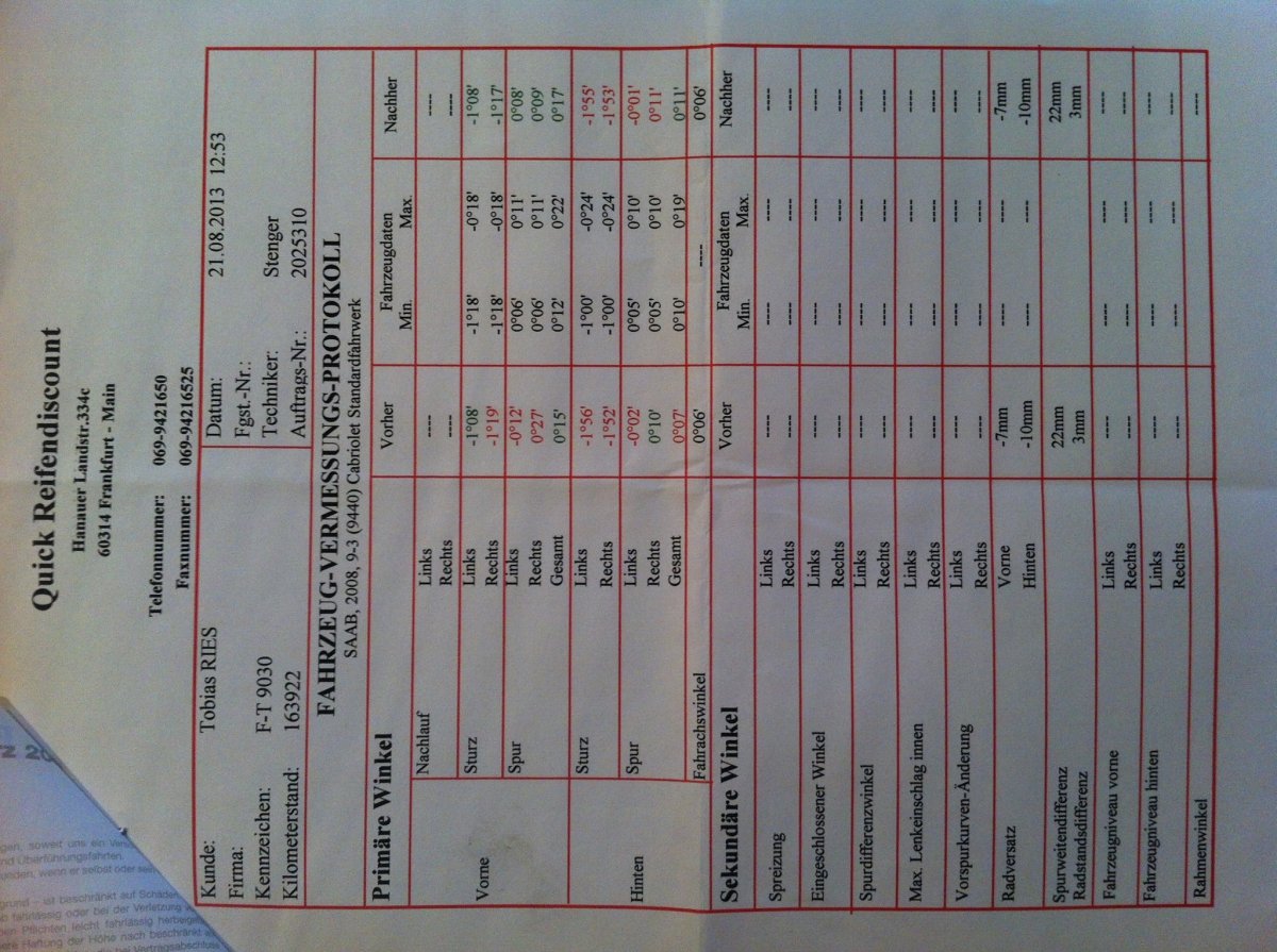

Ich habe zwischenzeitlich eine neue Achsvermessung machen lassen. Jetzt fährt er sich tatsächlich um einiges besser. Wobei der ausgenudelte 900er immer noch besser geradeaus lief. Das Lenkrad steht immer noch leicht schief, nun in die andere Richtung. Das wäre wohl nicht mehr im Rahmen der Achsvermessung, denn von den Werten ist er nun perfekt eingestellt. Hmm, ist das so?

Wie ich gerade sehe, steht auch 2008 (9440) auf dem Protokoll. Ich habe aber einen 98er, muss es denn nicht 1998 (9400) sein?

Ist ja sehr interessant, da scheinen doch einige gleicher Meinung zu sein. Bin mit dem 9-3 echt nicht so happy, der total durchgenudelte und klapprige 900-2 fuhr sich einfach besser. Wenn ich das mit dem Geradeauslauf in den Griff bekommen würde, sitze ich dann immer noch zu hoch und unentspannt. Dachte schon ich spinne… Das Vermessungsprotokoll lade ich noch hoch.

Hi, ich habe zwar schon viele Infos gesehen, aber irgendwie fehlt immer was. Ich habe mir ein Alpine Doppeldin-Radio für meinen 9-3 I Bj. 98 gekauft, was ich an den Schacht anpassen werde. Dazu bin ich informiert, habe es schon beim 900 erfolgreich gemacht, beim 9-3 I sollte es auch gut gehen und wegen des kleineren SID zumindest optisch perfekt passen. Es geht nun um die Adapter: 1) Von dem Din-Stecker der Saab AS3 Endstufe zu den Anschlüssen für die Endstufe am Alpine 2) Lenkrad-Adapter, um die Lenkradbedienung weiter zu nutzen Kann mir jemand sagen welche ich brauche und idealerweise eine Quelle nennen? Für Nummer 1 habe ich das hier gefunden, Nummer 2 wurde ich noch nicht fündig…. http://www.caraudio24.de/Zubehoer/Vorverstaerkeradapter/DIN/Vorverstaerkeradapter-Line-Out-Adapter-DIN-auf-4x-Cinch-Blaupunkt-Clarion-7607001070::14411.html Und falls jemand zum Abschluss noch einen Tipp für eine kleine Rückfahrkamera hat, die sich möglichst unsichtbar in die Griffmulde einbauen lässt (schräg nach unten gerichtet), gerne her damit! Danke & Gruß Tobi
