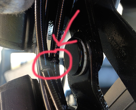

  3. Hallo Zusammen! Beim gestrigen Schließen meines Verdecks kam mir unerfreulicherweise auf der Beifahrerseite ein Schwall Hydrauliköl entgegen. Der Verdeckmechanismus geht nun natürlich nicht mehr. Kann es sein, dass die Hydraulikschläuche auf dem Bild die Ursache sind? Hat da jemand Erfahrung mit deren Tausch? VG, Patrick [ATTACH]73721.vB[/ATTACH]
