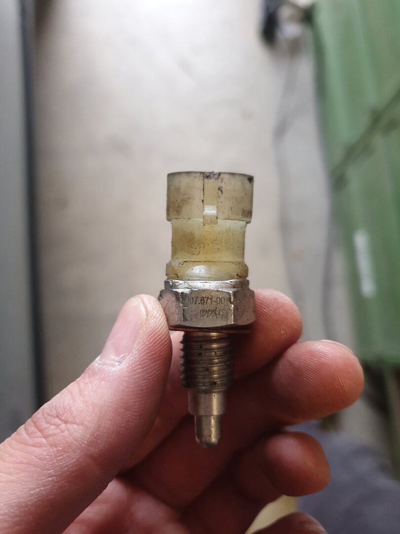

  1. Irgendwie löschte es gerade den Inhalt dieses Beitrags... Nochmal von vorn: Entschuldigt bitte die späte Antwort! Ich habe vor der Reparatur nochmals genauer hingesehen und mich gewundert, dass an der Verkabelung des Rückfahrlichtschalters Getriebeöl zu finden war, drumherum an der Oberseite des Getriebes aber kaum. Ich stellte fest, dass das Öl tatsächlich durch den Rückfahrlichtschalter "herausgepumpt" wurde. Wie es sich dann so verteilen konnte beibt für mich ein Rätsel. Vielleicht wurde beim Einlegen des Rückwärtsgang das Öl ruckartig herausgespritzt oder es lief an den Kabeln so ungünstig entlang, dass es aussah, als sei nur der Deckel betroffen. Der Rückfahrlichtschalter selbst war von mir bereits ausgewechselt worden, welches Fabrikat weiß ich leider nicht mehr. Ersetzt habe ich ihn durch ein Bauteil von Herth+Buss - seitdem ist ruhe. Vielen Dank euch für eure Anregungen und Ideen! Zum Glück bin ich um die kitzelige Getriebedeckel-Geschichte herumgekommen.
