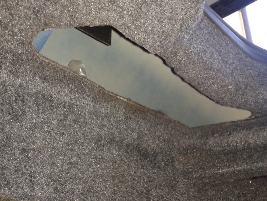

  2. Hallo, weiss jemand wofür dieses Loch in die Verkleidung im Kofferraum geschnitten worden ist (rechts, rückwärtig oben über Klappe für Rückscheinwerfer)? Hatte es auch bei einem 9-3I am Schrottplatz entdeckt. [ATTACH]65554.vB[/ATTACH]

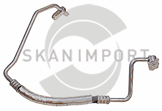

  6. Hallo Kollegen, erstmal generell vorab ein großes Danke an das Forum mit den vielen hilfreichen Tips! Ohne Eure Hilfe wäre mein blauer wohl nicht mehr oder aber ich arm. Konkret folgendes: Meine Hochdruckleitung vom Klimakompressor zum Kondensator leckt, befüllen der Klimaanlage führt in kurzer Zeit zum vollständigen Verlust des Gases. Das Loch ist an der Stelle, wo die "Überwurfschelle" den flexiblen Schlauchteil mit dem festen Rohr verbindet. Ich habe mir bei Saabart Übleis eine weitere Leitung geben lassen, die allerdings auch defekt ist, mit dem Hinweis, das diese repariert werden kann. Bild anbei von Skanimport (ich hoffe ich verletze keine Forenregeln, wenn doch dann sorry): Die Bauteilnummer als per Aufdruck meines ausgebauten Exemplares zuhause ist #4230488. Für mich ergeben sich damit drei Fragen: - kann dieses Bauteil tatsächlich repariert werden (ggf. sogar selbst)? - gibt es hier Erfahrung und wenn ja, wer macht das, was kostet das (Neuteil bei Saab Händler 286€ und bei Skanimport etwa 100€) und wie haltbar ist die Reparaturlösung? - da das Gas bereits weg und das System leer ist, ist der Austausch bedenkenlos selbst machbar oder sollte ich dies doch von einer Fachwerkstatt machen lassen? Haynes Repair manual hat hier leider ausser ein paar Warnungen nicht viel zu bieten. Vielen Dank im vorraus! [ATTACH]65168.vB[/ATTACH]
