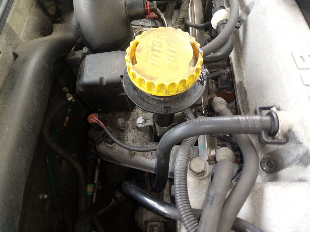

Die KGE gucke ich mir morgen in Ruhe an. Danke! Werde aber trotzdem zur Sicherheit Ende Mai im Urlaub unter den Ventildeckel und natürlich in die Ölwanne schauen, um kein Desaster zu erleben, auch wenn der Motor nachweislich vor 70tkm ganz neu reingekommen ist und der Vorbesitzer regelmäßig alle 10 bis 12tkm das Öl gewechselt hat. Davor kommt aber erstmal eine Grundwartung dran - Ölwechsel, Luft- und Kraftstofffilter neu, Zündkerzen, Kühlmittel, Bremsflüssigkeit, evtl. Servoöl. Automatikölwechsel mit Spülung. Und natürlich eine allgemeine Inspektion. Und danach Rostbehandlung und Vorsorge.

Der ist unlackiert. Das heißt doch nur, der Deckel/Motor stammt aus dem Modelljahr 2003 oder neuer. Bezüglich der KGE-Version kann ich mich noch nicht festlegen, evtl. ist es auch schon die neue Variante, zumal lt. der Saab-Werkstatt hier, die das auch gemacht hat, dann sowieso die neue eingebaut wurde. Muss noch mal raus zum Auto mit dem Ausdruck der KGE6-Skizze und genau prüfen.

Danke. Das Schräubchen werde ich nun nicht neu kaufen, die örtliche Saab-Werkstatt (Heidemann) hat scheinbar genug lädierte und teilweise schon gerupfte Saabs auf dem Hof, ich hoffe mal, da kann man für nen Obolus in die Kaffeekasse so ein Schräubchen ausbauen. Wie es scheint, hat mein 9-5 Modelljahr 2003 mit nachweislich neuem Motor aus 2012 noch die alte Kurbelgehäuseentlüftung verbaut, die werde ich als erstes kaufen und auch das separat verkaufte PCV-Ventil erneuern.
