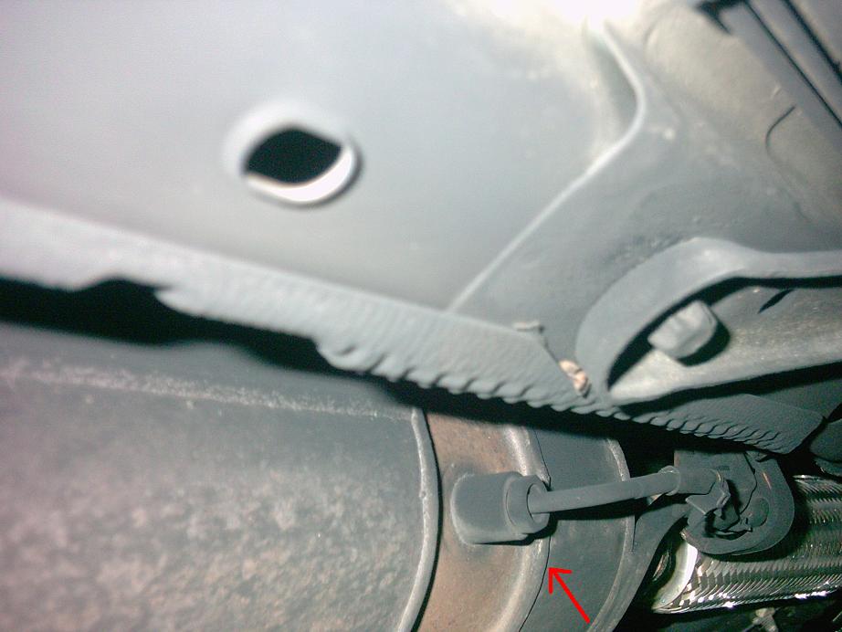

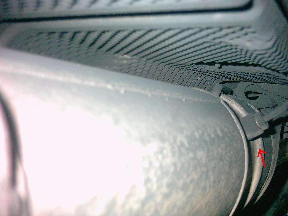

  4. Danke für die schnellen Antworten. Also das Auto lässt sich ganz normal starten (vielleicht war damals wirklich nur die Batterie hinüber) allerdings ist bei mir immernoch die Motorkontrollleuchte an und der Kraftstoffverbrauch steigt etwas, beim auslesen wurde mir eben gesagt dass exakt dieser Sensor (der im Bild mit dem Pfeil gekennzeichnet ist) defekt ist und ausgetauscht werden muss. Ob dass nun ein Sensor oder eine Heißspiralle für den Rußpartikelfilter ist kann ich nicht sagen. Deswegen wollte ich mal nachfragen ob mir jemand sagen kann wie man das Ding genau bezeichnet und ob die sich wirklich ausbauen lässt ohne den Partikelfilter austauschen zu müssen und ob es überhaupt sein kann dass es einfach so kaputt geht. mfg
