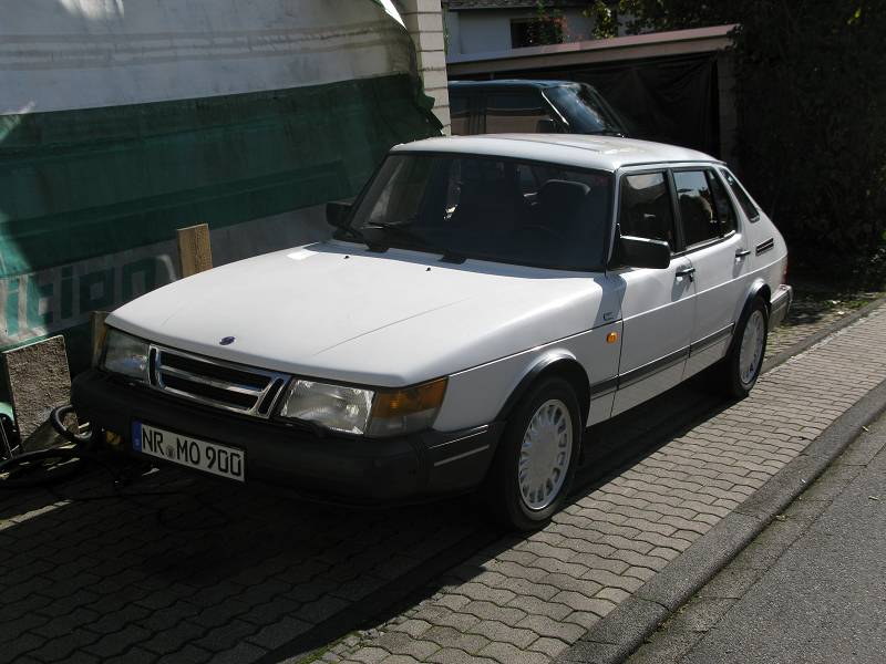

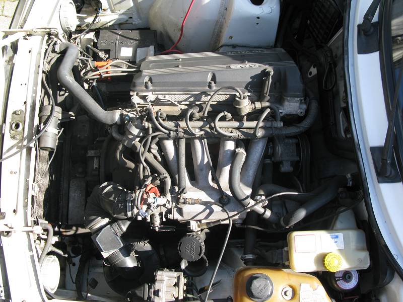

    Bilder So sieht das gute Stück aus: [ATTACH]58652.vB[/ATTACH] und eins vom Motor: [ATTACH]58651.vB[/ATTACH]
