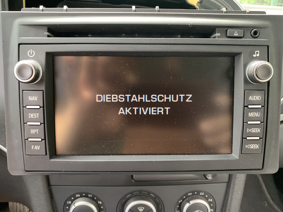

  3. Moin, so alles geklärt ...Navi ist nicht entheiratet worden...also nix zu machen ...schua mal, ob ich meines wieder hinbekomme, sonst Garmin... Viele Grüße, Oliver
  4. Hallo, jep hab das mal in beide Foren gestellt ....ist so, dass wir es noch nciht mit meinem Auto verheiratet haben...warte noch auf die Info, ob es richtig entheiratet worden ist. VG, Oliver
  5. Hallo zusammen, vorweg der AT-Motor läuft super. Jetzt wollte ich mein Navi wieder in Gang bringen. DVD-Laufwerk tauschen hat leider keinen Erfolg gebracht, also ein andere für kleines Geld gekauft. Leider musste ich heute feststellen, dass nach dem anschließen nur die Fehlermeldung Diebstahlschutz aktiviert erscheint. Hab leider nichts gefunden, was das bedeutet. Jemand eine Idee bzw. kennt das? Danke, Oliver
