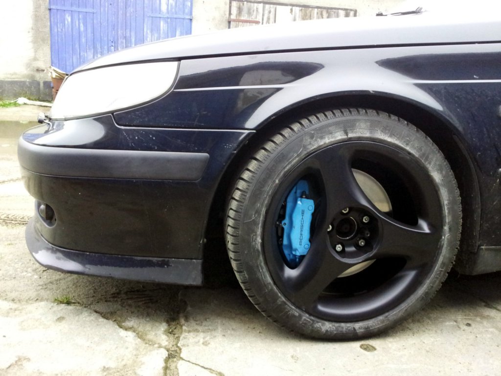

    VA wurde auf Porsche 4-Kolben Festsattel von mir umgebaut und dazu 314er Scheiben vom 9-3
