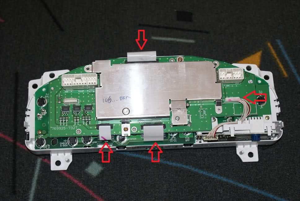

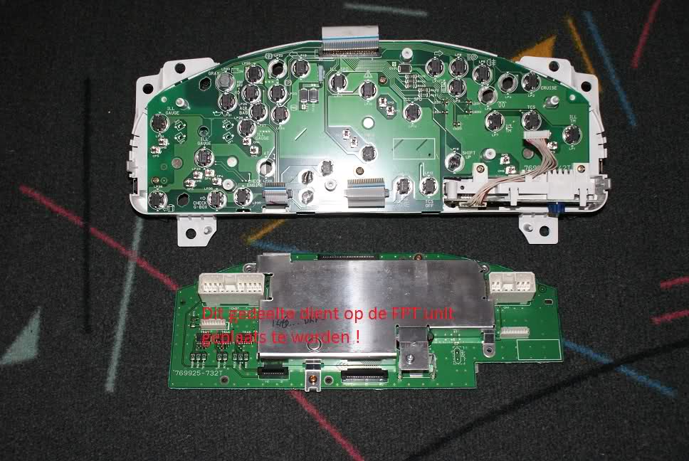

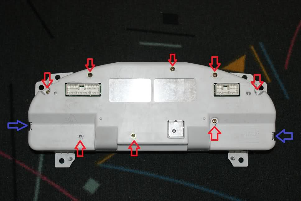

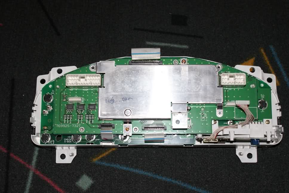

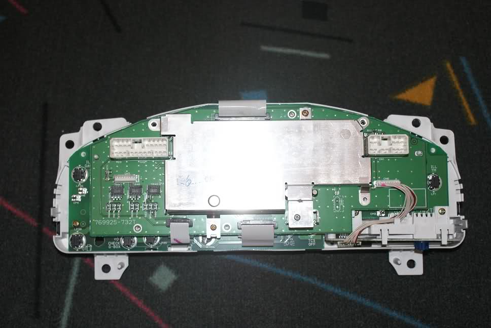

  7. Hatt alles geklapt, geht wie nichts. Die meiste arbeit is die front vom armaturenbrett zu entfernen. Wenn das einmahl ab ist ist es noch max 10min. arbeit. Danach wie schon beschrieben. Weisser deckel ab schrauben, kabel lösen, die hintere platine entfernen, die platine aufs neue tacho drauf, kabel wieder einstecken, deckel drauf alles wieder einbauen starten udn alles funktioniert. Die original km laufleistung bleibt behalten. Es macht sogar nichts aus ob das tacho instrument von einen automatic getriebe ist. (Der verkäufer hat mir leider das vom auto. getriebe geschickt. Ich habe ein schalt getriebe. Denke mahl wenn ich günstig ein anderes finde werde ich denn tacho noch mahl wechseln. Auf jeden fall alles funktioniert. Geht aber nur beim T7, sonnst nicht. Übrigens stammte der tacho aus einen 9.5 Aero. Mann sollte nur drauf auchten das beide instrumente aus dem gleichen baujahr sind. Hatt mann mir gesagt.
  8. "Oder lässt du die Meilen-/Kilometer-Skala einfach? Das fände ich nicht so schön..." Genau.................. Ich lass die. Das geht weil ich einen rechtslenker habe;-))))))))))))))) Die tachos gibt es aber auch KM anzeige. Schau mahl bei Ebay Gruss, Dirk
  9. Hallo, Als erstes stammen die fotos vom Niederländisches Saab forum, daher die Holländische unterschrift. Diese foto's gehören http://www.saab-cars.de/technik-allgemein/55101-kombiinstrument-aendern.html hier zu. Mann hat mit gefragt nach der anleitung. Leider klapte es mit dem link nicht, weil mann warscheinlich auf das forum angemeldet sein muss. Die foto's zeigen wie mann von einen LPT tacho ohne turbodrukanzeige einen FPT tacho, mit turbodruck anzeige machen. Dieses klapt aber nur beim T7 auf diese weise. Weiter benötigt mann einen tacho vom selben baujahr. Sonnst scheint es nicht zu gehen.
