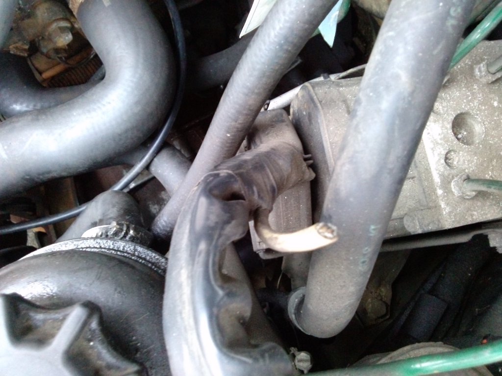

  15. Hab hier in Krefeld nen Saab Händler - werd ich dort mal durchmessen lassen. Wenn die Lampe leuchten würde, dann wäre es ja zumindest schonmal ein Hinweis auf nen Defekt aber die gelbe ABS Leuchte geht ganz normal beim Zünden an und dann aus. Aber vom Steuergerät geht ja der Impuls zum Tacho, verstehe dann nur nicht, wieso man das Kabel kappt? (Vielleicht wollte er nicht mehr mit ansehen, wie schnell er fährt ;-)) Aber dann stehts immer noch nicht im Zusammenhang, warum auch die APC Anzeige tot ist. Mal schauen, ich werd mir mal am WE ein Birnchen mit zwei Kabeln basteln und das APC Ventil testen, dann weiss ich wenigstens, ob der Turbo einwandfrei arbeitet. Dann ist mir diese Anzeige nicht ganz so wichtig.
  16. ne ne, das ist absichtlich gemacht worden. Ich hab mal ein Foto gemacht. Kann ich zum Auslesen nur nach Saab oder kann das jede Werkstatt?
  17. Ne, habs aus Berlin abgeholt--hatte davor LDS Kennzeichen. Hab mir heute mal das ABS Steuergerät angeschaut. Da hängt ja ein grosser Stecker dran und aus dem Kabelstamm, der mit Klebeband umwickelt ist, schaut ein blankes weisses Kabel heraus. Hab heute Abend mir nicht mehr die Mühe gemacht, das ganze Klebeband zu lösen um zu gucken, was das fürn Kabel ist. Auf alle Fälle ist das nicht normal, zumal es noch nicht einmal am Ende abisoliert ist. Könnte das evtl das Kabel zum Tacho sein? Aber warum macht man sowas, ergibt ja irgendwie keinen Sinn. Trotzdem kommt es vom ABS Steuergerät und irgendwas funzt jetzt nicht--einen Sinn wirds ja haben. Für die defekte Tachoeinheit spricht aber das auch die APC Anzeige nix anzeigt. Obwohl, es kann ja auch sein, daß beides nix miteinander zu tun hat....
  18. Hab heute mal den Stecker hinten links abgezogen in der Hoffnung, danach funktioniert es wieder ;-) Naja, weder Tacho noch APC Anzeige geht. APC scheint aber zu funktionieren, Auto zieht ganz ordentlich. Wie greift denn der Sensor das Signal ab? Sitzt das in der Nabe? Und wenn mein ABS Sensor oder ABS Steuergerät defekt wäre, müsste doch die Lampe brennen oder?
