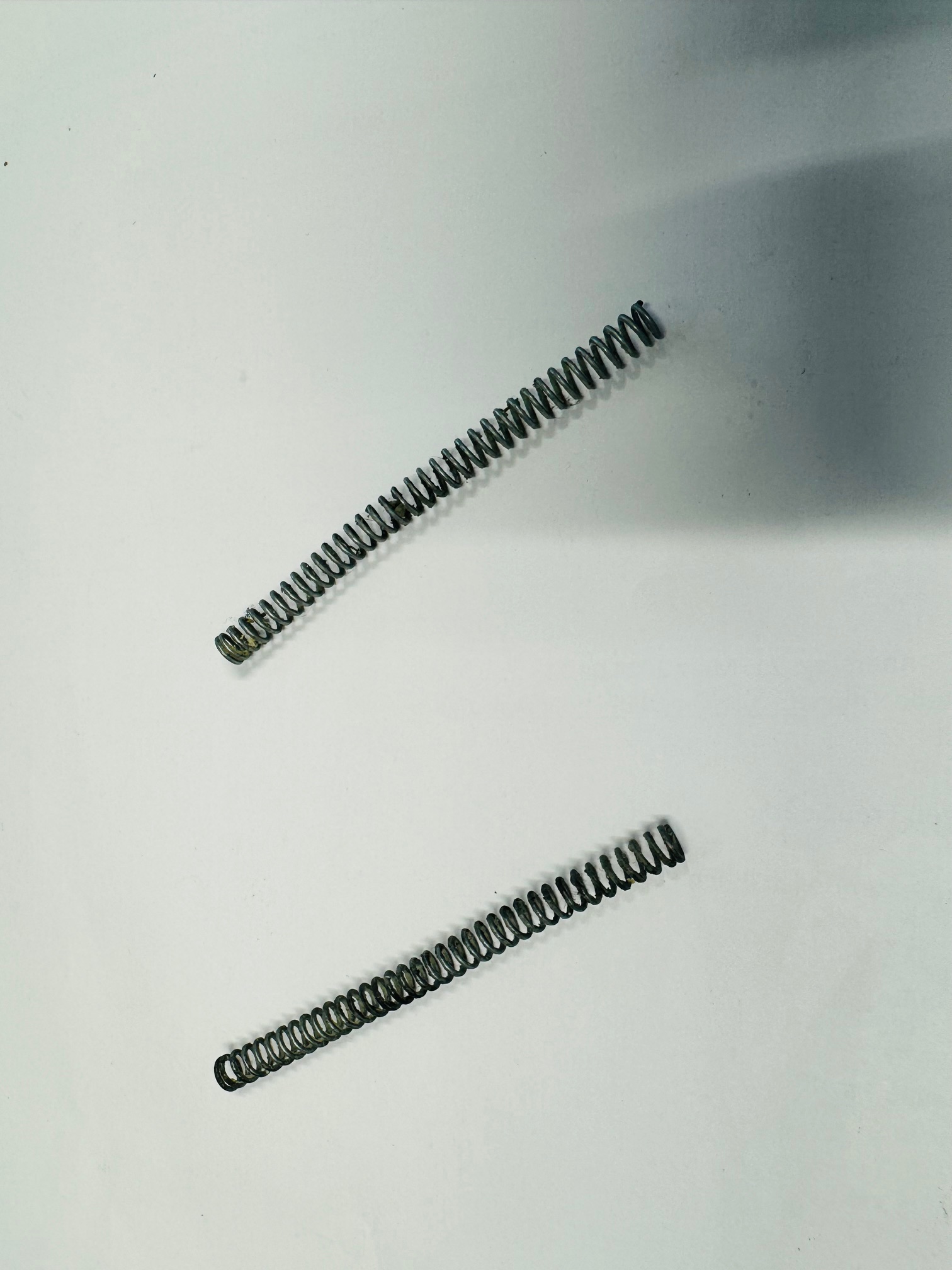

  6. micha hat auf micha's Thema geantwortet in 9-3 II
    Ja, genau aus diesen. Deswegen hatte ich ja die Maße mit in den Post geschrieben :)
  7. micha hat auf micha's Thema geantwortet in 9-3 II
    Hab's gelöst: Die Feder sind aus den beiden kleinen "Puffern" im Kofferraumdeckel, die dafür sorgen, dass der Deckel ein kleines Stück aufgeht, wenn er entriegelt wird. Erstaunlich, dass die beide gleichzeitig rausgeflogen sind...
  8. Moin, ich hatte gestern beim Öffnen/Schließen der Kofferraumklappe ein Klappergeräusch im Deckel, hinter der Innenverkleidung der Klappe. Nachdem ich die Innenverkleidung abgenommen habe, hab ich dort diese beiden Federn gefunden, die lose in der Klappe herumlagen. Diese Federn sind 8cm lang und 5mm im Durchmesser. Ich habe beim besten Willen nicht finden können, wo die fehlen bzw. hingehören. Die Kofferraumklappe funktioniert einwandfrei. Hat jemand eine Idee bzw. diese Federn schonmal gesehen? Ist ein 2006er 9-3 II Cabrio.
