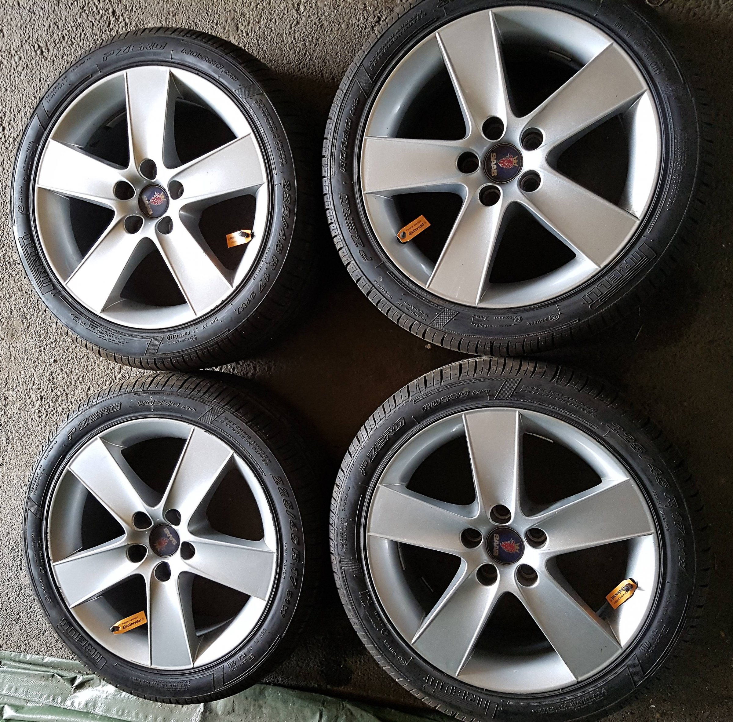

  1. Habe davon Abstand genommen. Wie sieht es mit diesen Rädern aus? https://www.google.se/imgres?imgurl=http%3A%2F%2Fi973.photobucket.com%2Falbums%2Fae214%2Fledster%2F101_2393.jpg&imgrefurl=http%3A%2F%2Fforum.saabturboclub.com%2Fshowthread.php%2F131893-F%25C3%25A4lgar-og-9-3-vs-ng-9-3&docid=dSqFuxHPHBf8SM&tbnid=LlAIh_hMzTASqM%3A&w=1024&h=768&client=firefox-b&bih=794&biw=1600&ved=0ahUKEwil8JOJ8IbNAhVKEiwKHRtQA6gQMwhNKCcwJw&iact=mrc&uact=8
  2. Verändert sich denn dann was an der Achsgeometrie/Spur? Schleift es dann eventuell? Viel Platz ist ja nicht im Radhaus, gerade beim Aero.
  3. Ja, es sollte legal sein. Eintragen lassen würde ich sie nicht, da es ja originale Rad- und Reifendimension ist. Aber wenn sich dadurch die Spur verändert lasse ich die Finger davon und kaufe Räder für den 9-5.
  4. Moin, ich bitte die eventuell dumme Frage zu entschuldigen, aber da ich diese Räder morgen kaufen möchte, wollte ich sicher gehen. Die Räder saßen original auf dem 9-3, sollten also auch auf dem 9-5 passen oder? Hat vielleicht jemand ein Bild? Ich kann leider keines vom 9-5 finden.

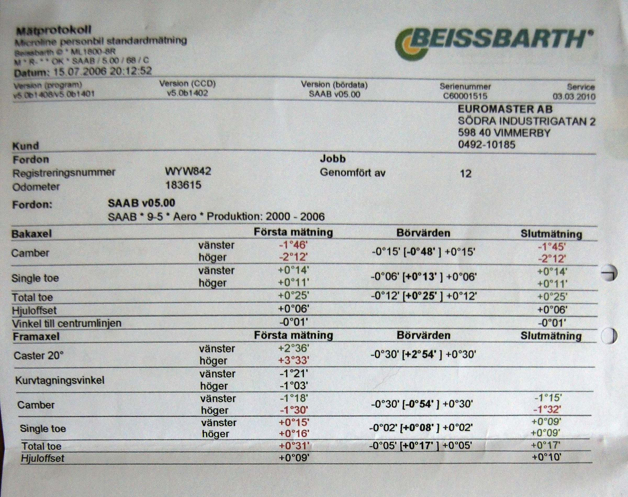

  22. So, hier nun endlich das Messprotokoll vom Auto. Der Wagen stand nun ein paar Wochen, aufgrund des Winters. Gestern mal wieder gefahren und nach wie vor habe ich das Gefühl, dass er beim Gasgeben zu stark verzieht. Das Problem mit dem Spiel besteht auch nach wie vor. Ich werde demnächst weiter forschen. Mitr geht ja immer noch nicht die Idee mit dem Gelenk in der Lenksäule aus dem Kopf, dies hat ja scheinbar auch bei anderen Fahrzeugen für Probleme gesorgt und muss sich definitv abstellen lassen!

  25. Ich habe das Protokoll im Auto liegen, die Hinterachse war innerhalb der Toleranz und es war kein Einstellen nötig. Ich werde morgen mal draufschauen.
