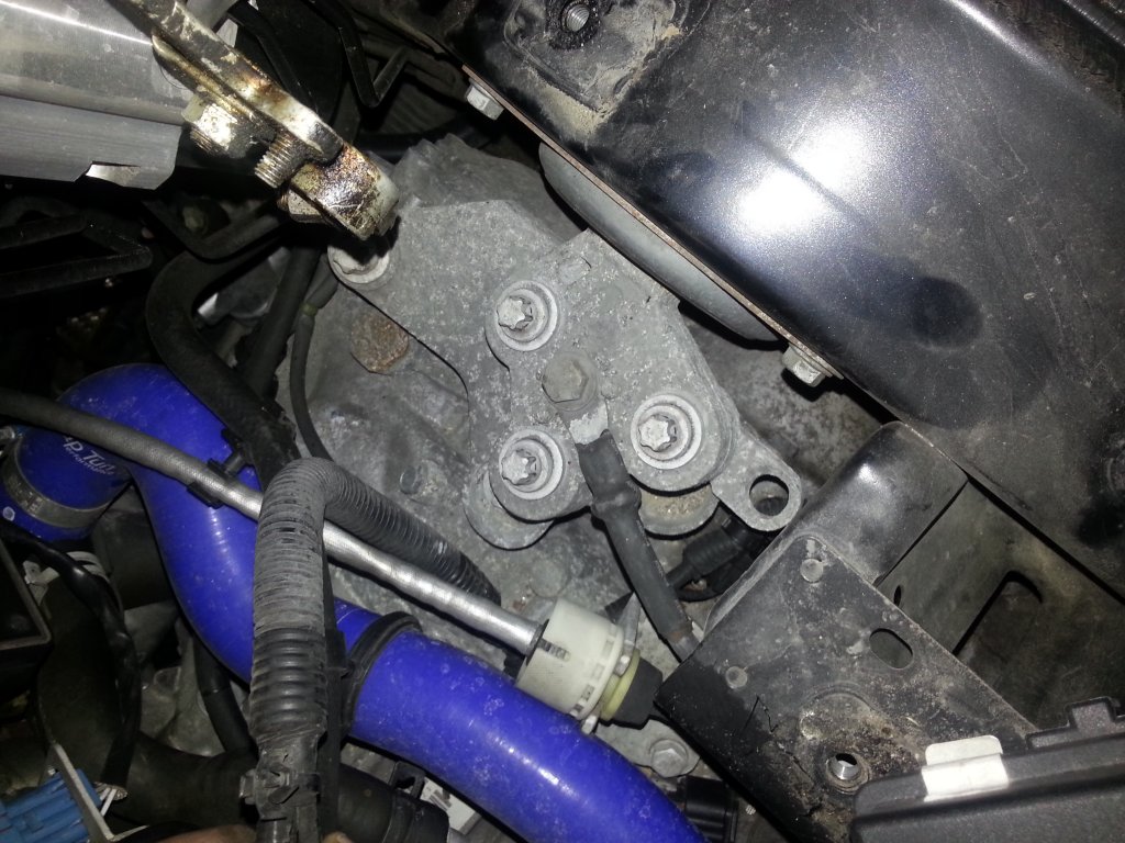

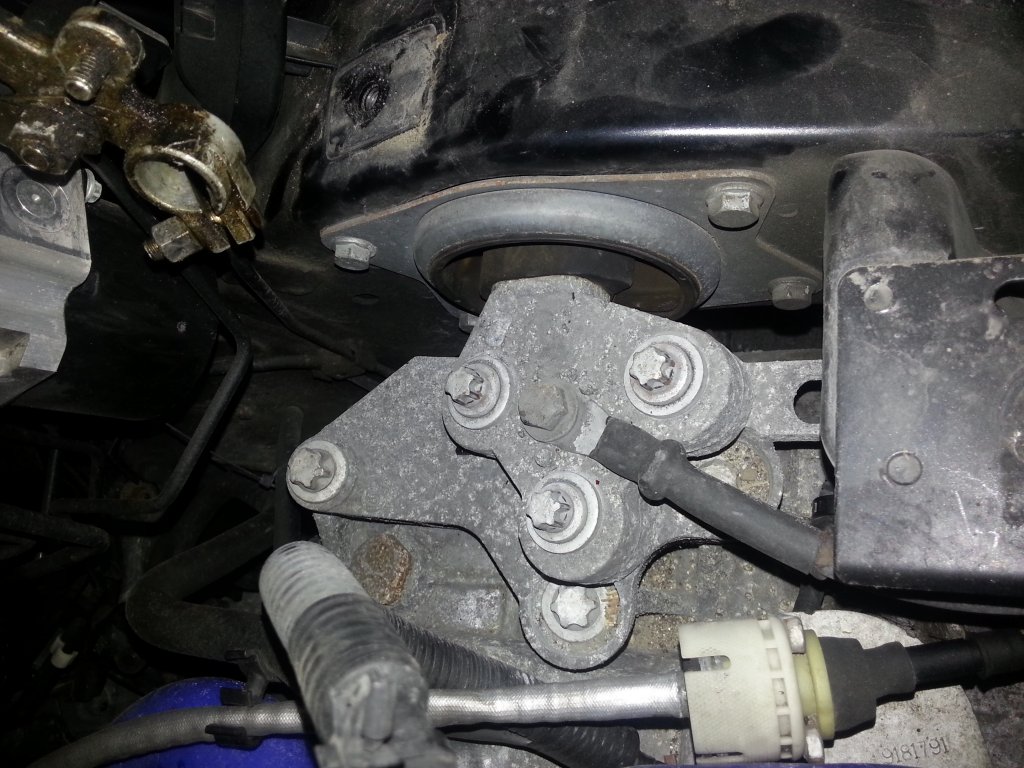

  12. Wie schon einmal im Forum beschrieben klappert bei mir was unter der Motorhaube. Nach Ausschluss von Antriebswellen und dem Fahrwerk haben wir gestern Abend ein bisschen gelauscht und schlussendlich das Fahrzeug auseinander genommen. Also Batterie und Batterieträger raus, plus der ganze Mist der sonst noch so im Weg war. Das Geräusch lässt sich durch Rollen des Fahrzeugs erzeugen. Hmm ok soweit... Es muss das Motorlager sein. Also Wagenheber unter das Getriebe geworfen, angehoben und die drei Schrauben gelöst. Ruhe kehrte ein!!! Das Lager an sich macht einen guten Eindruck. Sobald ich die drei Schrauben wieder festziehe beginnt das Polterspiel wieder von vorne Kann es sein das dort noch Gummis unterlegt werden müssen oder so? Kann doch nicht sein dass das so extrem poltert nur vom Anziehen der Schrauben ? Danke für euren Rat! Gruss Ramon
