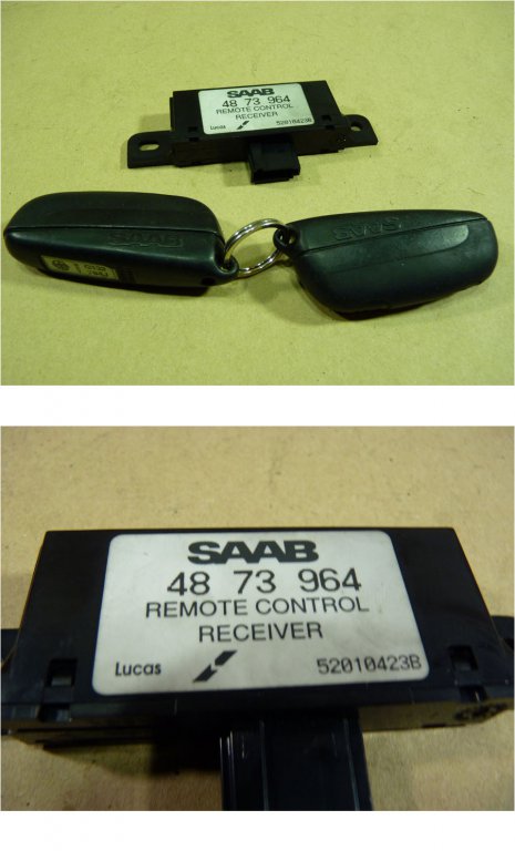

  9. Danke für das Angebot mit den US-Fernbedienungen. Werde viellicht darauf zurück kommen, wenn es mit dem Anlernen nicht klappen sollte. Die Werkstatt war eine freie Werkstatt. Der Tester war wohl ein allgemeiner Tester für mehrer OEM´s, da der Monteur mir die Menüs für Volkswagen gezeigt hat. Muß wohl doch zu einer Opelwerkstatt gehen und einen originalen Tech2 ausprobieren. Hoffentlich machen die das auf Kulanz. Ansonsten habe ich in der Bucht einen Tech2-PC-Version gesehen. Würde ich kaufen, kann man immer mal brauchen. Kann mir jemand sagen, ob es mit dem auch geht? Dort gibt es 2 Versionen (USB- oder Serial-Schnittstelle). Welche müßte ich nehmen oder ist das egal? Harry

  12. Hallo! Ich habe einen Saab 9-3 2.0i Turbo Cabrio (YS3D, B204L) BJ 1999 erstanden. Das FZ wurde nach der Info, die ich bekommen habe, in Japan zugelassen und bis vor einem Jahr gefahren. Dann wurde er nach Deutschland importiert und bekam eine Vollabnahme. VIN YS3DF78NXX705xxxx KBA zu2) 9116 zu3) 380 Es ist ein normaler Linkslenker. Nun zu meinem Problem: Schlüssel sind ohne Fernbedienung. Hätte aber gerne eine. Habe festgestellt, daß die Antenne für Fernbedienung am Ende der Mittelkonsole fehlt. Wahrscheinlich mußte diese ausgebaut werden, da Frequenzen in D nicht zulässig sind. Nun habe ich mir eine Antenne mit Fenbedienungen "Knochen", also nicht in Schlüssel integriert sondern Extrateil, besorgt und eingebaut. Teile sind von einem Saab 9-3 2.0L Turbo SE (YS3D) Erstzulassung: 05.2000 Benzinmotor mit 136KW Schaltgetriebe FM55-505 KBA zu2) 9116 zu3) 379 Fahrzeug-Ident.-Nr.YS3DF35NXX2068450 [ATTACH]61582.vB[/ATTACH] Auf Empfänger steht Saab 4873964 Lucas 520104238. Habe neue Batterien eingesetzt, aber die Fernbedienungen lassen sich nicht anlernen. Habe schon viel im Internet gesucht, aber keine vernünftige Beschreibung des Anlernens gefunden. In einigen Beiträgen wird beschrieben, daß man einen Tester braucht, könnte aber auch eine Verwechslung mit dem Anlernen der Schlüssel an die Wegfahrsperre sein. In anderen Beiträgen wird beschrieben, daß man nur die Offnen-Taste 4x betätigen muß, tut aber nicht. War letztes Wochenende in einer Werkstatt. Die haben einen Tester angeschlossen, aber es gab kein Menüpunkt um etwas anzulernen oder zu konfigurieren. Hat jemand eine Ahnung was ich tun muß? Oder sind die Teile einfach defekt? Wie kann ich feststellen was nicht funktioniert? Ich bin für einen fachmännischen Rat sehr dankbar. Harry
