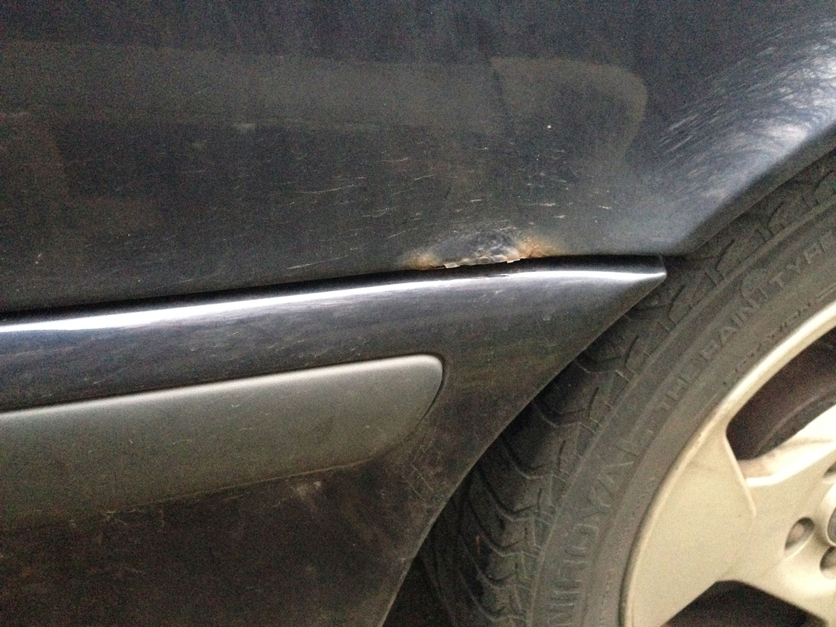

  2. Sieht ja auch recht unschön aus... am Radlauf ist bei mir bis jetzt alles ok. Ist dein 9-3 wieder trocken?

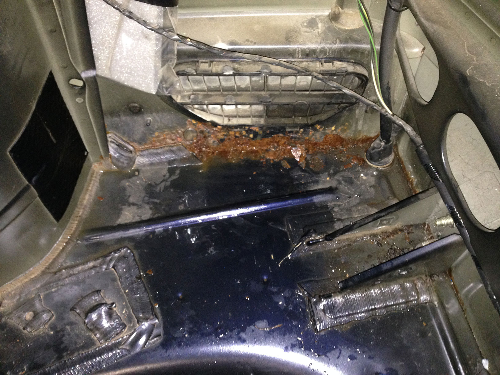

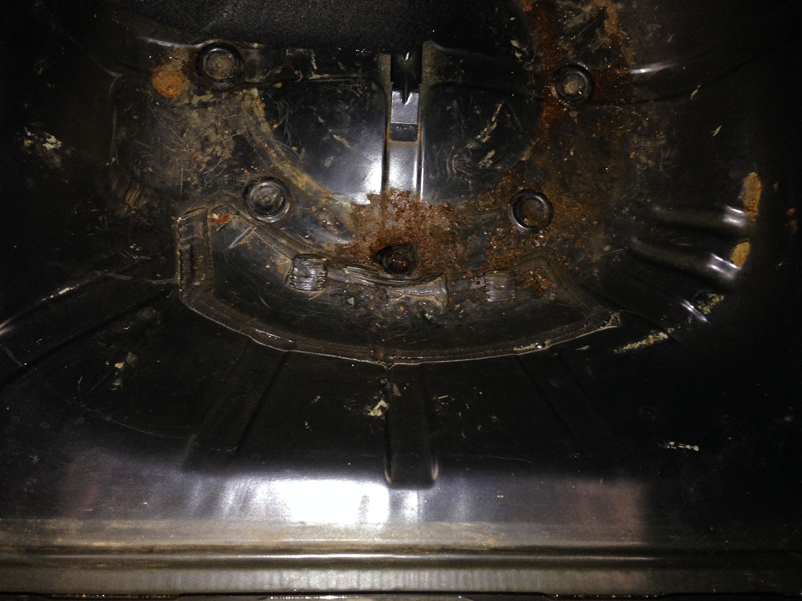

  4. So, gibt heute mal ein kleines Update von mir. Habe heute einen Termin in der von [mention=3682]Thomas Alt[/mention] empfohlenen Werkstatt gehabt (nochmals vielen Dank für den Tip!). Waren eindeutig die Schiebedachabläufe, die verstopft waren. Auf beiden Seiten. Die sind jetzt wieder durchgängig, werde die nächste Zeit mal beobachten ob es trocken bleibt. Das Auto wurde auch mal durchgecheckt, abgesehen vom Rost ist alles ok, Federbeine, Servoleitung und Stoßdämpferaufnahmen sehen gut aus. TÜV hat der Wagen noch ein Jahr, geschweißt wir dann erst kurz vor dem nächsten TÜV (man weiss ja nie, was bis dahin alles passiert).

  8. [mention=800]patapaya[/mention] Danke für die Tips! Federbeine usw. waren vor einem Jahr ok, werde ich mal wieder nachsehen. Verkleidung abnehmen hatte ich schon befürchtet, da hatte ich mich noch nicht drangetraut. Schiebedach muss ich mal prüfen lassen, denke nicht dass da nachgeschaut wurde. [mention=3353]majoja02[/mention] Danke, schaue ich mir morgen mal bei Tageslicht genauer an.
