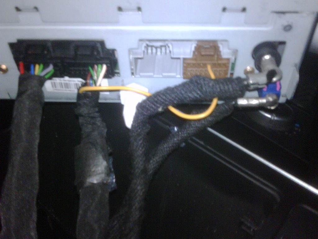

  2. Danke, probier ich am WE direkt mal aus. Hier die Ansicht der Rückseite: [ATTACH]62810.vB[/ATTACH]
  3. ... also die Sicherungen sind alle in Ordnung. Das Kabel unterhalb des Anntennkabels (es ist das Lichtwellenkabel - oder?) war sehr abgeknickt, könnte das die Ursache sein?

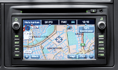

  4. Hallo Forum, nachdem ihr mir bei der Frage zur Bereifung so prima geholfen habt, kommt hier schon die nächste: Ich habe in meinem 1.8t 9-3 II YS3F, Bj 08.2007 (9116/AAQ) Cabrio 4 Zyl. 1998 cm³ ein Infotainment 150 Plus verbaut (genaue Bezeichnung: GM Delphi Grundig, NO: 12779110, BTN 9-3 EU) Bild:[ATTACH]62793.vB[/ATTACH] Problem 1: Leider habe ich dazu keine Bedienungsanleitung. Kann man die irgendwo runterladen? Problem 2: Alles funktioniert ausser der Ton. Man hört nur einen ganz dumpfen leisen Ton aus dem Kofferraum / den Endstufen sonst nix. Bei eingelegtem Rückwärtsgang piepst der Abstandswarner allerdings aus den zugehörigen Boxen. Das Infotainment habe ich schon ausgebaut. Alle Stecker sind ordnungsgemäß eingesteckt. Im Kofferraum sieht bei den Endstufen auch alles ok aus. Ich werde heute abend alle Sicherungen mal prüfen. Sachdienliche Hinweise, die zur Beseitigung des Fehlers führen werden mit ausserordentlichen Dank belohnt ;-) Dennis
