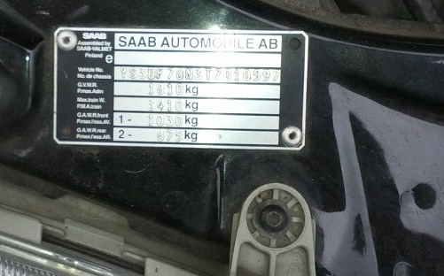

  9. Klima ja. Sprtfahrwerk.... nee. Nur die H&R Federn, die 29mm kürzer sind. Typenschild sieht so aus: [ATTACH]73233.vB[/ATTACH]
  10. Hmmm, bin leider nicht fündig geworden, was die Buchstabenkombination angeht, pitpanter. Das Fabrikschild enthält neben der FZG-ID nur Achslastwerte. Im Handbuch ist noch die Rede von einem Innenausstattungscode an der Fahrertür. Aber da gibt's auch nix. Noch irgendeine Idee?
