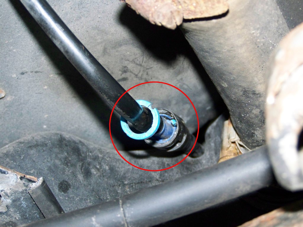

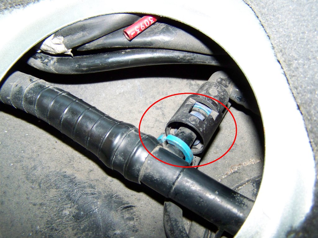

  3. Hallo liebe Fachleute! Bei meiner Fehlersuche, im Kraftstoffverdunstungssystem- Fehlercode P0455, bin ich auf folgende Dinge gestossen und bin mir nicht sicher, ob diese Teile getauscht werden müssen. Das ganze muss ich mit zwei Bildern unterstreichen, weil ich nicht den genauen Namen der Bauteile kenne. Bild 1: [ATTACH]63373.vB[/ATTACH] Dieses "Ventil" befindet sich im Innenraum, hinten rechts, bei aufgestellter Sitzfläche. Dieser blaue Ring ist lose und gehört eigentlich in das "Ventil rein. Dort findet er aber keinen Halt und ich kann auch nicht genau erkennen, ob da Etwas ausgebrochen ist. Bild 2: [ATTACH]63376.vB[/ATTACH] Dieses "Ventil" befindet sich unter dem Fz, hinten rechts -in der Nähe befindet sich auch der hintere Aktivkohlefilter- und verläuft unterhalb des Tankes weiter. Die aufsteigende Leitung endet am oberen Ende des Tankeinfüllstutzens. (Hinterer rechter Radkasten) Auch hier hängt ein blauer Ring einfach rum ohne dass ich die Funktionweise verstehe. Reinstecken bringt nix, da er sich wieder löst. Ich hoffe, dass mir einer von EUCH erklären kann, wie die Teile sich nennen und ob das so normal ist. Vielleicht ist das aber auch die Fehlerursache, die immer anzeigt, "große Undichtigkeit im Kraftstoffverdunstungssystem". Dieser Fehler sorgt momentan für einen ordentlichen Kraftstoffverbrauch. MfG an die Saabgemeinde

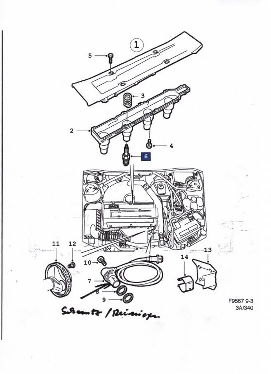

    Danke Flemming! Ich meinte natürlich den OT-Geber.(Da, wo der Pfeil drauf zeigt, war das "Dingens" jedenfalls magnetisch . Frag nicht, was ich für einen Hampelmann gemacht habe, um an das Teil zu kommen. Das Öl kam von innen. Jedoch was es recht schwarz und da ich erst den Ölwechsel gemacht habe und eine neue Ventildeckeldichtung drin ist (8 Tage) hoffen wir mal, dass es alte Rückstände sind. Von außen ist der Motor komplett trocken und sauber. Zwischen Getriebe und Motor, ist auch alles trocken.Da schaue ich regelmäßig nach. Mit was muss man denn rechnen, wenn man den Simmerring wechseln lässt? Dazu muss ja das Getriebe abgesenkt werden, etc. Ein Ventil habe ich vorsorglich und in großer Hoffnung schon bestellt und sollte am Dienstag ankommen. Das kostet ja auch nicht die Welt, mit 32€. Was sagst Du zu dem Benzingeruch? MfG

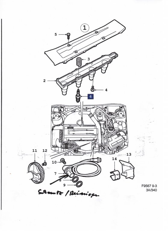

    Vielen Dank, für die Info! Das habe ich jetzt noch nicht geschaut, ob Plastik oder Alu und Gummi. Rechte Domstrebe bedeutet hoffentlich in Fahrtrichtung oder wenn man davor steht? Heute habe ich noch das UT-Kabel/Sensor ausgebaut. Der war ölig und schmutzig. Ist das mit dem Öl i.O. oder bahnt sich da was an? [ATTACH]63134.vB[/ATTACH] Und eine Sache ist mir noch aufgefallen. Laufender Motor. Motorhaube geöffnet. Steht man davor und ist mit der Nase über dem Magnetventil-Turbolader (APC-Ventil), riecht man da Benzindämpfe. Ist das normal? Gestern hatte ich schon folgendes geschrieben. Ist er oder ist er nicht??????????????????? Und dann habe ich noch direkt Strom an das Ventil, mit zwei Kabeln, gelegt. Folge ist, dass es einige Male klackert und das wars. Jedoch nicht immer, wenn man Strom anlegt. Da musste ich bisschen Gedult haben, dass es wieder zu einer Reaktion kommt. Bedeutet diese Reaktion, dass das Magnetventil einen Defekt hat? Danke für die Hilfe

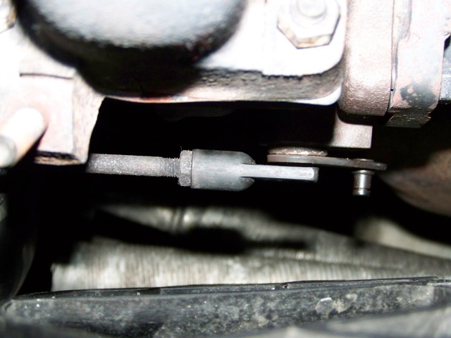

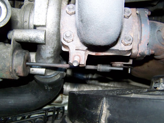

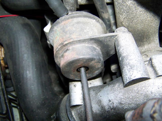

    So, jetzt Mal ein kurzer Zwischenstand. Ich habe heute die Wastegatestange geprüft. Die war nämlich fest und Stand in hinterster Stellung. Mit bisschen WD40 am Kipphebel konnte ich die Stange aushängen. Die blieb aber hinten und wurde nicht von der Feder, in der Dose, eingezogen. Bisschen WD 40 an der Dose selbst, führte zum Einziehen der Stange. Dann habe ich ca. 60-70 mal das Gestänge von Hand bewegt. (Also das braucht schon ein wenig Kraft, um die Stange zu bewegen.) Danach wieder Alles dran und den Schraubentest gemacht. Ohne Erfolg! Zumindest funktionieren somit anscheinend die Rückschlagventile, der Tankentlüftung. Aber wie es aussieht, ist das Magnetventil-Ladedruck defekt, weil es normalerweise bei laufendem Motor und geöffneter Motorhaube ein hörbares Klackern von sich geben muss. Da das momentan aber nicht der Fall ist, werde ich heute noch das Ventil bestellen. Wen es Interessiert, hier die SAAB NR: 91 75 290 Und nach einem recht interessanten Gespräch, mit den Jungs von saab-ersatzteile.de, werde ich morgen auf Mineralöl umsteigen. Sobald ich schlauer bin, werde ich das hier schreiben und dann hoffentlich den Beitrag, mit Erfolg, beenden können. [ATTACH]63092.vB[/ATTACH][ATTACH]63093.vB[/ATTACH][ATTACH]63094.vB[/ATTACH][ATTACH]63095.vB[/ATTACH]

    So, jetzt komme ich der Sache wohl Etwas näher. War gerade bei ner Werkstatt und habe mit einer Vakuumpumpe die Druckdose prüfen lassen. Er hat mit der Pumpe ordentlich draufgelassen aber das Gestänge hat sich nicht einen Milimeter bewegt. Auch kann man das Gestänge nicht mit der Hand bewegen. Das sollte doch aber möglich sein, oder? Die Turboanzeige selbst, zeigt den gleichen Ausschlag, beim Gas geben. Was muss ich denn jetzt machen, um das Gestänge wieder bewegen zu können?

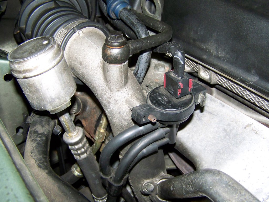

  24. Bild angefügt Danke! Das wird aber schwierig, weil ich einen Automatik habe. Da kann auch sicher nix schief gehen? Bei der Gelegenheit gleich noch zwei Fragen, weil ich immer die Benennung der Bauteile verwechsel. 1. Das Bauteil, wo die 3 Schläuche rangehen, ist doch das APC-Ventil,oder befindet sich das am anderen Ende der Schläuche? (siehe Bild) 2. Muss das im Bild gezeigte Ventil, bei gesartetem Motor, nicht irgendwelche "klacksenden" Geräusche machen? Hört sich so an, als würden dort elektronische Entladungen stattfinden. Wenn da nix zu hören ist, ist das Bauteil doch im Eimer,oder? Danke und MfG [ATTACH]63049.vB[/ATTACH]
