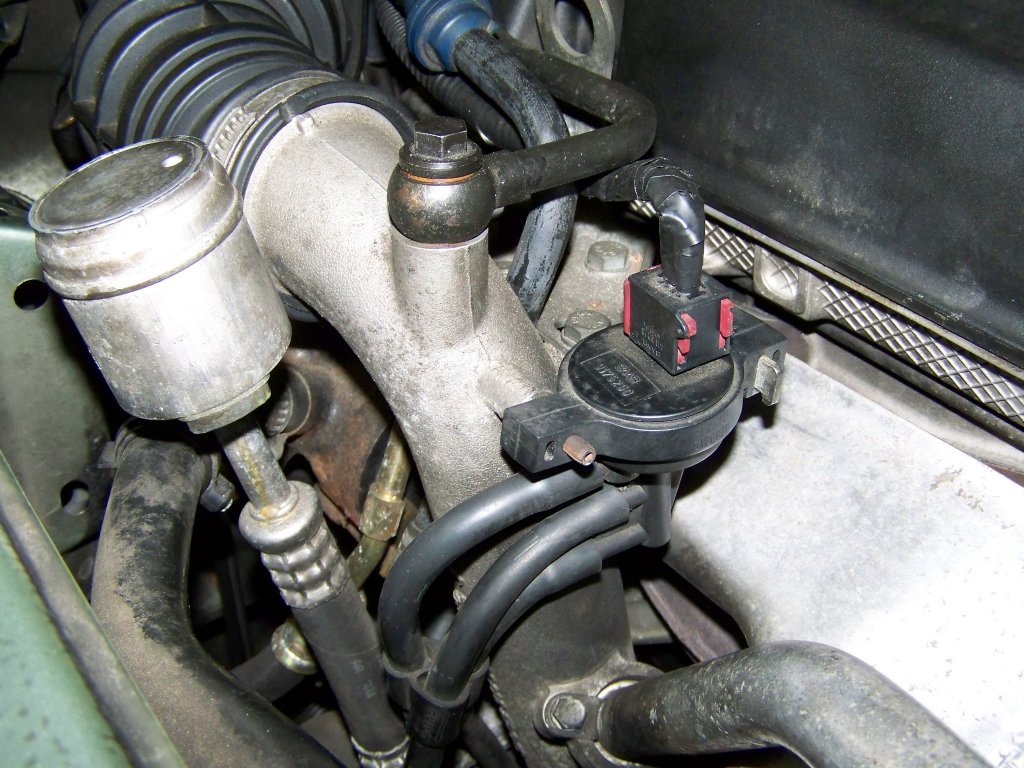

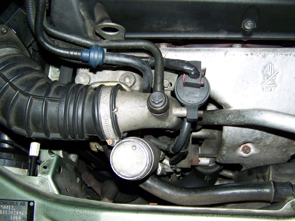

  3. sticksy77 hat auf sticksy77's Thema geantwortet in 900 II - 9-3 I
    Danke für den Hinweis! Wo ist den der besagte Zapfen zu finden? Habe ein Bild dazu angehangen. Vielleicht kannst Du es beschreiben oder einen Pfeil darauf ziehen. MfG [ATTACH]63044.vB[/ATTACH][ATTACH]63045.vB[/ATTACH]
