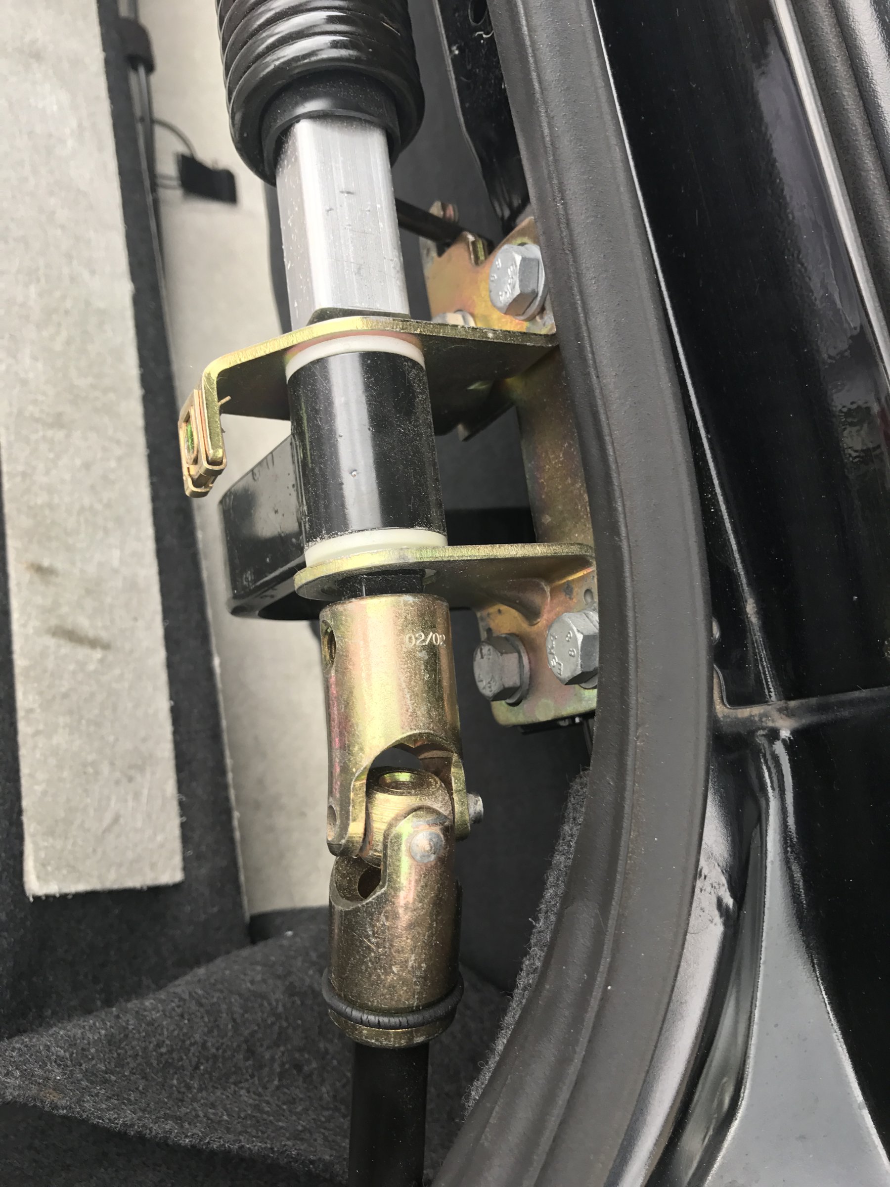

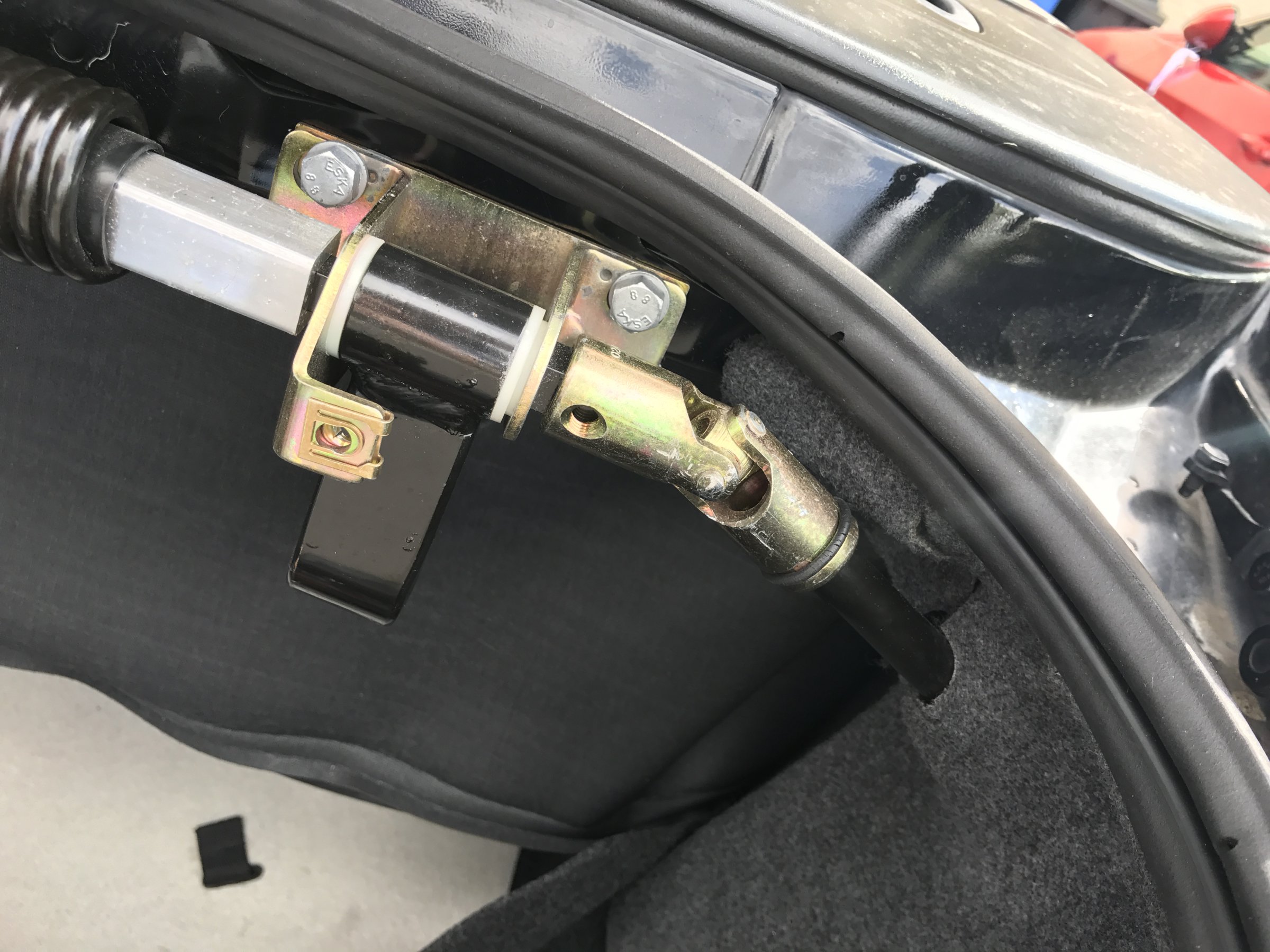

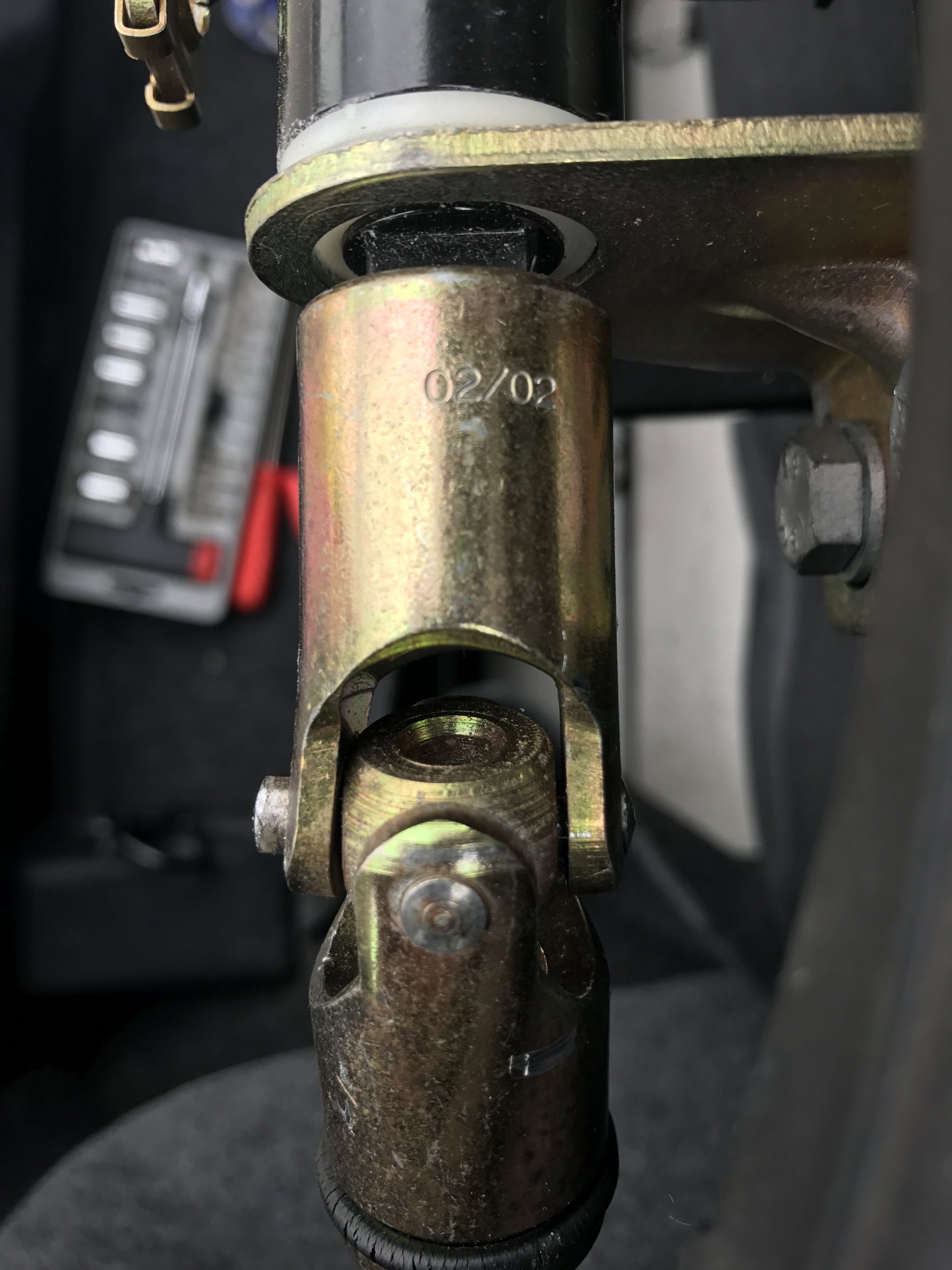

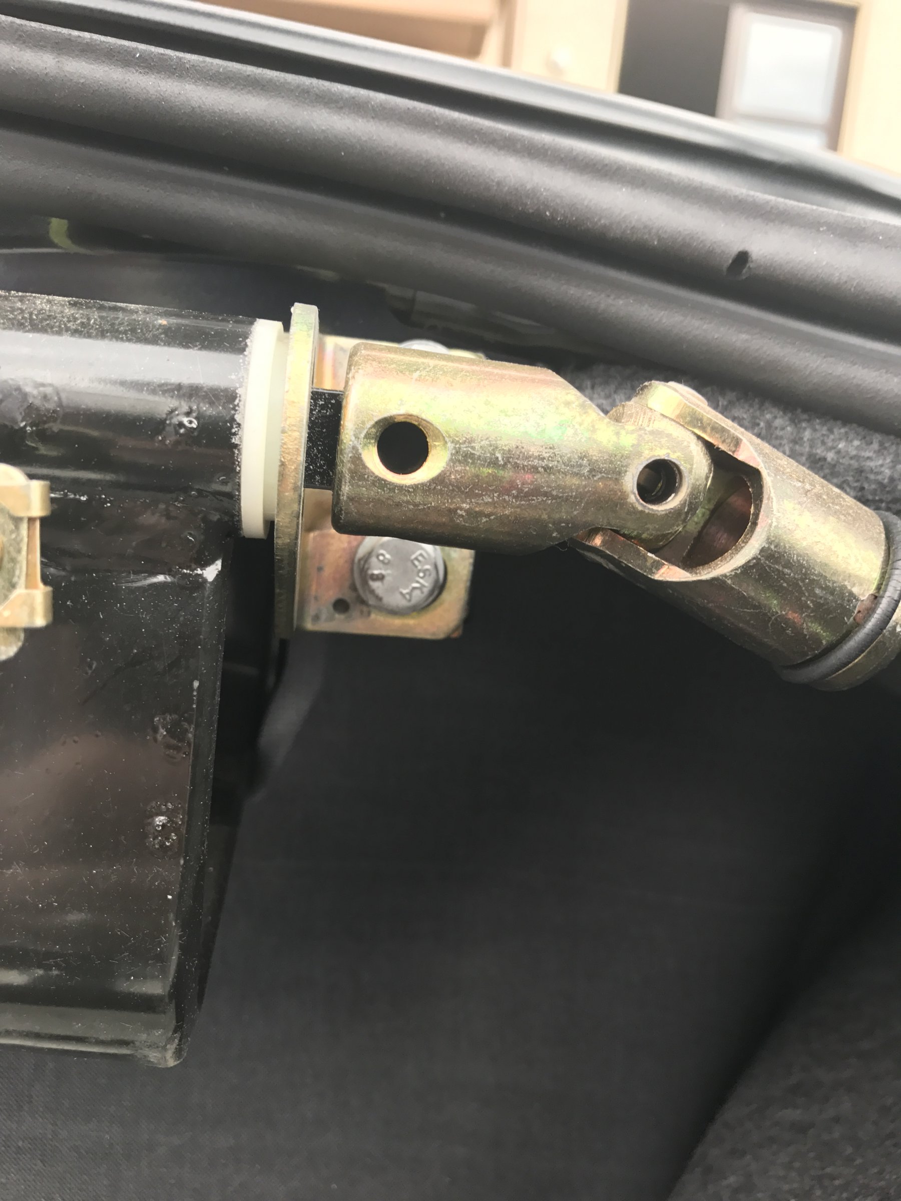

  3. Hallo Patapaya, hallo Flemming, ihr zwei seit ja immer gut dabei. Super. Schon mal vielen Dank. Die Madenschraube fehlt, scheinbar war keine drin. Leider auch nicht mehr Lieferbar. Also den Scheerstift und das Kreuzgelenk kann ich mir bestellen. Aber der Einbau macht mir etwas sorgen. Ist denn das Gelenk "nur" aufgesteckt? Und wie bekomme ich das ab. Weiterhin frage ich mich, ob ich nach einem Wechsel irgendetwas neu einstellen muss? Zum Glück regnet es gerade ;-) da kommt man nicht aif die Idee das Dach zu öffnen :-( Markus
  4. Hallo Leute, ich klinke mich hier mal rein. Bei meinem Cabrio geht das Dach auch nicht korrekt auf- bzw. zu. Nun habe ich festgestellt, dass der Splint vom Kreuzgelenk abgebrochen ist. Wir haben das abgebrochene Stück gefunden und wieder eingesetzt. Nun geht das Dach wieder. Was tue ich nun. Entweder den Splint anschweißen (ob das hält)? Oder neuen Splint (gibt es den einzeln?) oder neues Kreuzgelenk. Aber wie wird das gewechselt? Ich würde das bestimmt in einer Werkstatt machen lassen. Aber was kostet die Reparatur. Habt ihr Ideen was ich am Besten tuen soll? schon mal vielen Dank für eure Antworten Markus
  5. ich hatte mich erstmal ganz schön erschrocken. Wird wohl noch ein paar Tage halten. Ich werde wohl nächste Woche sehen wie und wo ich das machen lasse. Wenn da ein neuer Rahmen her muss und noch Rostvorsorge notwendig ist, gehe ich wahrscheinlich lieber zu meinem Schrauber des Vertrauens. Kommt nicht auf ein paar Tage an, Dafür lieber ordentliche Arbeit. schon mal vielen Dank für die Infos. So einfach mal Scheibe raus, Scheibe rein ist das denn dann doch nicht. Markus
