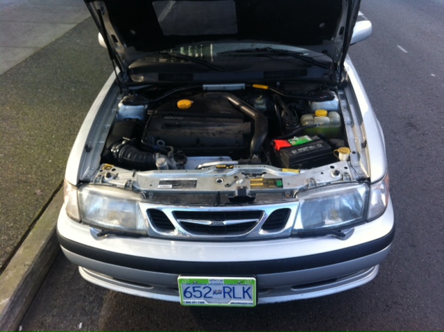

    Dass hier noch keiner meinen 9-3 aus Kanada gesichtet hat ist schon fast ein Wunder....obwohl Ich mit taeglich in Muenchen unterwegs bin:

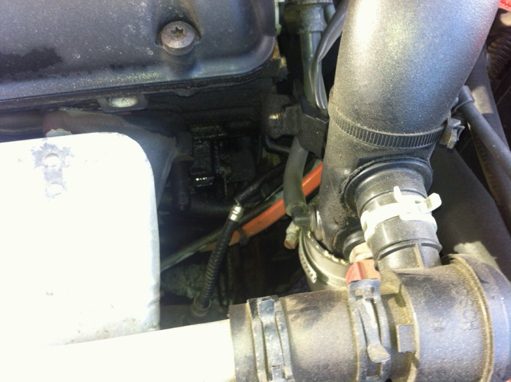

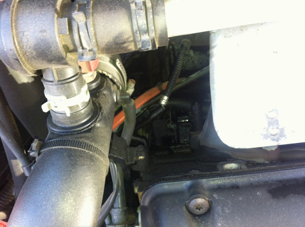

  7. Also der Mercedes Mensch hat folgendes gemacht: Alte Schrauben raus und neue rein , dann hat er wieder alles zusammengebaut und dann die ventildeckel dichtung mt einer neuen dichtung vershen weil des auch so im servive bulletin von saab drin stand. Zk-dichtung ist immer noch die alte. Seither kein Kuehlwasserverlust mehr ...es sieht zwar so aus, als ob die stelle wo es zuvor richtig dick rauskam immer noch etwas feucht ist aber nach meiner meinung ist das nur ein ganz wenig oel und kein wasser und kann auch von dem leckenden runden stopfen oben rechts kommen.... ich fahr jez erstmal so weiter weil er auch davor nie ueberhitzte und der motor ganz fein lauft. Sonstige Symptome: Was ich ab und zu aber beim oelstand kontrollieren feststelle ist ein gaaanz wenig gelber schleim an der spitze vom stab....am deckel oder an der oeffnung ist aber alles sauber...rauchen tut er nur nach kaltssrt weiss und das ist aber in dem feucht klaten klima bei mir bei allen auto so. kann der schleim von den vielen kurzstrecken kommen? (stadtverkehr jeden tag ca 15km one way) Anlassen dauert bei kaltstart immer ein wenig...je mehr tage er stand desto laenger....mach mir deswegen aber momentan keine sorgen Und mein Fahrwerk macht diverse gerausche...poltern bei schlagloechern und bei starken kurven bodenwellen und speed bumps hoert sich es vom fahrersitz an als ob sich jemand auf eine alte matratze leg tund da drauf rumhuepft...metallisches knrazen eben... ausser das es nervig ist...ist das etwas was mir sorgen machen sollte? Zum Autokauf: ich glaub ihr habt recht und es kann mir genauso wieder mit dem neuen gebrauchten gehen. Ich behalt den alten und mach ihn nur soweit fahrklar , damit er den sommer uebersteht und ich mit dem him komm...dann fahr ich den fuer ein jahr in deutschland als spassauto rum und sollte er wirklich solang durchhalten dann melde ich ihn sogar um und lass ihn road-legal fuer deutsche strassen machen....denk da muesste nur die frontlampe ausgetauscht werden oder...sonst muesste der doch ziemlich baugleich sein mit den deutschen Nochmals danke fuer eure tolle hilfe!!!!
  8. UPDATE: Hallo Kollegen, sorry fuer die spaete Antwort: Ich war jetzt beruflich out of town fuer einige zeit und hab mein auto daheim stehen lassen. SO nun aber zum zustand des Motors: ZK ist wieder dicht und Wasserstand seitdem konstant. Mir hat ein deutscher mercedes mechaniker der selbst mal laengere zeit bei saab gearbeitet hat die zk kopfschrauben nachgezogen und ein neues valve cover gasket draufgemacht. Jetzt kommt auch an der stelle keine gruenliche fluessigkeit mehr raus und er verleirt wie zuvor auch nur noch an der runden oeffnung gleich neben der ignition casette ein wenig oel was aber zu verkraften ist. Bin aber trotzdem seit kurzem dabei am ueberlegen ob ich mir nicht doch ein neueres modell kaufen soll. Vor allem weil diese loesung eventuell auch nicht ewig halten wird und jetzt dann bald auch die bremsen, aufhangung ball joints usw daherkommen und ich jetzt seit kurzem vorne an der fahrerseite ein dermassen laestigen knarzen hab. hoert sich wie eine alte federmatraze an sobald ich ueber unebenheiten fahre. Stossdampfer und strutassembly sind erst vor kurzem erneuert worden....... naja ich liebaegel mit einem 2004er 9-3 er cabrio mit 215 ps und nur 68000 km aufm tacho alles fuer 11500 dollar was meint der experte? alten behalten oder lieber fuer ca 4500 weiterhaun und dafuer in bisschen geld investieren und neueren kaufen und den nach deutschalnd im herbst verschiffen? http://vancouver.kijiji.ca/c-cars-vehicles-cars-trucks-2004-Saab-9-3-Convertible-W0QQAdIdZ424236854 merci und ciao!

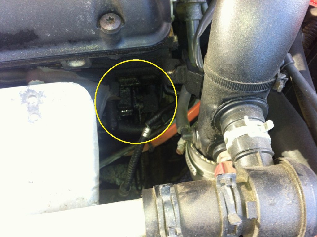

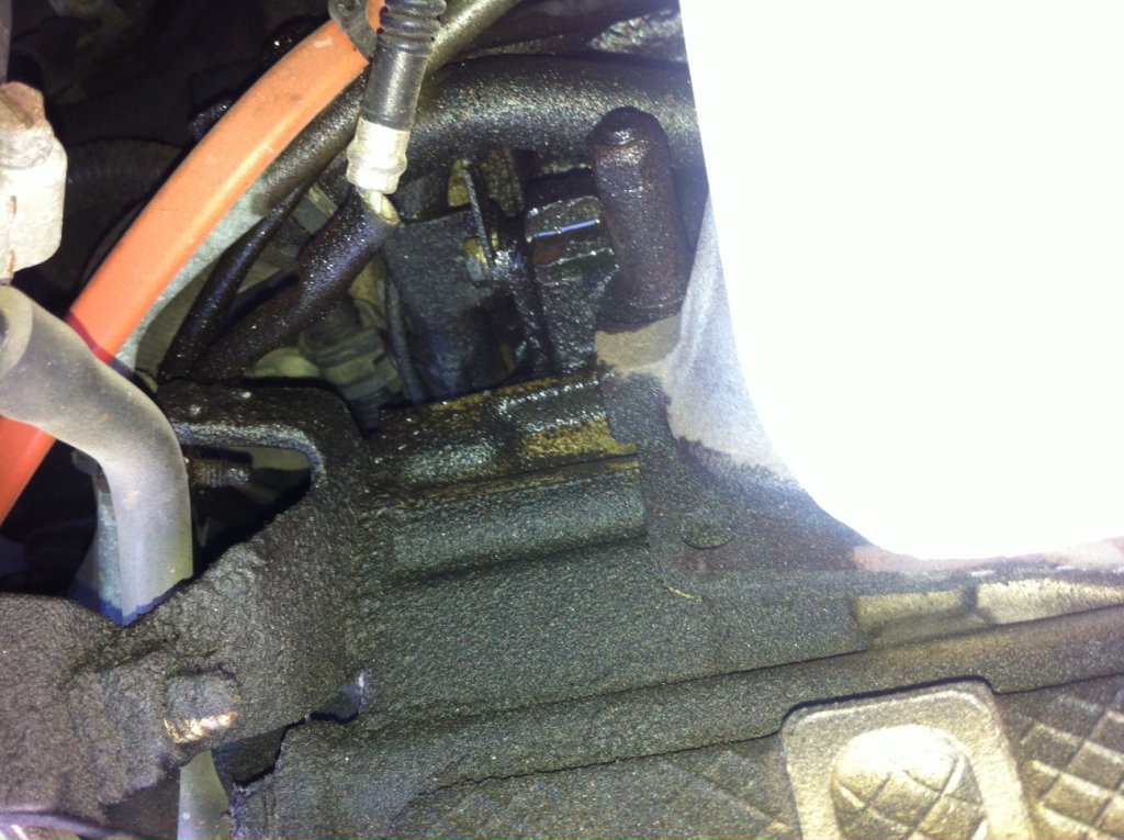

  9. Nachgefuellt hat der Saab heini bei dem ich anfang der woche war. Seitdem riechts auch im innenraum , vorher nie.... Gefahren bin ich selbstverstandlich schon die ganz woche ca. 30 km stadtverkehr am tag. Schmodder am Motor ist zum groessten teil oel und schmiere, schon laengere Zeit am motor da leichter oelverlust. ABER an der mit dem gelben kreis markierten stelle hing einiges an gruenlicher fluessigkeit als ich beim saab haendler war ( bzw. waren nach einiger zeit auch noch restropfen zu sehen , da wor die reflektion ist) Die frage ist aber jetzt koennte das gruenliche zeug auch von wo anders da hingespritzt sein? muesste es nicht sofort verdampfen? MIr ist auch noch aufgefallen, dass ich am sonntag beim snowboarden war und da ziemlich den berg hochgeheizt bin...also laenger auf ca 2500-3000 umdrehungen und vollast..montag danach kam die meldung im sid [ATTACH]69755.vB[/ATTACH] cheers

  13. Hey Danke fuer deine Ratschlaege! Wie gesagt, mit dem Luefter hast du wahrschinlich schon recht...der geruch ist auch erst seit nachfuellen (gestern0 beim saab haendler im innenraum merklich geworden Die Diagnose des Saab Heinis kam nach ca 30 sek. und er deutetet auf den markierten bereich im foto wo man einiges an gruenlicher schmiere mit ein paar tropfen sah. Schliesst dies dann die heizung oder radiator aus? Merce![ATTACH]69592.vB[/ATTACH]

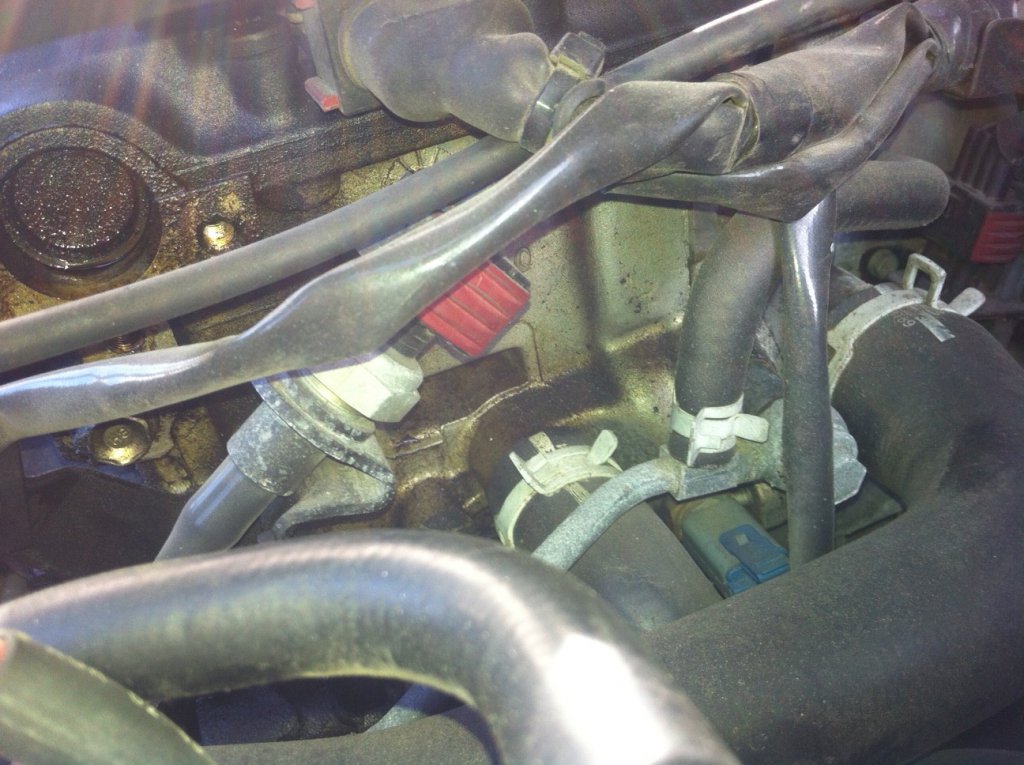

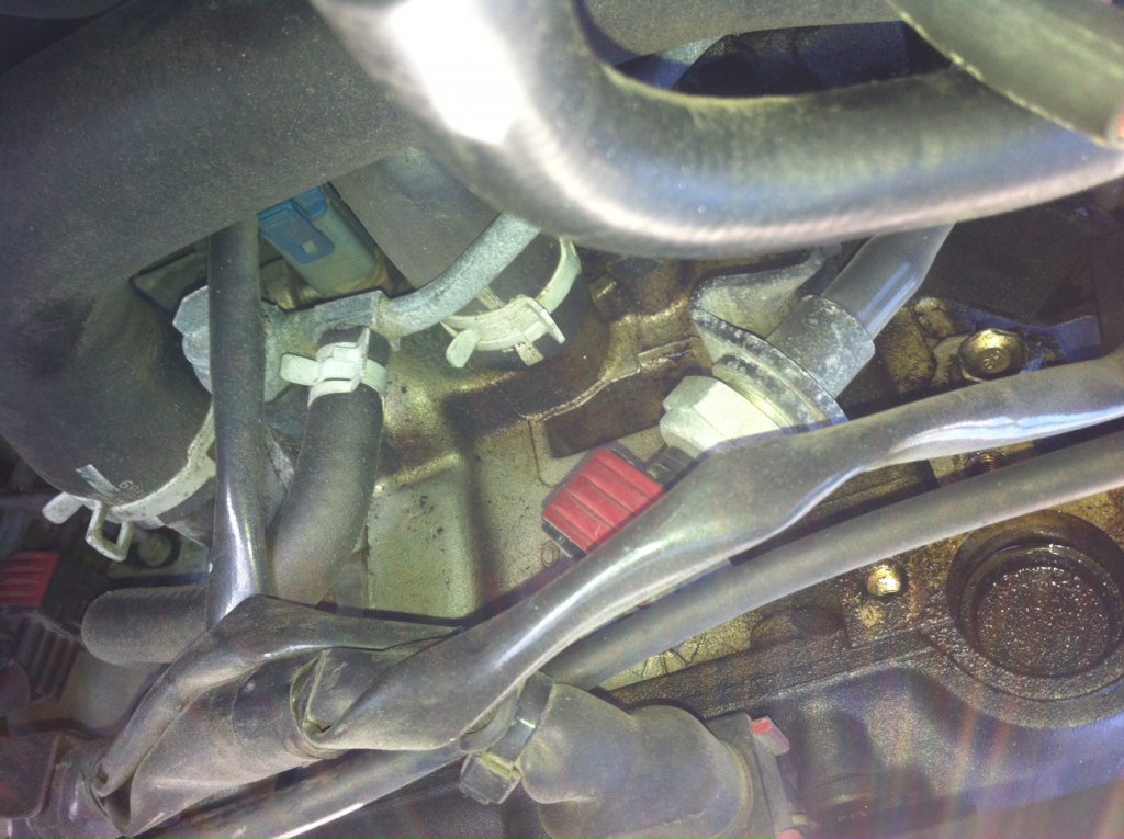

  16. Danke fuer deine schnelle Antwort! Hab hier leider bei mir daheim keinerlei moeglichkeit motor selbst zu waschen...also hochdruck motorwaesche beim Fachmann? Ausserdem habe ich beim fotos machen einen suesslichen geruch im innenraum festgestellt...komisch Wie lange kann man denn mit einer kaputten Zylinderkopfdichtung noch rumfahren? Merce ! hier nochmal die richitg rumgedrehten bilder: ( man erkennt die gruene tropefen am motorblock) [ATTACH]69568.vB[/ATTACH][ATTACH]69569.vB[/ATTACH]
