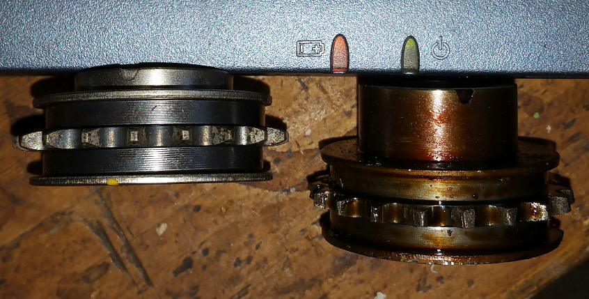

  17. woocky hat auf woocky's Thema geantwortet in 900 II - 9-3 I
    Ein paar Zacken sind schon rund, außerdem war der Kettenspanner merkt als 11mm ausgefahren. Zur Not hab ich noch zwei weitere Motoren als Teilespender. Der Motor, den ich restauriere hat schon 350tsdkm drauf und wenn ich ihn schon offen habe will ich alles wechseln.
  18. woocky hat auf woocky's Thema geantwortet in 900 II - 9-3 I
    Danke, dann werde ich mich mal bei schwedenteile.d melden und hoffe, sie schicken mir möglichst schnell ersatz
  19. woocky hat einem Thema gepostet in 900 II - 9-3 I
    Hi, Ich bin gerade dabei meine Steuerkette zu tauschen. Leider ist bei den Kettenrädern etwas nicht siehe Fotos. Ich habe richtig bestellt und laut beipackzettel müssten sie auch passen. Vielleicht hat ja jemand von euch schon mal die Kette getauscht und weiß etwas. Danke schonmal Grüße Alex
