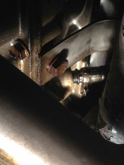

  1. Hallo Gemeinde, ich muss mich mal mit einem Problem an Euch wenden, welches ich allein nicht gelöst kriege. Mein 9-3 II 2.0T Vector, 209PS, Bj. 2006 zeigte nach einer längeren Autobahnfahrt "in flotter Gangart" viel Ölnebel an der Heckpartie. Unter dem Auto sah es auch nicht besser aus, alles ziemlich ölig. Ölverlust betrug ca. 2 Liter (Peilstab kurz unter Minimum, vorher Oberkante). Bei genauerem Hinsehen habe ich festgestellt, dass die Ölrücklaufleitung vom Turbo nur lose im Motorblock sitzt. Auch die Verteilung des Öls unter dem Auto lässt darauf schließen, dass dort das Leck zu finden ist.http://G Nun kommt das eigentliche Problem: Es sieht so aus, also ob die Leitung zu kurz ist. Wenn man mit einer Zange daran hantiert, kann man die Leitung sowohl einige Millimeter in das Loch drücken als auch herausziehen. Sie geht aber immer wieder in diese "Halbstellung". Es gibt dafür eigentlich nur zwei Erklärungen, entweder die Leitung ist wirklich kürzer geworden (eigentlich Blödsinn) oder der Turbo hat seine Lage zum Motorblock verändert. Dort sieht aber alles fest aus und er lief auch ganz normal. Kommt das irgendwem bekannt vor oder hat jemand dafür ´ne Rep.-Lösung? Möchte ungern weiter als Umweltschwein rumdüsen... Danke schonmal an alle Interessierten!

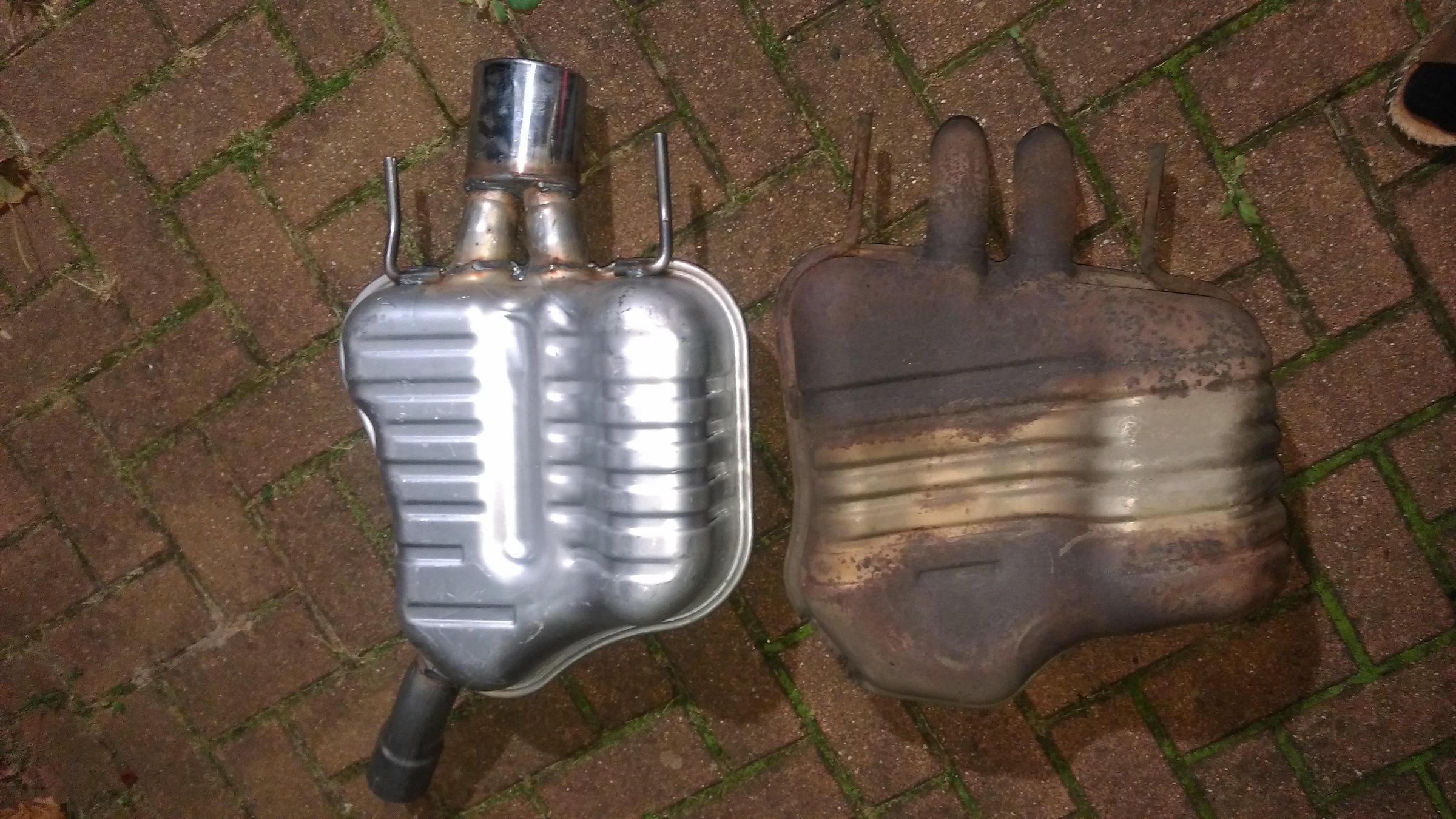

  3. So, habe mich inzwischen mal unters Auto gewagt und den Endtopf probehalber angehalten. Und siehe da, obwohl er doch etwas anders geformt ist, passt er grundsätzlich in den Hohlraum hinein. Rohrdurchmesser passte auch (60 mm außen), da hatte ich keine Luste mehr auf Rücksendung, Neubestellung, warten... Und nachdem ich den Tipp von Fabi3112 (#11) beim Lesen noch für verrückt hielt, habe ich es dann genauso gemacht. Stoßstange ausgeschnitten und Topf verbaut, sieht gar nicht so schlecht aus. Trotzdem wäre ich für ´nen Tipp zu der beschriebenen Blende dankbar, erstes googlen hat nichts ergeben Danke nochmals an alle für die Beteiligung Torsten
  4. Hallo Gemeinde, muss mal den alten Fred hier "hochholen", da ich im Moment auch ziemlich verzweifelt nach ´nem Endschalldämpfer suche. Fahre einen 2006er Vector Sportcombi 2.0T mit 209PS. Bei der Suche nach dem Teil wird immer wieder eine Version mit einem Doppelendrohr angezeigt, welches in einer gemeinsamen Auspuffblende endet. Mein originaler hat aber zwei einzelne Rohre, welche leicht nach unten gebogen sind. Der versuch bei Auspuff-com endete damit, dass dort das Bild stimmte, aber ebenso die Version mit der zwei-in-eins-Lösung geliefert wurde. Da ich aber keine Ausssparung in der Heckstoßstange habe, passt das sicher nicht. Ich habe mal ein Bild der beiden Dämpfer angehängt. Gibt es irgendwelche Erfahrungen/Tipps oder Bezugsquellen außer den gängigen?? Gruß Torsten
