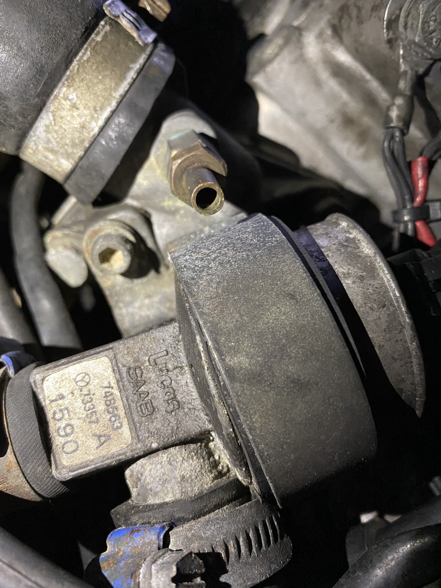

  9. Ich habe mal das Bild vom Leerlaufregler angehängt. Das Drosselklappenpoti kann ich wie prüfen? Multimeter ist vorhanden. Ich habe allerdings den gesamten Drosselklappenstutzen schon mal getauscht, ohne Erfolg.
  10. Okay, dann hab ich mich da wohl verzählt. Das Teil hab ich aber ebenfalls schon getauscht. Mit egal welchem der AIC Valves ändert sich absolut nichts. Gibt es da irgendwo eine Kabelschnittstelle zum überprüfen? Der Leerlauf ist ja auch zu hoch bzw geht er im Leerlauf einfach auch mal aus.
  11. Habe ich schon getauscht, ohmische Messung ergibt Funktion des Teils
