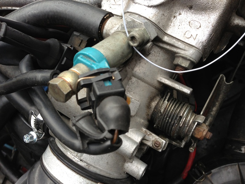

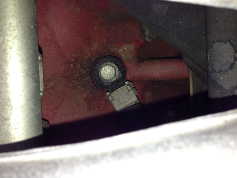

  17. Anbei die Fotos vom Kaltstartventil, Klopfsensor und Lambdaverkabelung. Die Kabel vom Steuergerät zum LMM und Kaltstartventil habe ich durchgemessen und sind auch soweit ok. Die Massverbindung vom Steuergerät zur Batterie ist ebenfalls in Ordnung. @j1ende: danke für den tip. der schalter ist vor kurzem gewechselt worden, ich hatte ihn danach getestet und die Werte waren entsprechend des Bentley. [ATTACH]67850.vB[/ATTACH][ATTACH]67851.vB[/ATTACH][ATTACH]67852.vB[/ATTACH]

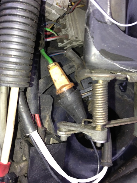

  24. "Die 11 (ist quasi das Notaus für die Klima, falls der Motor überhitzt) und die nochmal daneben liegenden losen Stecker sind auf jeden Fall verdächtig. Nochmal solche roten Gummikappen kenn ich eigentlich nur vom Lüfterschalter im Kühler." Ja irgendwie ist das nicht so wie es sein sollte. Frage mich nur wo die her kommen? Ich finde auch das die diversen Stecker alle ziemlich geknickt sind, was auf Dauer auch nicht gut sein kann. Sind natürlich nur die guten Samco Dichtigkeit hatte ich erstmal nur durch zukneifen geprüft. Danke schonmal für eure Hilfe, mache die Bilder wenn ich die anderen Gummis/Leitungen tausche.

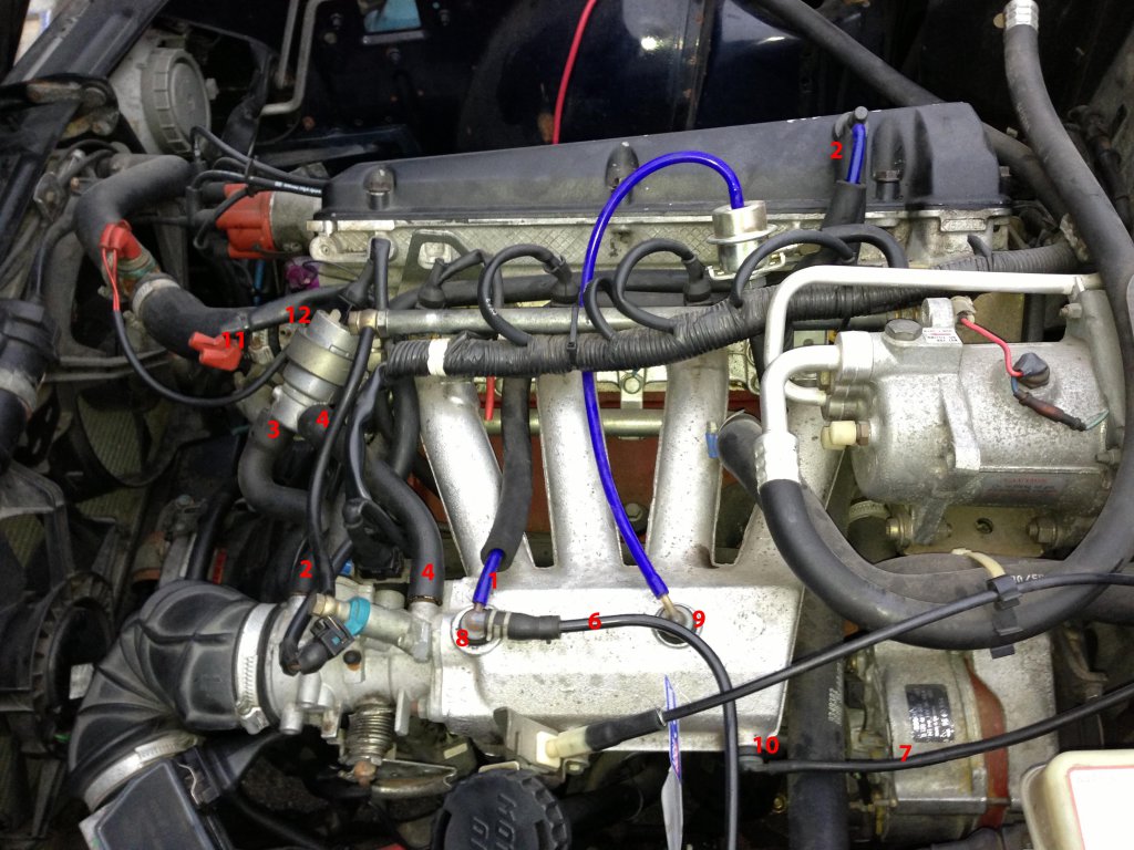

  25. Hab heute den Leerlaufregler durchgemessen und gereinigt, die Check Engine gelöscht sowie die Unterschläuche getestet. Wiederstand des Regelers war in Ordnung, nach Reinigung ist der Leerlauf etwa 200 runtergegangen was schonmal gut ist denke ich. Der Leerlauf war nach 10min Fahrt konstant bei 1000, längere Strecke konnte ich jetzt noch nicht testen. Leider ist die Check Engine nach kurzer Zeit wieder aufgeleuchtet. Ich habe mal ein Bild des Motors angefügt, werde jetzt noch ein paar Sachen durchmessen und Schläuche / Gummis erneuern (2, 8, 9, 10). Was mir noch aufgefallen ist: - Beim "Zuknipstest" der Unterdruckschläuche hat sich bei Schlauch 1 die Leerlaufdrehzahl verringert, ist das bei Euch auch so oder deutet das auf ein Leck hin? - Ist es normal das der Stecker (11) und der Stöpsel (12) freiliegen? - Gehören Schellen an die Schläuche (3, 4) vom Leerlaufregelventil? http://www.saab-cars.de/attachments/99-90-900-i/106976-mehrverbrauch-leistungsabfall-beim-16v-b202i-motor.jpg
