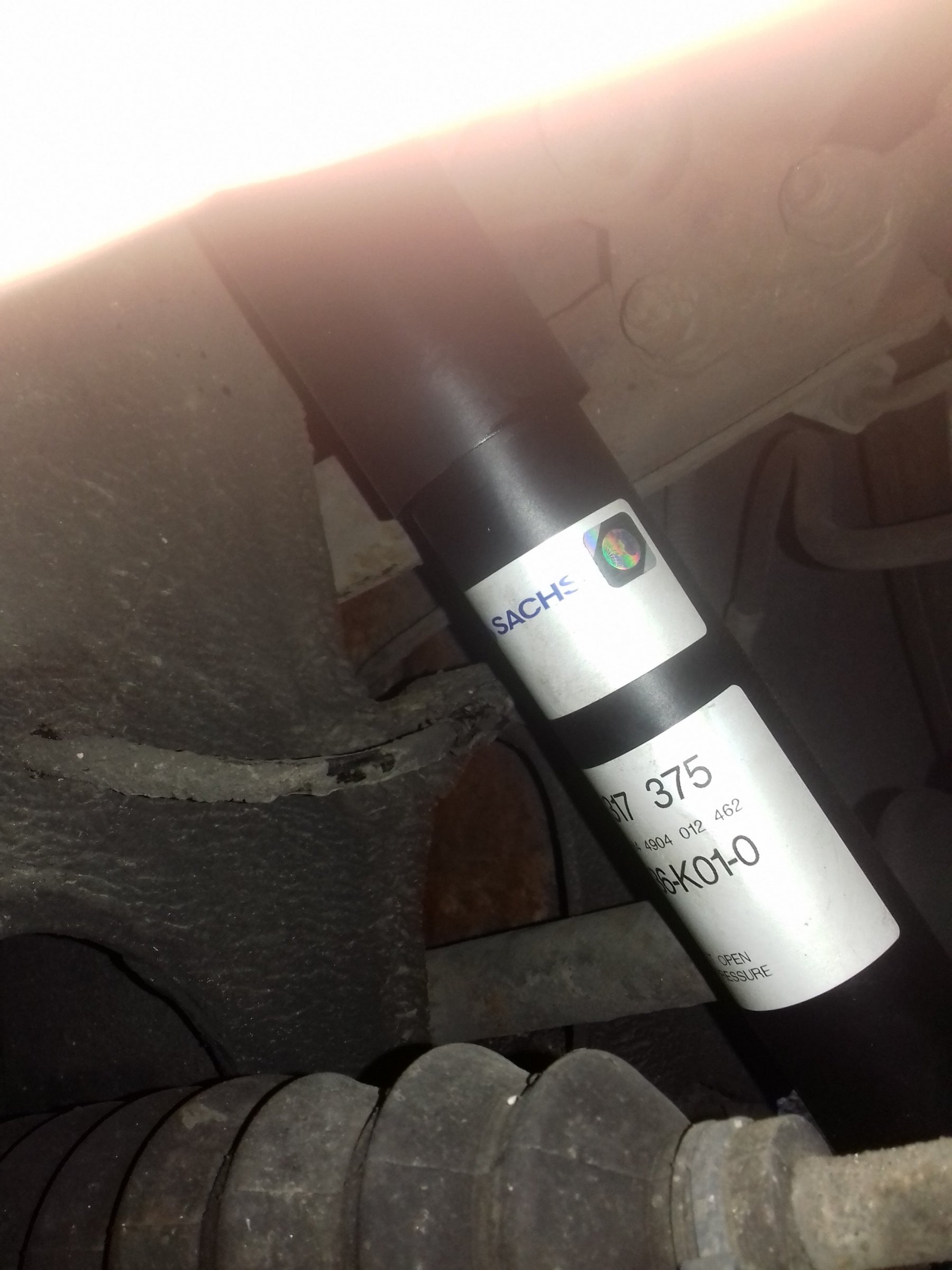

    Ich habe gerade geschaut: Es hat jetz: Sachs (317 375, 36K01-0)

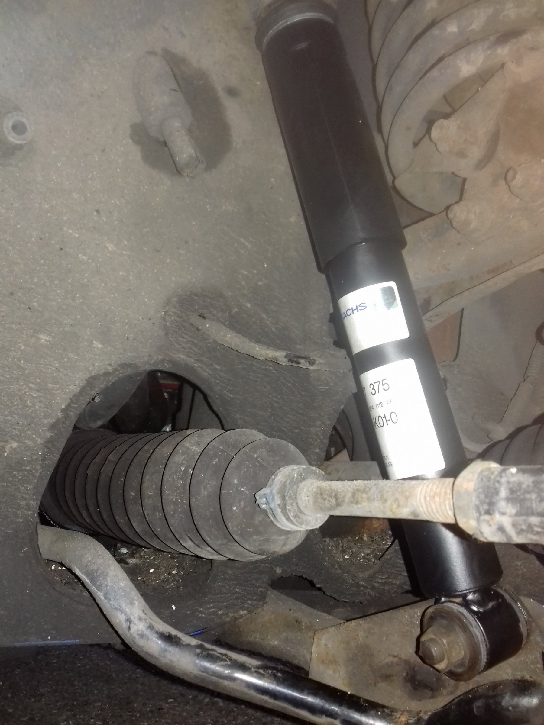

    Am ende war es nicht so viel (wie gedacht). Die anhanger kupplung wurde demontiert, Ich glaub der motor wurde gereinigt ... und es brauchte zwei neue stossdaempfer (vorne): Die stossdaempfer war die probleme ("schlieft an Schwingungsdämpfer/Abgasrohr") - das Auto hatte die falsche Stossdaempfer eingebaut, die waren zu breit (vermutlich vom Turbo S modell) ... Das auto hat auch eine inspektion und oel/filter wechsel usw. Jetzt muss ich anfangen mit der reparatur/verbesserung einiger grosser und kleiner dinge - beginnend mit dem rost: S

    Hallo alle, frohes neues jahr :) Ich habe ein update - jemand andere von die werkstatt hat heuete angerufen jetz mit ander informationen :) Das Auto hat das TUV nicht bestanden weil es (hauptsaechlich) neue axelwelle braucht (beide seiten) und braucht auch ein paar andere dinge ... Er wusste nichts was uns ueber die anderen probleme gesagt wurde (von ein anderer kollegen - mit dem auspuff, loch im kofferboden usw) :S Der TUV Bericht dauerte so lange, weil es ein auslaendisches auto ist, also brauchte eine spezielle Inspektion ... Hier ist das TUV Bericht: Umweltbelastung: Motor Ölfeucht Anhängerbock Aufführung unzulässig Staubmanschette (Antriebswelle) 1. Achse links und rechts aussen schlieft an Schwingungsdämpfer Staubmanschette (Antriebswelle) 1. Acshe rechts innen Befestigung schlieft am Abgasrohr Es hat auch die folgend Hinweise: Bremschiebe(n) hinten: bitte Zustand beachten Sichtbare Korrosion an Bodengruppe, Fahrzeugaufbau, Bremsleitungen, sowie an tragenden- und nichttragended Teilen Gurtschloss vom links leicht beschädigt Kofferaumboden Korrosion beachten Die Untersuchung beinhaltet die Überprüfung des Umweltverhaltens

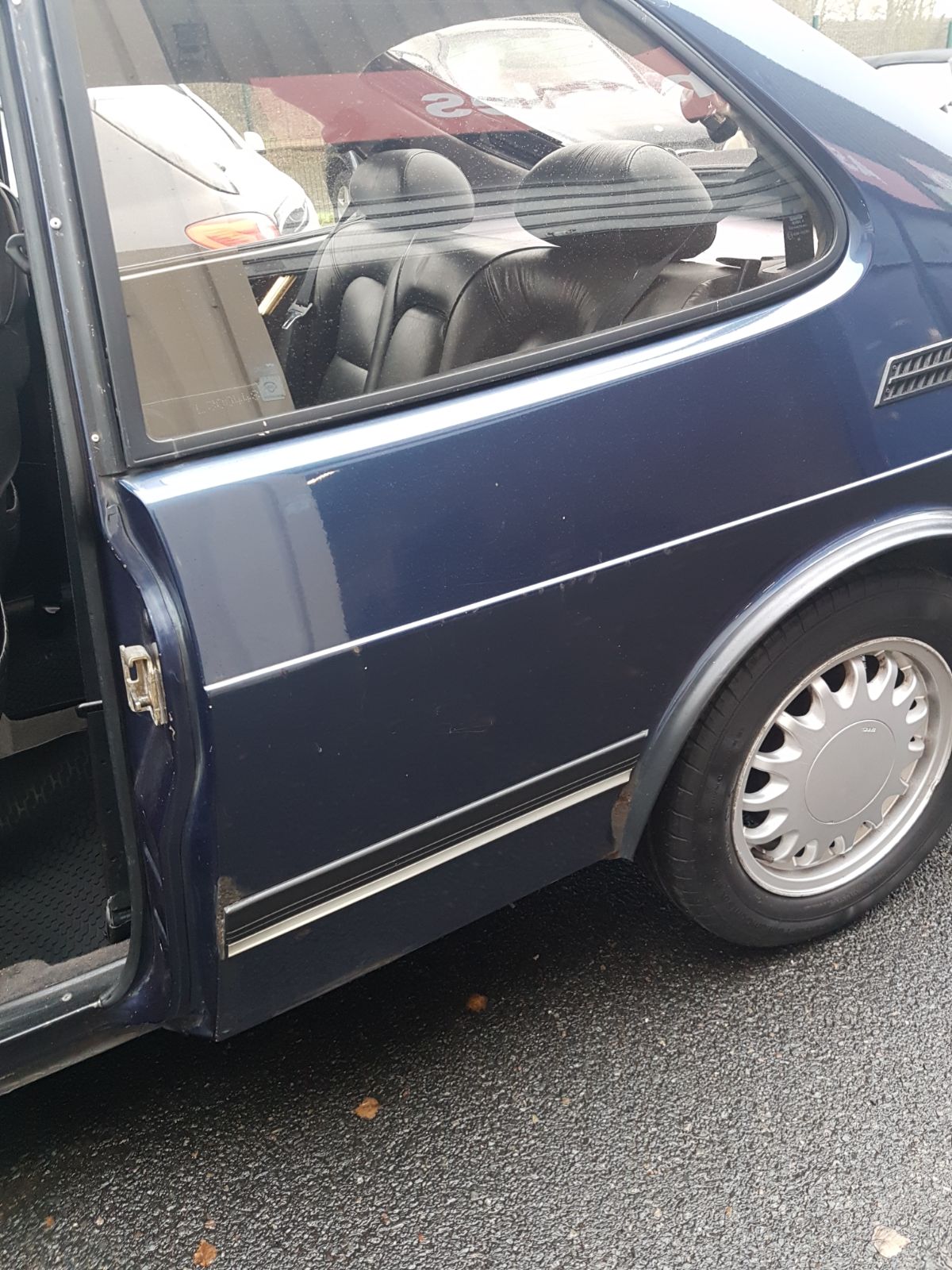

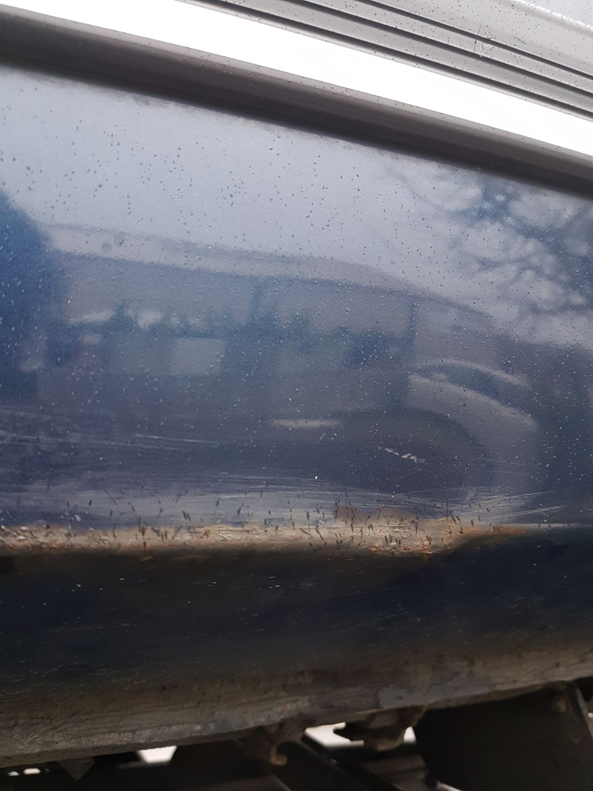

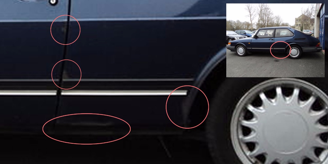

    Ah, der Saab ist nicht schlecht :) Er ist fuer lange nicht mehr gefahren so habe ich ihn am Freitag in die Saab garage hier in Tübingen genommen. Naechste woche kommt inspektion und TUV. Wenn es TUV bekommt kann ich die heir in Deutschland melden (das ist im moment in Frankreich gemeldet). Das auto ist in einem allgemein "gebrauchten" zustand (sowohl innen und aussen) und braucht etwas liebe um es wieder "schön" zu machen ... Der hat ein bisschen rost und eine delle am unteren linken fluegel (siehe bild) und ein klein stueck rost bildet auf der anderen seite am selben ort ... ich habe nach einem preisangebot gefragt um das zu reparieren, was denkt jemand von euch ca wie viel es kostet zu reparieren? Es gibt auch klein stelle rostbildung im kofferraum (in die ecke am reserverad) - uublich fuer die 900? Ich moechte das auch reparieren lassen - irgendwelche tipps? Was cool ist mit dem auto ist das es ein komplettes und genau scheckheft und geschichte fuer die 220,000km hat, fast alle von der gleiche Saab-Spezialist in Frankreich :) Es hat auch eine aktuelle franzousisch TUV ...

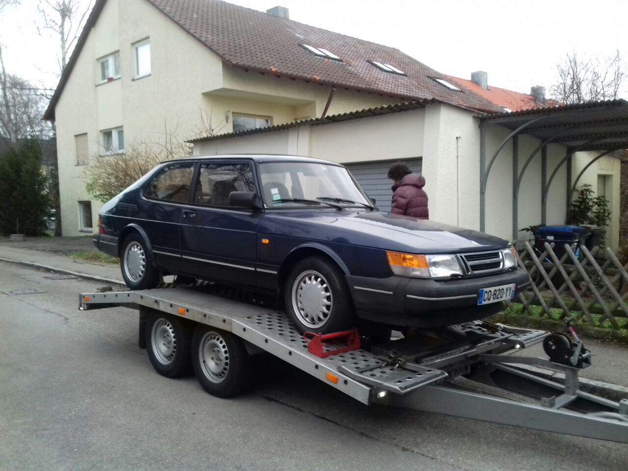

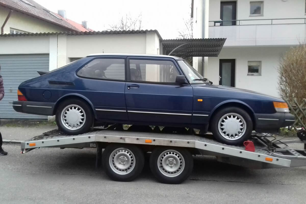

    Ok, das Auto ist Gestern angekommen :) Es ist nicht so schoen wie ich gehofft habe, aber nicht so schlimm wie ich dachte ... aber die ersten Eindrücke sind gut :) Ich werde später mehr schreiben für Interessierte.

    Vielen dank an alle !!! ich lass euch alle wissen wenn es da ist :) @conmar(mark) - I was born in Liverpool but grew up in a small village not far from Rugby - when I'm back I can either be found in Liverpool or Rugby :) where were you based? Cheers, Jon.
