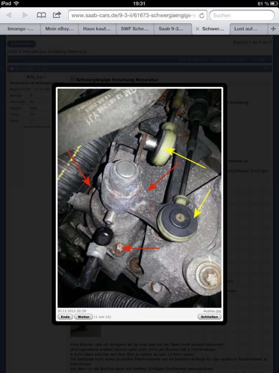

  3. So, nachdem ich am Wochenende fleißig gebastelt habe, möchten ich doch hier noch meine Ergebnisse kundtun. Ich habe Batterie und Batteriekasten ausgebaut sodass man einen freien Blick auf das Wählschaltgerät hat. (siehe Bild oben) Anschließend die Schaltzüge ausgehängt und diese auf Gängigkeit getestet. (sind nur auf einen Kugelnippel geclipst) Der auf dem Foto obere Zug, der die Links-Rechts-Bewegung des Schalthebels überträgt, war schon recht schwergängig. Also diesen mit etwas WD-40 gereinigt, gefettet und mehrmals hin und herbewegt. Flutschte dann schon besser. Danach habe ich die beweglichen Teile am Wählschaltgerät mit ordentlich WD40 behandelt; dabei die beiden Hebel, die durch die Schaltzüge betätigt werden, in die verschiedenen Gangpositionen bewegen. Die Hauptursache des Problems ist die Auf- und Abbewegung des Zylinders, also habe ich an dieser Stelle Fett um dieses Teil geschmiert und den Hebel für die vertikale Bewegung gefühlte 100 mal bewegt, in der Hoffnung, das sich das Fett hier etwas reindrücken lässt. Zum Schluss Züge wieder eingehängt und die Batterie wieder eingebaut. Das Problem ist fast vollständig behoben; nur in die Mittelstellung "springt" der Schalthebel leider noch immer nicht:( Vielleicht hat ja noch jemand 'n Tipp, ob da noch irgendwo eine Feder oder ähnliches versteckt ist?! Aber die Gänge lassen sich wieder einwandfrei einlegen. Besonderen Dank an brose für die schnelle und unkomplizierte Unterstützung:smile: Grüße vom Mattes
  4. Sieht das vielleicht so aus? Habe das Bild aus der oben verlinkten Anleitung; ich hoffe es ist ok, wennich das hier einfach mal einfüge?! http://www.saab-cars.de/attachment.php?attachmentid=111087
  5. ?! Also über das "Seilschlösser tauschen" bin ich bei meiner Recherche bisher noch gar nicht gestolpert. Sind das vielleicht die beiden Clips an den Schaltzügen direkt unter dem Schalthebel? Weißt du da genaueres?
  6. Hallo liebe Saab-Gemeinde, ich versuche mal, meine Frage hier im Thread loszuwerden, auch wenn das Problem in ähnlicher Form auch anderswo auftaucht. Vorab; Fahre einen 9-3 1,9TiD, Bj. 12/2006 mit manueller 6-Gang-Schaltung. ich habe seit etwa 2 Wochen das Problem, dass sich der 1. und 2. Gang grundsätzlich, und sporadisch auch der Rückwärts-, 5. und 6. Gang nicht, oder nur mit Geduld und einer Mischung aus Gefühl und Gewalt einlegen lassen. ich möchte jetzt, bevor ich der Werkstatt Geld hinterherwerfe, erst einmal diesen Tipp hier ausprobieren: http://www.saab-cars.de/9-3-ii/61673-schwergaengige-schaltung-reparatur.html Je nachdem, ob das Teil korrodiert ausschaut oder nicht. außerdem will ich das Wählschaltgerät ausbauen, reinigen, fetten wieder einsetzen, und zu guter Letzt die Schaltzüge neu einstellen. hierfür müsste ich folgendes wissen: 1. Wie trenne ich die Schaltzüge vom Wählschaltgerät? Diese liegen unter dem Schalthebel und es sind Plastikclips zu sehen. 2. Hat jemand eine Anleitung, wie ich die Schaltzüge einstelle? Ich finde im Forum nur eine für einen 900er... Schon mal vielen Dank für eure Antworten. MfG der Mattes
