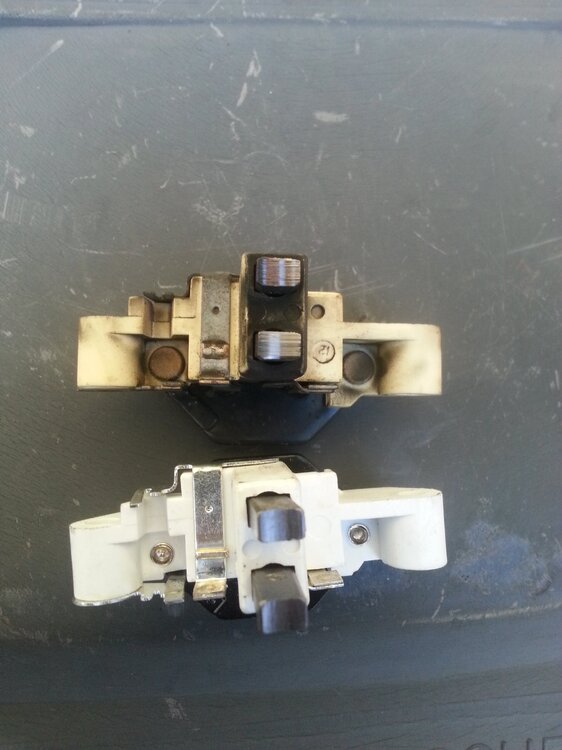

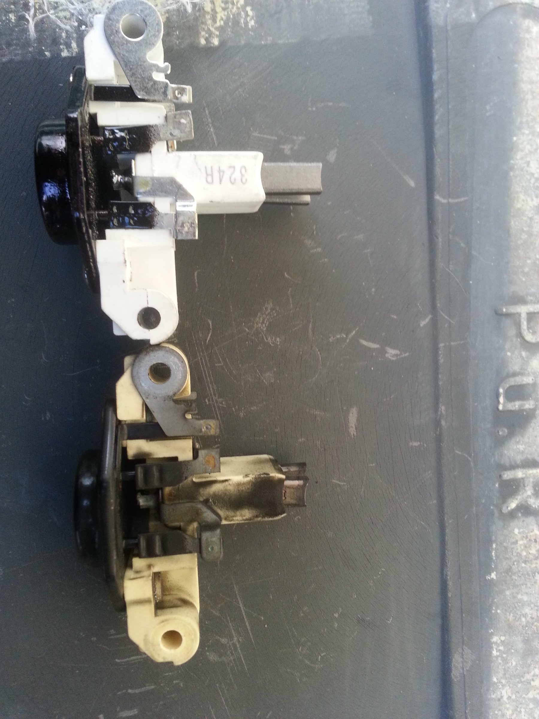

  3. Gefixt. Kohlen verschließ.....

    Hallo Gemeinde, bin heute endlich mal dazu gekommen meinen verdacht bezüglich defekter Lima / defektem Lima Regler zu bestätigen. Leerlauf ohne elektrische Last ca. 13,6-13,7V Leerlauf mit (fast) allen elektrischen verbrauchern an ca. 12,3V erhöte Drehzal mit Last ca. 13,2V sind das die Kohlen der Regler oder die gesamte Lima? Und die nächste frage wäre dann kennt sich jemand beim Ausbau der Lima aus.... gruß Patrick

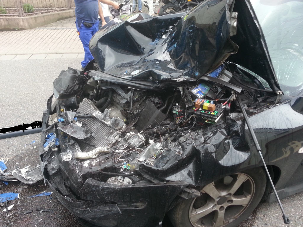

  21. ja geht schon, bluterguss vom gurt un brustkorb leichter haarriss. aber hab gleich wieder heim gehen dürfen
  22. ja, lkws sind irgendwie doch recht stabil auch wenn sie nur 7,5t. max. haben
  23. so hier ein bild vom unfallort
