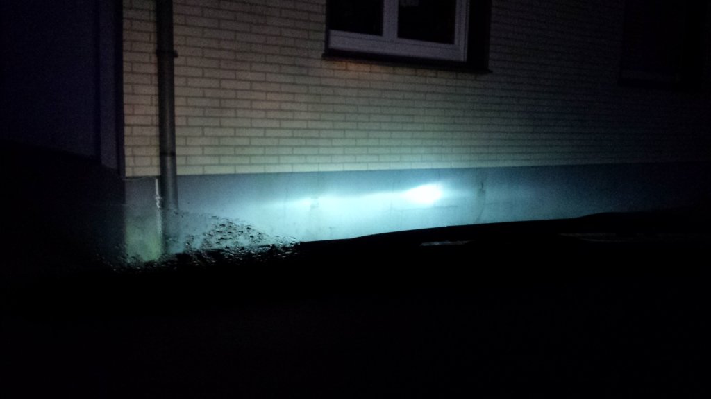

  6. Ok habe mir gerade 2 neue nachbauten Bestellt mal schauen wie die sind. Kommen Freitag oder Samstag an. Im Anhang das Lichtbild meines Scheinwerfer heute morgen. Engebaut das hid xenon Kit. http://www.saab-cars.de/attachments/9000/128164-9-3-oder-9-5-scheinwerfer-im-saab-9000-cse-20131016_073012.jpg Gruß Nikrom

  8. Ich mach heute abend mal ein Foto wie das Licht ausschaut um, glaube nicht das das ausgezeichnet ist. Vielleicht ist es mit neuen Scheinwerfern besser, würde aber lieber auf xenon umrüsten - - - Aktualisiert - - - Wie sieht es den mit anderen Scheinwerfern aus.

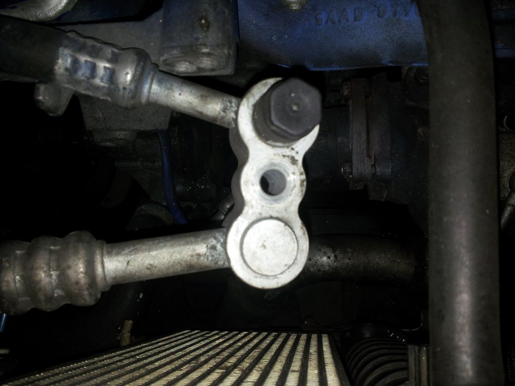

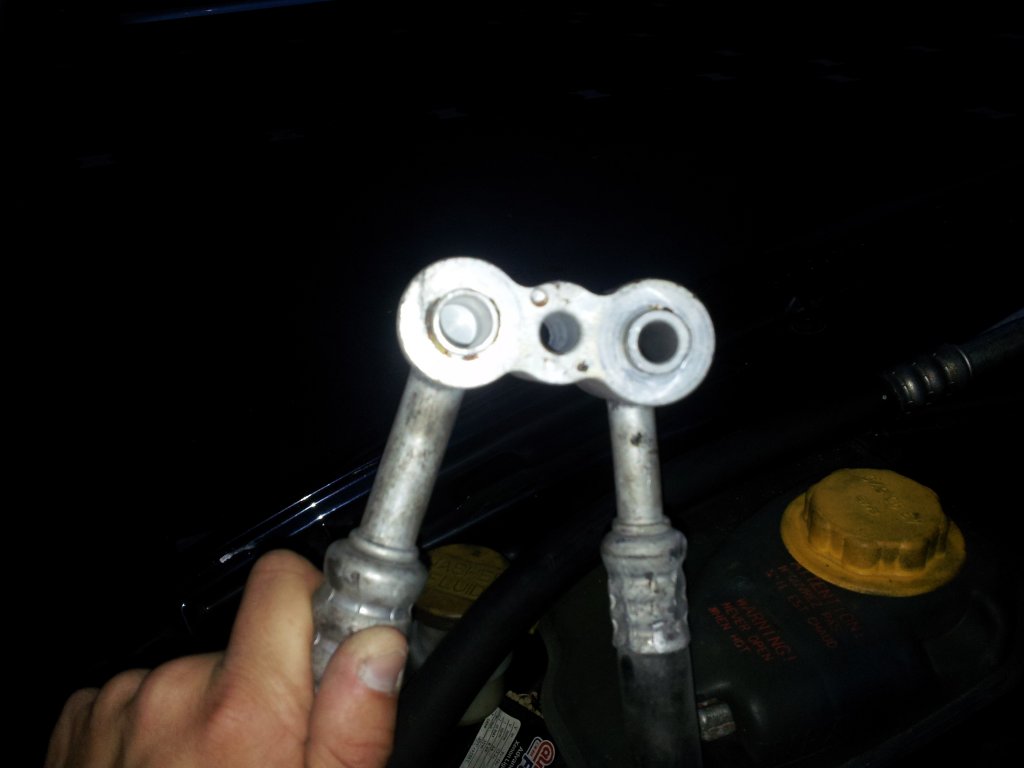

    Bilder der Anschlüsse Folgend sind die Bilder der Anschlüsse [ATTACH]74377.vB[/ATTACH] [ATTACH]74378.vB[/ATTACH] - - - Aktualisiert - - - Also sieht es nach sanden aus. Gruß Tobias

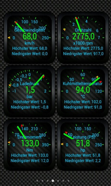

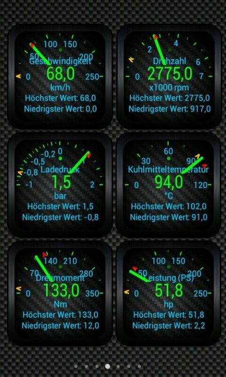

    Neue Kerzen Drin und es hat sich nix getan. Grundladedruck probehalber m um 2 Umdrehungen erhöht Und jetzt steigt der maximale Ladedruck auf 1,3bar und bleibt konstant auf 1,1 bar stehen. Gruß Nikrom

    Das bedeutet diesess abfallen von 1,2bar auf 0,7 bar ist für Drehmoment am Anfang und Leistung am Ende voll in Ordung ? Aber ca 0,7bar sind doch keine 225ps Den ca 0,4 bar sind 150PS 0,3 bar machen 75 PS unterschied aus ? Gruß Nikrom

    Das ist komplett auf englisch, das hab ich auch schon gefunden aber mein Englisch ist nicht gerade das beste. Heute kompletten ansaugbereich sauber gemacht beide Turbolader Wellen auf Spiel geprüft. Ladedruck steigt weiterhin ab 2000 auf 1,1 bar und fällt dann mit der Drehzahl auf 0,8bar. Betriebstemperatur. 85°C Sprich 2200 Umdrehungen 1,1 bar 2500 Umdrehungen 1, 0bar 3000 Umdrehungen 0,9bar 3300 Umdrehungen 0,8bar 3600 Umdrehungen 0,7bar 4000 Umdrehungen 0,6bar Weiter dreh ich nicht. Alles ca angaben, aber so um den dreh läuft die Kurve ab. Ist das normal oder muss der Ladedruck konstat Sein?
