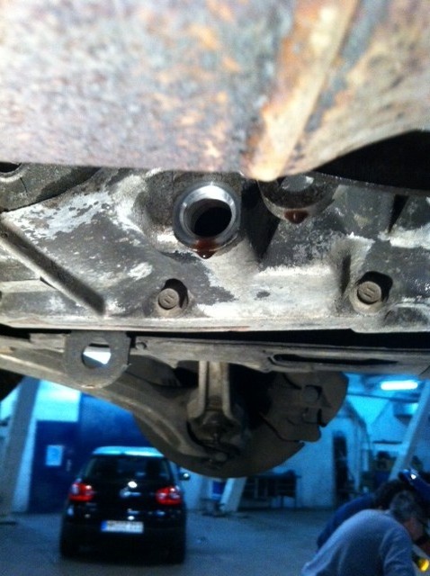

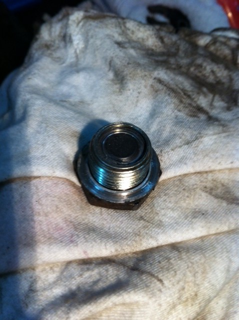

  2. Nun ist hinter der Getriebeölauffrischung auch ein Haken! Es war wie erwartet keine wirkliche Riesenaktion – Zeitaufwand ca. 30 Min. Hier eine kurze Zusammenfassung: 1. Hebebühne ist aus meiner Sicht wirklich erforderlich 2. Ablassschraube liegt bei meinem Getriebe nach innen, Ringschlüssel SW 24 ist das richtige Werkzeug, Schraube ließ sich gut lösen 3. Öl strömt in Richtung Abgasführung / Kat aus dem Getriebe, ich denke es ist schlau wenn der Kat nicht zuuu heiß ist… 4. Öl hatte eine ziemlich dunkle Farbe.. (170 tkm, erster Wechsel) 5. An der Ablassschraube befand sich am Magneten eine kleine Menge schwarze „Schmonze“, durchsetzt mit mikroskopisch kleinen Spanablagerungen – aber wirklich nichts relevantes – ließ sich gut reinigen 6. Mit alter Dichtung wieder eingesetzt…Handwarm angezogen, 40 Nm sollten es wohl sein(?) 7. Mit GENAU drei Litern Dexron II G aufgefüllt, passte absolut exakt 8. Nach kurzer Fahrt nochmal Ölstand gecheckt [ATTACH]66288.vB[/ATTACH] [ATTACH]66289.vB[/ATTACH] Subjektiv: insgesamt (noch) weichere und sehr saubere Schaltvorgänge, gefühlt haben sich die Schaltpunkte im Fahrbetrieb minimal drehzahlmäßig abgesenkt Objektiv: Unter Last jetzt sehr weiche und exakte Schaltwechsel, keinerlei Schaltrucke mehr, auch unter Kickdown nicht, Wechsel der Fahrstufen („D“ auf „R“ z.B.) völlig ruckfrei möglich Insgesamt wirklich sehr lohnend – Kosten: 29,- für 3 Liter Dexron III G + 3,- für Altölentsorgung + 10,- Kaffeekasse für den Hebebühnenonkel…. Ihr seht: Das grüne - leicht schrullige - Coupe und ich verstehen uns weiter prächtig!! Beste Grüße aus HH, Chrisch
