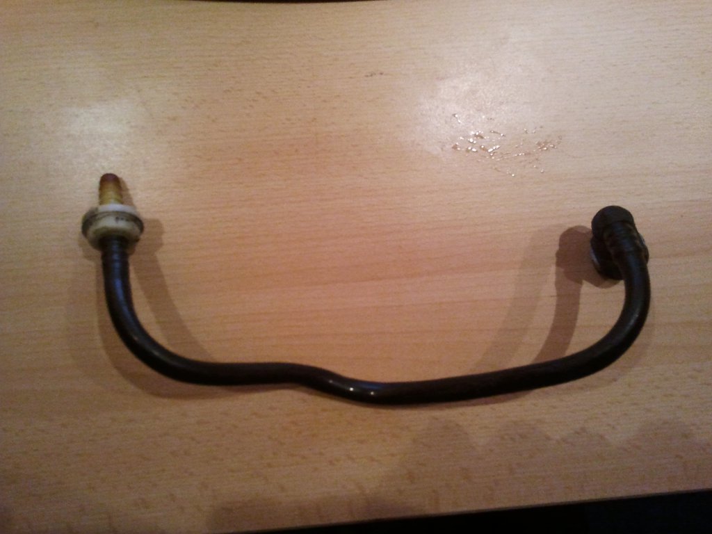

  6. So der geknickte Schlauch von der KGE zur Ölwanne hatte einen Riss und zwei Unterdruckschläuche waren sehr porös die kamen von so einer kleinen Verteilerbox an der Motorwand auf der linken Seite der eine ging an die Drosselklappe und der andere ging quer ans Ansaugrohr dran vorne....Auto läuft im Stand wieder ruhig, keine Zündaussetzer oder sonstiges. Aber der Öl Austritt am Öldeckel immer bei Volllast bleibt der Druck ist doch dann viel zu Hoch in dem ganzen System. Weiß jemand woran das liegen kann? Es gab doch mal für den Vorfacelift ein "Überdruckteil" für den Öleinfüllstutzen aber das war doch bei den Vorfacelift notwendig um den Druck zu reduzieren. Meine Saabine ist doch MY2004... Kann mir jemand weiterhelfen.... Seit 2-3 Tagen habe ich weißen Schlamm am Ölstab also hat er doch jetzt irgendwo Wasser gezogen... Kann das mit dem kaputten Schlauch zusammen hängen? MfG
  7. Das kann ich gerade selber nicht beurteilen ob es wirklich Riefen oder Ablagerungen sind, aber die Spuren waren auch nur minimal zu sehen vielleicht auch unbedeutsam... Ich habe die Schläuche der Kurbelgehäuseentlüftung mal überprüft der ganz Linke schlauch geht ja von der Box zur Drosselklappe und dort ist ein weißes Ventil zwischen das Ventil ist nur in Richtung der Drosselklappe offen wenn ich mit dem Kompressor durch blase... Aber ich habe eben gesehen, dass ich hinter der Drosselklappe unten eine Öl Pfütze habe das ist doch nicht normal?! Wovon kommt das:confused: [ATTACH]68700.vB[/ATTACH] MfG
