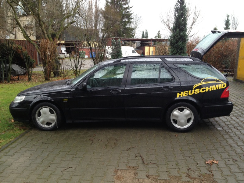

  14. Hallo liebe Saab Gemeinde, wollte mich nur mal kurz vorstellen. Ich habe seit gestern auch mal wieder nach langer Zeit einen Saab und muß sagen einfach nur Geil! habe das Auto beim Heuschmid gekauft mit frisch gemachter Technik, nicht Preiswert aber dafür echt gut. Es ist ein 2l Turbo Automatik Bj. 2002 mit Hirschprogramm 210 PS , das macht Spass! lg mr.saaber
