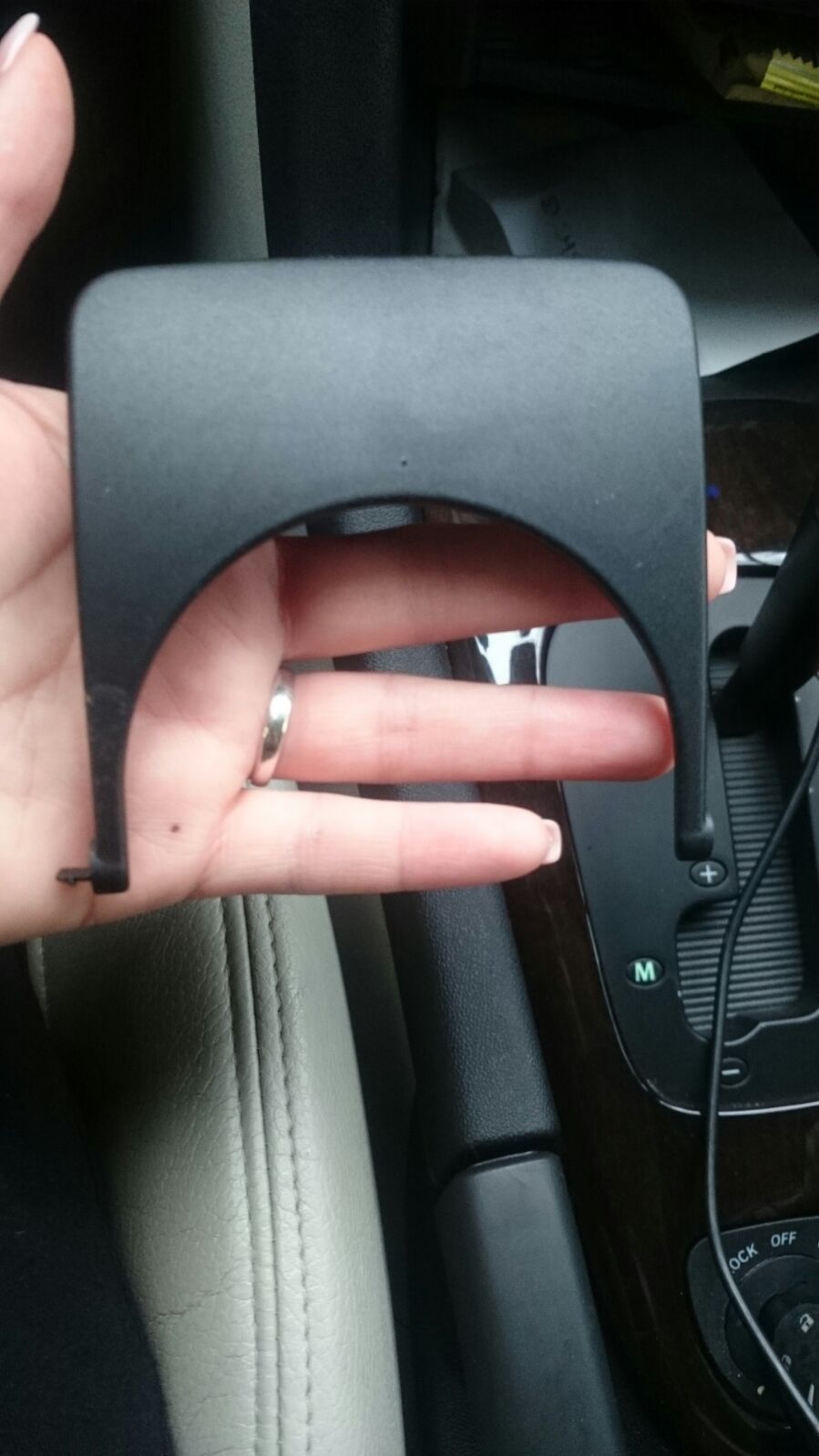

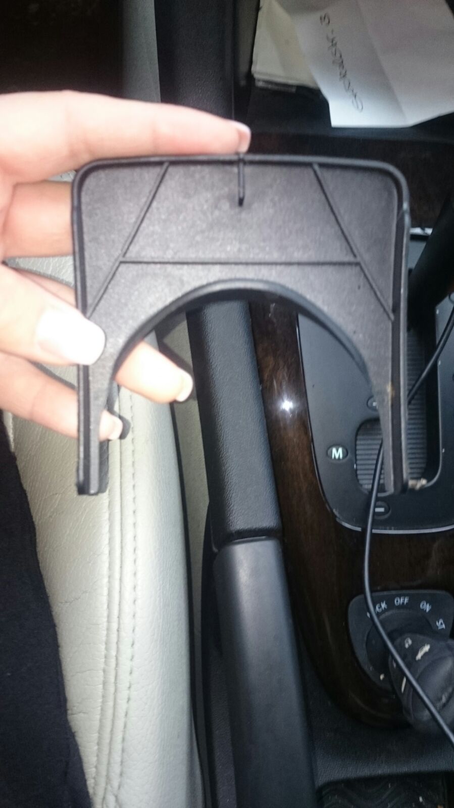

Getränkehalter (klappbar) aus Armlehnenbereich gebrochen! Brauche Ersatz!
Hallo mieinander! Hier noch ein Hinweis: Das Teil hatte noch eine 2 Nase auf einer Seite, welche ich abknipsen und pfeilen musste. Es passte aber anschließen perfekt. Danke nochmal!
Hallo Gemeinde, danke für die Tips. Ich hab bei einem Onlineshop bestellt gehabt, da ich auch noch einen Deckel für den Wischwasserbehälter brauchte. Trotzdem besten Dank!
Hallo Gemeinde, meine Liebste hat es geschafft, den Getränkehalterbügel bei der Mittelarmlehne zu zerstören. Ich brauche einen neuen / gebrauchten, schönen Ersatz. Wisst ihr wie das Teil heißt oder habt eine Artikelnummer? Bilder habe ich euch mal angehangen. Danke im Voraus für eure Tips! Ps. Allen ein tolles, neues Jahr 2017!
