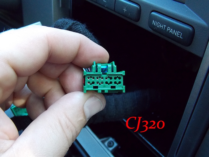

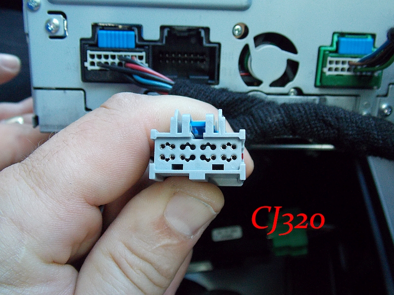

  7. Ich hatte leider nur dieses Kabel bekommen, welches eben zwischen Radiokabelbaum und Radio kommt. In Sachen VDA Kabel hatte ich dadurch nicht weiter gesucht. Gut, das waren jetzt 16 Euro nur, aber gestern, nach erneuten Suchen, habe ich nicht viel kaufbares in Sachen VDA gefunden. Nur ein einziges habe ich gefunden, und ob dieses passt, weiß ich nicht. Anbei die Bilder von den Steckern am Radio direkt. Hier mal der Link zum gefunden VDA, vielleicht kannst Du das entwirren. Wir haben einen 2005´er, keine Chrombrille, irgendwie bringt das für mich alles durcheinander. http://www.mobilplus.com/shop/product/view/Q0FSRE44MDA=/cardn800/anschluss-adapter-saab-9-5-mit-vda-integ-entstoerdrossel-auf-fse-dabendorf/index.html Danke!

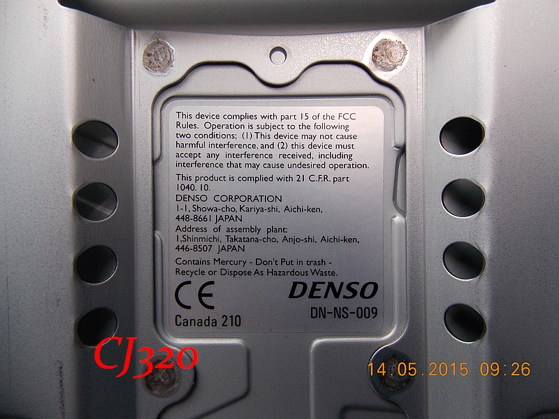

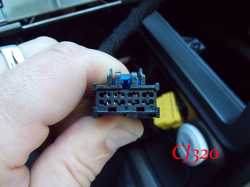

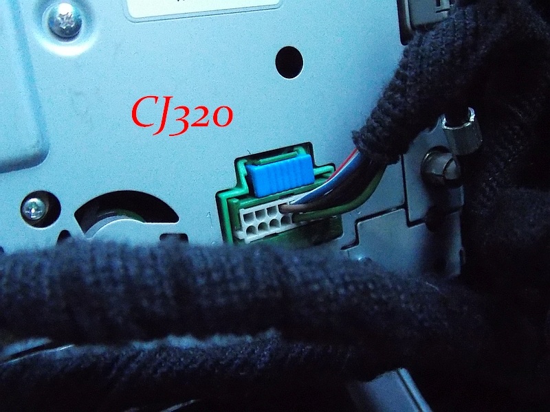

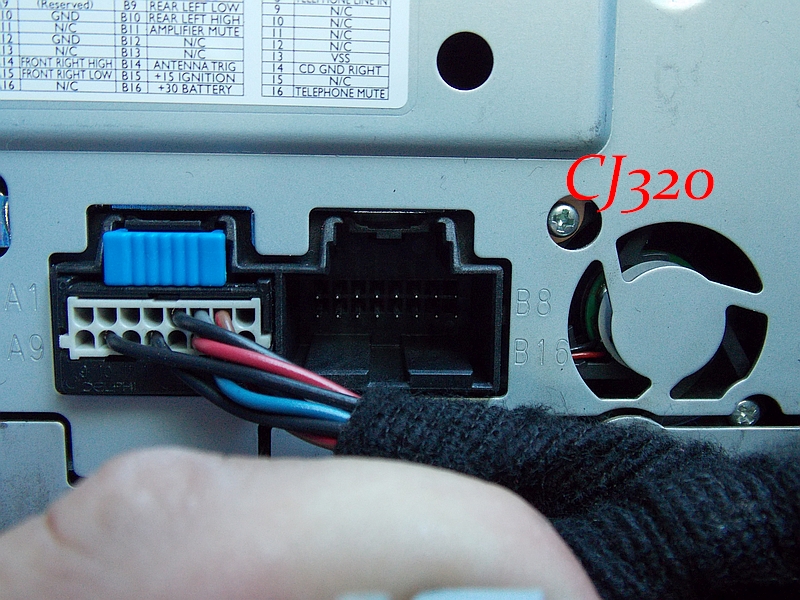

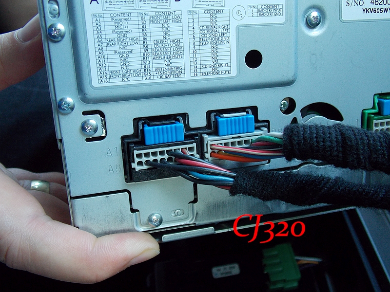

  8. So, das Kabel erhoffte Kabel wurde geliefert, sollte beim 2005´er passen.... Öhmmmm ja, es passt, aber nicht bei uns. Das Radio hat 3 breite Stecker, einen kleinen ( denke mal das ist die Naviantenne ) und den Antennenstecker für den Radioempfang. Meiner Meinung nach ist das Kabel für einen 2006´er 9-5 passend. Jetzt will ich nicht unbedingt den Kabelbaum des Autos zerschneiden und umlöten, ich mag sowas nicht. Der Umbau auf ein anderes Radio fällt auch aus, da sonst das Nightpanel im Radiobereich ausfällt, außerdem sieht das nicht unbedingt aus. wo bekomme ich eventuell noch ein passendes Kabel her? Nehme gerne Links an, aber auch Angebote mit passende Kabel, muß nicht unbedingt im Ausland kaufen. Danke.
  9. Danke Hendrik, es ist ein 2005´er siehe Avatarbild, keine Chrombrille. Ich weiß dennoch nicht welches AS hier verbaut ist und ob und wie da mit Verstärkern ausgerüstet wurde. Aber den Weg zum Boschdienst werde ich mal tun, schaden kann es nicht. Gibts dennoch die Frage, ein Adationskabel für den Parrot Kabelebaum ziehe ich dennoch in betracht, müßte ja 2 Wege geben um die Anlage einzubauen. Wenn meine frau mit dem Saab auf Tour ist, soll sie auch ohne Kabel im Ohr telefonieren können. Ja, ist ein 6 Zylinder Diesel, knapp über 180 tkm drauf und alles top.

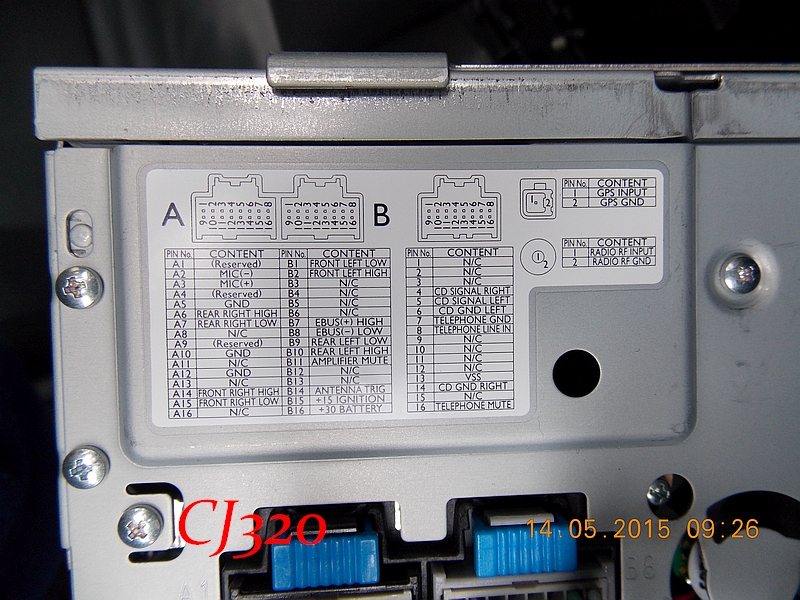

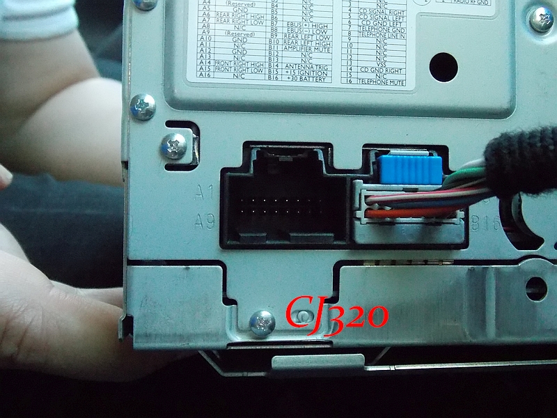

  10. Hallo Forum, ich hatte vorhin das Radio / Navi aus dem Schacht gezogen, um zu sehen, wie und welches System in unserem Saab verbaut ist. Leider stehe ich beim Saab nicht so im Stoff wie bei meinem anderen Auto. Baujahr 2005, alles original Saab wie ab Werk und deshalb habe ich mal alles vom Radio fotografiert. Zum Einbau soll eine Freisprecheinrichtung von Parrot kommen, Modell CK3100 LCD. Bei dem Set ist soweit alles da, also habe ich das Forum wegen Anschlußmöglichkeiten durchsucht. Leider wurde ich da nicht so wirklich fündig. Mit VDA Stecker und Co. komme ich nicht weiter. Es wäre schön, wenn man einen Tip bekommen würde, welches Kabel ich kaufen könnte, mit Teilebezeichnung und Nummern, was kompatibel zu unserem Saab ist. Danke! Ich bin nicht so der Elektriker... Gruss, Patrick.
