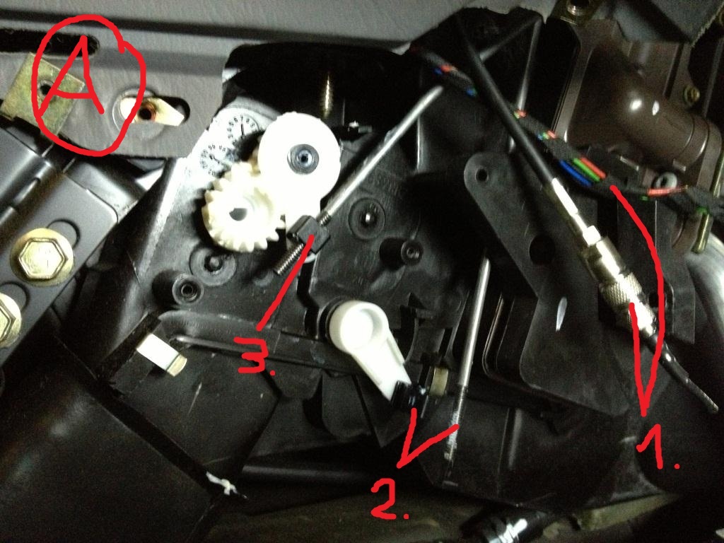

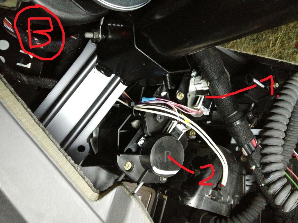

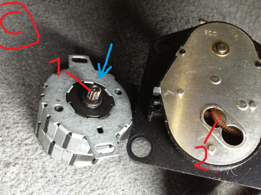

    Habe den Beifahrer - Fussraum freigelegt und…. Foto A: 1)…Mal erst die unnütze Motorolla-Händy-Station ausgebautund abgetrennt. Dachantenne und x-Kabel. 2)…Klappenhebel und Gestänge war fest. Also nicht beweglich.Auch nach den ablösen nicht. 3)…Klapphebel mit Gestänge leicht beweglich. Also Handschuhfach raus und Stellmotor der durchdrehtausbauen. Foto B: 1)…Stellmotor dreht im leeren- Siehe Foto C 2)…Stellmotor fest Also Stellmotor auseinandernehmen: Foto C: Zahnrad „1“ von Motorsollte in Zähnen „2“ des Getriebe“ einhacken. Machte es aber nicht. ??? Welle des Motors war in der Zeit heraus gekommen. Also drückteich sie wieder zurück. Passt… Getriebe wieder anschrauben, Motor mit Fingerdruck hinhaltenund Lüftung betätigen. Leicht loslassen dass die Zähne überschnappen (dierichtige Position) bekommt. Anschrauben. Passt… Noch einige Fragen… Foto A 1---Hebel 2; was sollte der bewirken? Egal welche Einstellungin der Lüftung, nix bewegt sich. 2---Wohin gehen die Kabel der Motorola-Halterung. Habe ein „Modem“??und ein kleines Kästchen ausgebaut. Dieser Kabelbaum verschwindet dort insUnbekannte. (sehe nicht weiter wohin) Würde diese ev. ausbauen wenn nötig. Ohne Foto.. 3---Wo sind Motor und Hebel der Aussen.-Innen Umluft Umstellung? [ATTACH]68156.vB[/ATTACH][ATTACH]68157.vB[/ATTACH][ATTACH]68158.vB[/ATTACH]

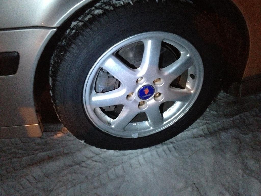

    Schöner Wagen... gefällt mir in Rot [ATTACH]68150.vB[/ATTACH]Hab die Felgen mal vorne an den Wagen geschraubt und ... passt. Also zum Pneuhändler und Dunlop SP Wintersport 3D 205/55R16 montieren. Passt:tongue: Die Bezeichnungen werden auch immer schlimmer, was da alles auf der Felge stand; SAAB BBS 6 1/2Jx16H2 EB051 47 78 304 01 JJJ ?? IS 49 ...und erst die innenseite - - - Aktualisiert - - - PS: wie...wo steht ALU33 drauf?

    Danke der Aktualisierung Mit dem 2ten kann ich was anfangen, cool.... Die Reifen mit 205/55 16 sollten passen...?

    Für viele ein leidiges Thema. Auch für mich... Habe für meinen "9-5 2.3 Turbo 230PS 2001 Kombi" Felgen bekommen und sollte nun die W-Reifen bestellen. BBS 47 78 304 / 6 1/2J x 16H2 / EB 051 IS 49 / IS 49 ? Passen die Felgen... (von Gesetzeswegen, Beiblatt?) ? welche Reifengrösse passt Habe vieles im Forum gelesen, doch bin ich mir nicht sicher, darum frag ich sicherheitshalber nach.
