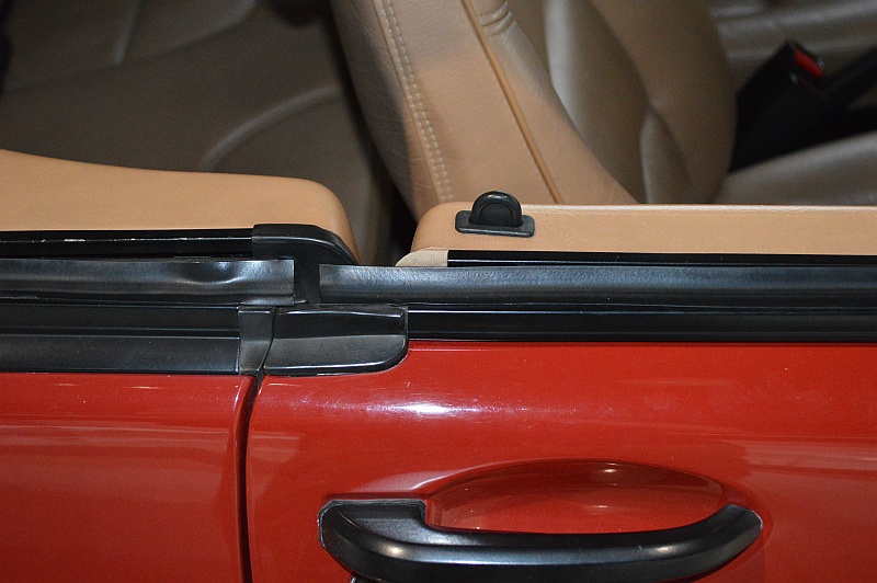

  5. Hallo Saabisten, ich hoffe das Thema wurde noch nicht angesprochen (zumindest ergab die Suche mal wieder nichts): Meine Fensterschachtleisten / -Gummis sind mir noch ein Dorn im Auge (bei der Gelegenheit, hat jemand vielleicht noch eine brauchbare metallene Fensterschachtzierleiste für die rechte Tür, 89er Cabrio) und beim durchsehen meiner Schwedenbilder ist mir eine Abschlussdichtung aufgefallen, die ich so noch nicht gesehen habe und auch nicht im EPC finde..... [ATTACH]72525.vB[/ATTACH] Es geht um das Gummi welches am Türrahmen den Abschluss zur Fensterschachtleiste bildet. Ist dieses Gummi nur bei bestimmten Baureihen verwendet worden? Gruß Boris

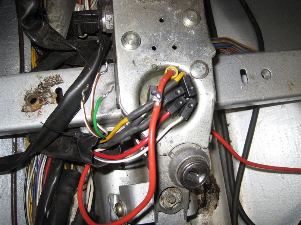

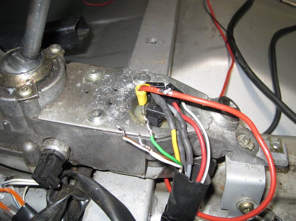

    ..... nachdem der Schwedenurlaub (!) vorbei ist noch ein kurzer Nachtrag: ich hatte ja geschrieben, dass der Wagen wieder einwandfrei läuft. Dem war auch so, am Samstag, als ich ihn aus der Werkstatt geholt habe. Von der Werkstatt nach hause ca. 15km gefahren, Nachmittags mit offenen Verdeck zum Eis essen und wieder zurück. Montag morgen halb sechs mache ich mich auf zur Arbeit und wundere mich als erstes, wieso mich bei verschlossenem Auto die Instrumentenbrettbeleuchtung anlacht! Es kam wie es kommen musste, ich habe morgens um halb sechs vor dem Haus mit Hilfe des Zweitwagens den Saab wieder zum Leben erweckt. Zu gesitteter Zeit in der Werkstatt angerufen und die Aussage bekommen, dass alle Drähte wieder so angeklemmt / -gelötet wurden wie vorher auch. Wie ich einen Blick auf den Zündanlassschalter werfe muss ich aber feststellen, dass die I-Brettbeleleuchtung auf Klemme 30 gelötet wurde und selbst mir als elektrischem Semi-Laien leuchtet ein, dass bei Dauerplus auch Dauerlicht herrscht asdfasdf ..... wenn man nicht alles selber macht..... [ATTACH]72450.vB[/ATTACH][ATTACH]72451.vB[/ATTACH] Ich weiss, dass die Beleuchtung vorher erst eingeschaltet wurde wenn ich den Zündschlüssel gedreht habe und den Schaltplänen nach müsste das auf Klemme X sein. Abgesehen von der neu gezogenen Strippe sehen die anderen Kabel recht unberührt aus. Die auf auf dem roten Kabel angelöteten Strippen waren "fachmännisch" mit Gewebeband isoliert, daher vermute ich, dass die mit Schrumpfschlauch isolierten Kabel nicht verändert wurden. Dann fragt sich nur wo die drei Käbelchen gesessen haben sollen??? Nachdem ich das Problembehoben habe sprang der Saab jedenfalls auf den letzten 2000km jeden Tag problemlos an und die Dauerbeleuchtung ist auch eliminiert. Gruß Boris

    So, kurze Rückmeldung, seit gestern läuft er wieder. Die erste Diagnose war defekter Zündanlassschalter, stellte sich aber als falsch heraus. Klemme 30 hat aus irgend einem Grund (Kabelbruch, etc.) keinen Strom bekommen. Neue Strippe verlegt und der Saab schnurrt wieder als wäre nichts gewesen. Danke nochmal für die Tipps Gruß Boris

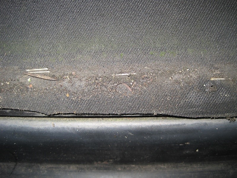

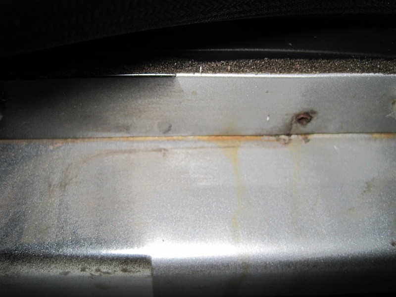

    @Rene: hier zum Verständnis mal die Bilder die ich vergeblich versucht hatte an zu hängen. [ATTACH]69786.vB[/ATTACH][ATTACH]69787.vB[/ATTACH] Auf dem ersten Bild kann man den Spalt erkennen, auf dem zweiten Bild (aus dem Kofferraum heraus nach oben geschossen) die Untwerseite der Tackerleistenbefestigung. Dazwischen halt der besagte Schaumstoff. Wenn ich das richtig verstehe ist die Nietleiste (ich nenne sie jetzt mal so) im 90° Winkel mit der Karosserie verbunden?! Aber wozu deer Spalt? Künstlerische Freiheit weil das Verdeck im Normalfall über den Spalt reicht? Gruß Boris

    Wie schon früher erwähnt ist bei mir ja wohl der Verdeckstoff zu kurz abgeschnitten worden, dadurch wird ein Spalt sichtbar, der von der Zierleiste (aufgeschraubt auf die Tackerleiste bis zu dem Kofferraumwulst (genaue Bezeichnung kenne ich nicht, der Wulst halt, der vor der Kofferraumregenrinne verläuft). Im Normalfall wäre dieser Spalt durch den Verdeckstoff abgedeckt und Wasser würde direkt in die Regenrinne weitergeleitet. Wenn keine wirkliche Idee dahinter steckt, habe ich kein Problem damit diesen Spalt mit Sika ab zu dichten, aber vorher würde ich halt gerne wissen ob dem Spalt nicht doch eine Funktion angedacht war. Gruß Boris

    Danke erst mal für die Antworten, mir stellt sich jetzt nur die Frage welchen Zweck die Spalte zwischen Kofferraum und Verdeckleiste hat? Konstruktionsbedingte Eigenheit oder Kofferraumentlüftung? Hatte ich noch vergessen: Die Tackerleiste und die Nieten scheinen in Ordnung zu sein, dass Wasser dringt vornehmlich über den Spalt und den Schaumstoff ein Gruß Boris

    Hier habe ich jetzt malzwei Bilder von meiner "Problemzone": Das erste Bild ist vom Kofferraumboden nach oben geschossen worden und zeigt die Metallleiste in der die Schrauben der Zierleiste (Abschluss Verdeck zum Kofferraum hin) eingeschraaubt sind. Darüber der Schaumstoff und die dunkle Leiste darüber müsste dann die Tackerleiste sein?! Auf dem zweiten Bild erkennt man den (unbehandelten Spalt zwischen Verdeck und Kofferraumwulst. Soll das so? Gruß Boris http://www.saab-cars.de/attachment.php?attachmentid=110668 http://www.saab-cars.de/attachment.php?attachmentid=110667
