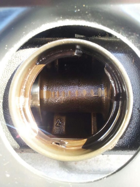

  9. na ich war erst ein wenig erschrocken als ich das gesehen habe, Motor läuft auch eigentlich recht normal. Gut wenn er kalt ist klackert er nen Moment aber das denke ich ist normal...:-)
  10. was kann die Ursache für solche Schleifspuren sein, ist mir gerade beim öl nachschauen aufgefallen, kann mit dem Fingernagel jetzt nicht sagen das die unbedingt tief sind aber normal scheint mir das doch auch nicht??? Laufleistung des Wagens 240000km, Gruß Mark...:-)

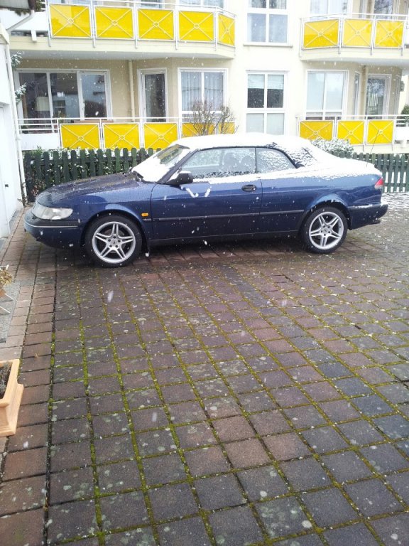

  17. zu dem Benz kann ich nur sagen das der 210 noch schlechter als sein Ruf ist, Gruß Mark....:-) - - - Aktualisiert - - - hier ein Bild von meinem 210er, schön aber anfällig für eigentlich alles......:-(
