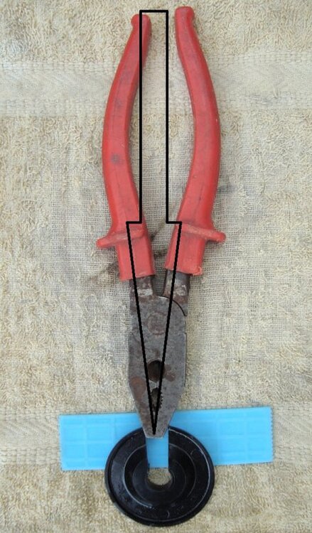

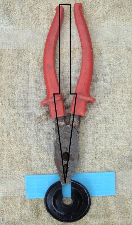

  1. Habe gerade heute die Lehne ausgebaut und zwar wie folgt: 1.) Föhn, Öl, kleine Kunststoffplatte und Kombizange besorgen; 2.) warmföhnen; 3.) ein paar Tropfen Öl auf die Achse; 4.) Ring mit Öffnung nach oben drehen; 5.) Kunstoffplatte zum Schutz des Leders zw. Ring und Leder halten; 6.) mit der geschlossenen Kombizange (s. Foto) von oben in die Öffnung drücken und den Ring nach unten mit den Fingern herausziehen http://www.saab-cars.de/attachments/99-90-900-i/111634-wie-lehne-der-ruecksitzbank-ausbauen-93er-900-1-cc-130224-lehne-900-platte.jpg Es ging nichts kaputt. Danach die Lehne nach links bzw. rechts schieben und in der "verjüngten" Stelle der Achse aus der Halterung führen.
