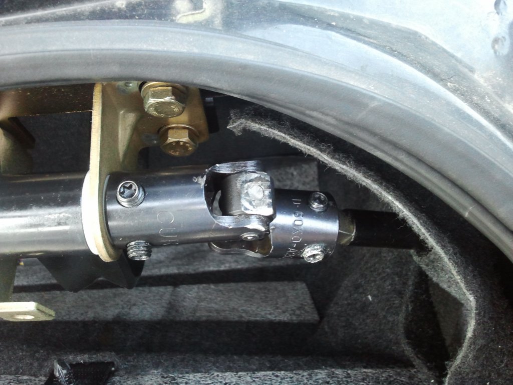

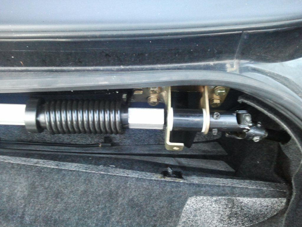

  1. Nee. Verfangen hatte sich da meines wissens nichts. Das Gelenk ist nicht gebrochen, sondern lediglich der Stift, der die Antriebsstange (ich nehma mal an, das ist die rechte Stange, die zum Motor führt) mit dem Gelenk verbindet. Das Gelenk selbst ist in Ordnung. - - - Aktualisiert - - - Gebrochen ist das Gelenk nicht. Das ist nur unvorteilhaft fotografiert. Das Gelenk wird durch die Stange verdeckt.
  2. So, nachdem ich mich nun durch diesen Thread (und auch andere) gekämpft habe und inzwischen wohl von Scherstiften und Brechzapfen träume, bin ich leider nicht wirklich weiter. Ich habe ein ähnliches (oder das Selbe) Problem wie hier geschildert. Nachdem mein kleiner vergangene Woche seine 300.000 km überschritten hatte meinte er wohl, das sei jetzt genug und Sonne gab es auch genug und die Verdeckklappe begann Zicken zu machen. Zunächst begann es damit, dass sie sich nicht mehr ganz öffnete und den Verdeckmechanismus beim Rein- und Rausfahren blockierte. Da ich keine Zeit hatte, mich der Sache anzunehmen, habe ich das ganze zunächst per Hand überbrückt. Die Klappe ging ja noch auf, nur eben das letzte Stück fehlte plötzlich (ca. 5-10 cm). Von aussen war nichts erkennbar. Seit heute ging die Klappe nun gar nicht mehr hoch und ich habe festgestellt, dass der Scherstift jetzt gebrochen ist. Nachdem ich hier nun so einiges gelesen habe, habe ich zwei Fragen und hoffe, dass mir jemand helfen kann...... 1. Kann man den Scherstift nicht einfach durch eine Schraube mit Mutter auf der Rückseite ersetzen? Warum soll er denn überhaupt brechen? 2. Gibt es für den Verdeckklappenmechanismus auch Öl, das nachgefüllt werden muss? Der Mechanismus des Verdecks arbeitet einwandfrei. Es öffnet und schliesst ganz nurmal. Nur die Klappe macht Zicken. Danke für die Hilfe. Fotos des aktuellen Zustandes habe ich beigefügt. Falls es jemanden hier in der Nähe von Hamburg gibt, der sich damit auskennt, freue ich mich über eine PN. Ich bin noch Saab-Anfänger und arbeite mich langsam in die Materie und bei Hilfe kann ich im Gegenzug gerne andere Frondienste anbieten oder mich anderweitig erkenntlich zeigen. Wollte schon mal zum Stammtisch hier, habe es aber leider nicht geschafft, da ich an den Tagen immer meine Kids bei mir hatte. [ATTACH]74108.vB[/ATTACH][ATTACH]74109.vB[/ATTACH] Das Auto ist ein 902 Cabrio 2.0 SE, BJ 1996 Danke schon mal vorab. Andreas
