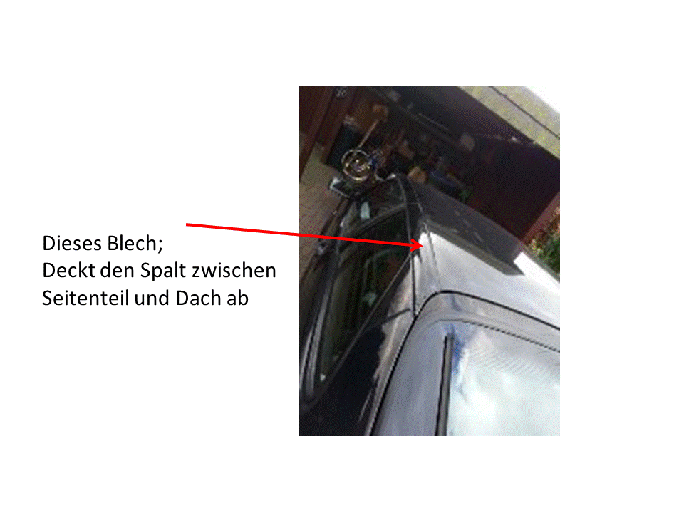

  2. Ich habe den Wassertest gemacht. Wenn ich die Scheibe begiesse, passiert nicht. Aber wenn ich von oben Wasser auf dieses Blech kippe, laeuft es innen an der hinteren Seitenscheibe ab.
  3. [ATTACH]76252.vB[/ATTACH] - - - Aktualisiert - - - Kann mir einfach nicht vorstellen, dass dieses Blech noch nie Jemand abgebaut hat.
  4. [ATTACH]76248.vB[/ATTACH]Dieses BlechSaab Dach.pdf
  5. Ein paar nicht sehr glückliche Bilder. Ich versuche, mehr zu fotografieren.
  6. Hello Flemming, wenn ich mit meinen rot entzündeten Augen das Bild richtig gesehen habe, ist es das Teil Nr. 10. Ein Blech, das über die Kontaktstelle zwischen Dach und Seitenteil geschraubt und mit einer Dichtung gegen das Dach drückt. An der Stelle, wo auch die Aufnahmen für den Dachgepäckträger sind. Dieses Blech ist unter der Heckklappe und im Fahrertürrahmen mit jeweils einer Schraube festgeschraubt. Da müssen aber noch mehr Befestigungen sein. Wie kommt man da ran?
  7. Ja, irgendwie ist die Dachleiste zwischen den beiden Schrauben vorn und hinten noch mal festgemacht. Aber zwischen Dach und Leiste ist da ein Dichtgummi und der geht nicht rauszunehmen.
  8. Hello nochmals, kann keiner helfen? - - - Aktualisiert - - - Nein, kein Schiebedach.
  9. Hello Flemming, ja die meine ich. Die ist an der Tür und unter der Heckklappe mit zwei Karosserieschrauben festgemacht. Unter dieser Leiste läuft Wasser in den Innenraum.
  10. Hallo Spezis, ich habe eine undichte Stelle an meinem 3-Türer über den Rücksitzen. Dor läuft es rein. Wie bekommt man die Deckleiste ab. Sie ist vorn an der Tür und hinten oben über dem Kofferraum mit Schrauben festgemacht. Es muss (müssen) aber noch Schraube(n) zwischen den beiden Enden sein. Wie kommt man da ran? Für Ratschläge immer dankbar!
