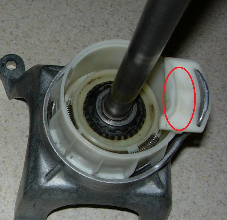

  6. Wow patapaya, tausend Dank :) Also von der Position im Rueckwaertsgang sehe ich schonmal, dass ich da nicht viel falschmache, wenn ich versuche, das Teil wieder draufzusetzen. Muss wohl tiefer liegen das Problem. Werde berichten. Aber soweit tausend Dank! Gruss, Alex
  7. Moin, das wuerde aber nicht erklaeren, dass man den Zuendschluessel komplett herumdrehen kann, oder? Wenn das Zuendschloss sich frei drehen laesst und die Gaenge nicht arretiert, duerfte er doch nicht im Rueckwaertsgang festsitzen? Oh man - im jetzigen Zustand kann ich ihn noch nichtmal bewegen ohne Rangierwagenheber - und auch nicht vernuenftig aufbocken mit dem standard Wagenheber...
  8. Hi patapaya, vielen Dank fuer's Willkommenheissen und Deine Antwort. Das "demontierte" Teil ist nur der Schalthebengriff samt Plastikschaft (Rueckwaertsgangsperre). Es hat sich alles geloest, was ueber der Nr. 16 aus deinem PDF abgebildet ist. Was noch montiert ist, ist quasi auf dem Foto meines Ausgangsthreads zu sehen. Ich braeuchte halt ein Foto von der Schaltkulisse in montiertem Zustand und im Rueckwaersgang, um zu verstehen, wie da die Position der Rueckwaertsgangsperre im Verhaeltnis zu der weissen Schiene ist. Am meisten Sorgen allerdings bereitet mir der Fakt, dass ich den Schluessel in alle Positionen drehen kann, waehrend er im Rueckwaertsgang feststeckt! Gruss, Alex
  9. Moin liebe Saab Kollegen, mein Name ist Alex und ich bin seit 4 Monaten stolzer Besitzer eines schwarzen Viggen Cabriolets. Der Wagen hat 160k auf der Uhr und laeuft inklusive einiger Mods astrein. Hatte bisher nur Volvos (850 T-5R und V40). Beim 9-3 hat es mir jedoch immer in den Fingern gejuckt und im November habe ich zugeschlagen. War dieses Jahr sogar schon einige Male mit voll aufgedrehter Heizung offen unterwegs (konnte nicht widerstehen ;)). Heute jedoch hat der Schalthebel in Parkposition geklemmt. Habe dann wohl etwas zu stark dran geruettelt und dabei ist mir das gesamte Teil samt Plastikschaft abgeflogen. Jetzt weiss ich nicht genau, wie ich den Schalthebel wieder draufsetzen soll, damit der Mechanismus wieder funktioniert. Kann jemand weiterhelfen? Ist wie gesagt in Position R. Der graue Absatz des Schaftes sitzt ueber der weissen Fuehrungsschiene. Kann mir vorstellen, dass der daneben sitzen muss, kriege das aber bei Leibe nicht hin! Hat jemand Tipps/Anleitungen/Bilder, bzw. kann mir den Mechanismus erklaeren? Was jedoch noch besorgniserregender ist, ist dass der Zuendschluessel auf alle Positionen dreht, obwohl er ja in geparkter Position arretieren sollte. Koennte den Motor also direkt starten. Kann mir nicht erklaeren, wie das passiert ist. Eigentlich sollte ich ja ohne Plastikschacht auch in der Lage sein, den nackten Metallhebel zu schalten? Sitzt aber fest. Hier ein Foto von so einer Fuehrungsschiene, dich ich meine (aus dem Netz) - muss der Nippel des Schaltschaftes dadrauf oder daneben sitzen?): [ATTACH]70132.vB[/ATTACH] Besten Gruesse, Alex
