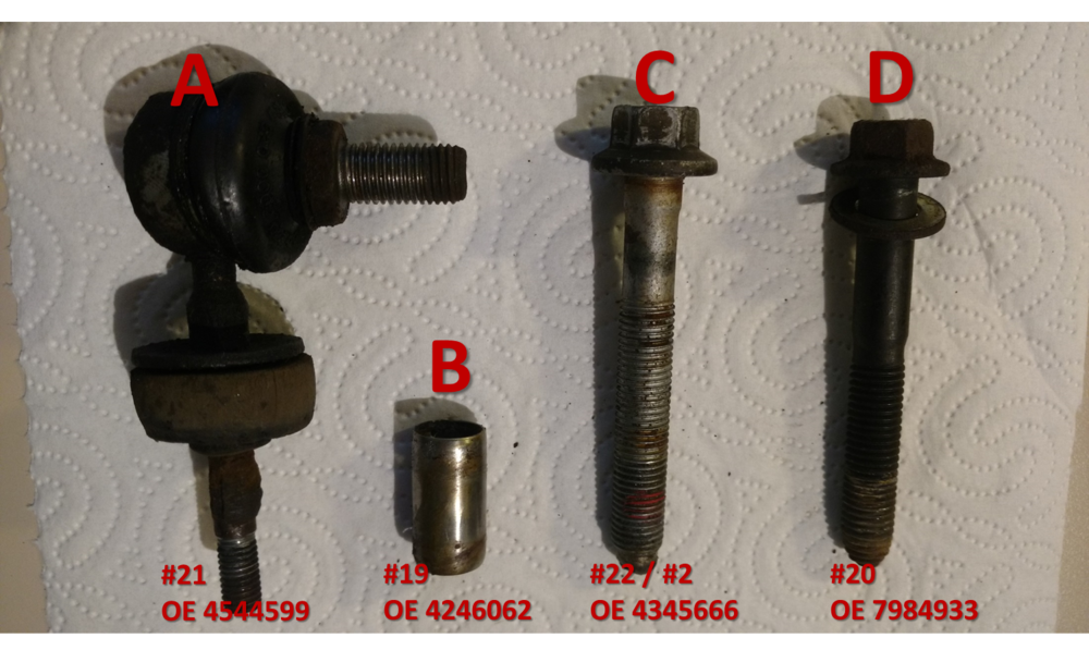

  9. Ramsus hat auf Ramsus's Thema geantwortet in 900 II - 9-3 I
    Hallo Zusammen und vielen Dank für die Antworten! Die habe ich inzwischen rausbekommen. Die Hülsen #19 hatten sich oben im Rahmen "verkeilt" und das herausnehmen der Querstrebe verhindert. Die Hülsen ließen sich aber nach unten herausziehen. An diese "Warnungen" Tipps möchte ich noch kurz anschließen. Folgendes Foto dazu: EDIT: Bild wegen falscher Nummern Zuordnung gelöscht! Die angegebenen #-Nummern entsprechen den Nummern der EPC Abbildungen (allerdings von der Abbildung abhängig). Die OE Nummern sollten die Teilenummern sein, wenn mir hier keine Fehler passiert sind. Insbesondere bei der Schraube D (#22 OE 4345674) bin ich mir nicht sicher. Dies sollte die Schraube sein, die durch die Buchse der Querstrebe (#15 Klick für Bild ) geht. Ich denke, dass Patapaya hier auch von der U-Scheibe spricht, welche ich aber nicht gefunden habe. Bzw. steckt die wohl noch an Ort und Stelle, da auch unter dem Auto nichts liegt? Richtig verstanden? Die Schrauben selbst habe ich noch für gut befunden. Bei der Koppelstange (A, OE 4544599) bin ich mir nicht sicher, ob ein Austausch nötig ist. Die Gummiblöcke (OE 4246112) habe ich neu bestellt. Das Kugelgelenk läuft fröhlich schmatzend und die Staubmanschette sieht auch noch in meinen Augen dicht aus. Allerdings hat das Material zwischen den Gummiblöcken ja schon reichlich Rost angesetzt. Die Hülsen (B, #19) sehen gar nicht so schlimm aus, kommen aber neu, da ich eine neue Querstrebe (#15) einsetzen werde. Hier sieht das Gummi der Buchse #17 (OE 4482402) nicht mehr gut aus. Auch die #11 (OE 4543450, 4543468) wird erneuert, da mir aus der Staubmanschette der Querstreben Aufnahme Material entgegenkam. Vermutlich war es #14A (OE 5330196), zumindest irgendetwas, das gebrochen ist und mir entgegen bröselte. Die Buchsen finde ich ja eigtl, noch recht schick und der TÜVer meinte auch, die Buchsen seien nicht auffällig. Aber mit einem Austausch bin ich auf der sicheren Seite? Oder ist das verschenktes Geld, da die original SAAB Teile sehr sehr sehr lange halten? Habe ich die Schrauben korrekt zugeordnet? Wie ist Eure Einschätzung zum Zustand? Viele Grüße!

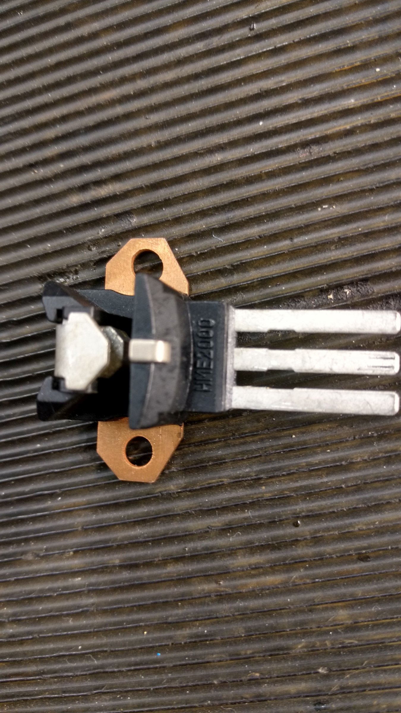

  16. Das wichtigste zuerst: Er startet wieder! Ich habe wie schon "angedroht" den Nockenwellensensor im Zündverteiler getauscht, da dies ja nun neben Kabelbrüchen meine letzte Hoffnung war. Dazu haben ich den nachfolgend verlinkten über "Umwege" besorgt, da der bucht shop nicht an Deutschland versendet. Bekommen habe ich den hier: https://www.doctorcarparts.co.uk/2525635-saab-9-3-ys3d-2-0-i-sensor-ignition-pulse Das dürfte auch der gleiche Laden sein, wie der bucht shop. Die Zerlegung des Zündverteilers erfolgte etwa nach der nachfolgend verlinkten Beschreibung. Ich habe zwar nicht das "Rohr-Werkzeug" nachgebaut, aber "ordentlich draufhauen" musste man auf den Sicherungsbolzen schon. Spannend fand ich natürlich die aufgedruckte Teile/Seriennummer auf dem gelieferten Sensor: Googled man nun "hme2000" landet man recht schnell auf dieser Seite: http://www.hallsensors.de/Hall-Vane.htm Ich behaupte nun, dass der letzte dort abgebildete Sensor ein entsprechendes Substitut ist. Auf der Seite bekommt man auch eine recht gute Beschreibung, wie der Sensor funktioniert und ein Beispiel, wie man diesen für bspw. einen Funktionstest zu beschalten hat. Im Labor konnte ich dann auch saubere 5V und quasi 0V am Sensor ohne jegliche Spannungsfälle oder anderes seltsames Verhalten messen. Somit sollte klar sein, dass der alte Sensor kaputt ist. Auch wenn dieser eine sehr seltsame Fehlersymptomatik aufweist. Der Sensor lässt sich wohl auch auf der Seite für läppische 11€ ordern. Zwar sind dann die Beinchen um 90° gedreht, aber bei der Preisdifferenz könnte man ja über ein vorsichtiges Zurückbiegen nachdenken. Das "Steckergehäuse" lässt sich einfach überstülpen. Ggf. ist dann die Passung nicht ganz ideal und man sollte über einen abdichtenden Kleber nachdenken, damit keine Feuchtigkeit einziehen kann. Ich habe auch noch ein Foto von dem alten Sensor gemacht. Die aufgeprägte Nummer ist hier nicht so wirklich zu gebrauchen: Ich möchte an dieser Stelle noch Mal allen Danken, die mich so tatkräftig bei der Lösung meines Problems unterstützt haben! Vielen vielen Dank! Nun steht diesen Monat leider noch die HU an... vrstl. das nächste Projekt!
