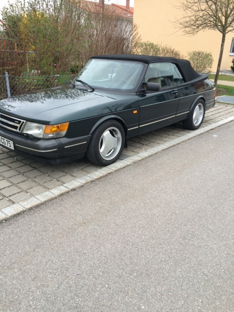

    Hallo Gemeinde, Nachdem ich in den vergangenen zwei Monaten einfach mal nur gefahren bin, soll es jetzt mal weitergehen. Ich hatte ja die Lessis eingebaut, was den erwünschten optischen Erfolg gebracht hat. Es schlägt nichts durch und es schleift auch kein Reifen, einzig der Auspuff schlägt bei ganz üblen Strassenschäden an, das sehe ich mir als Erstes an. Dann will ich noch neue Stoßdämpfer einbauen, die alten Standarddinger sind eben doch schon etwas ausgelutscht... Insofern meine Frage an die Spezialisten: was würdet ihr aktuell empfehlen? Es soll nicht übertrieben hart werden, aber doch etwas knackiger als die alten Dinger. Habe oft etwas von Bilstein Dämpfern gelesen, bin mir aber nicht sicher, da ich die Hütte wirklich nicht zu hart haben möchte. Wäre insofern für eure Expertise sehr dankbar! Gruß vom Fred

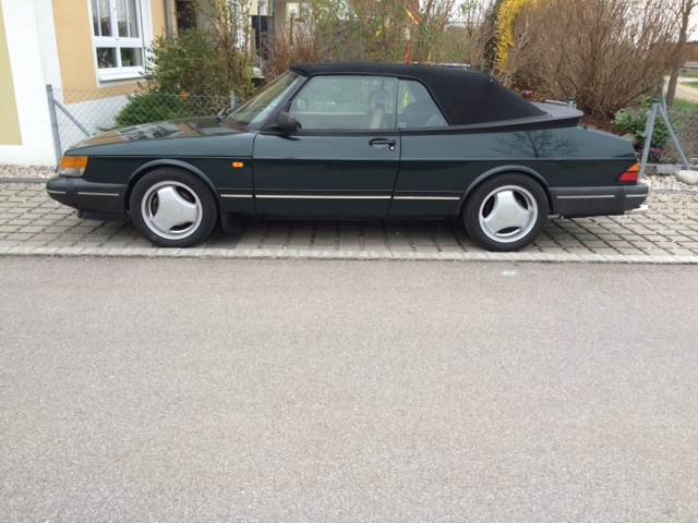

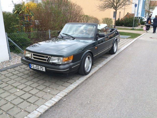

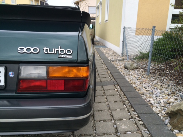

    und noch ein paar Bilder mehr ...

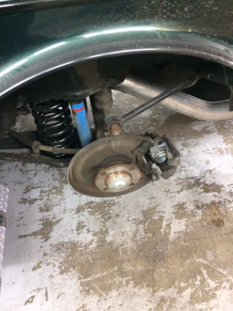

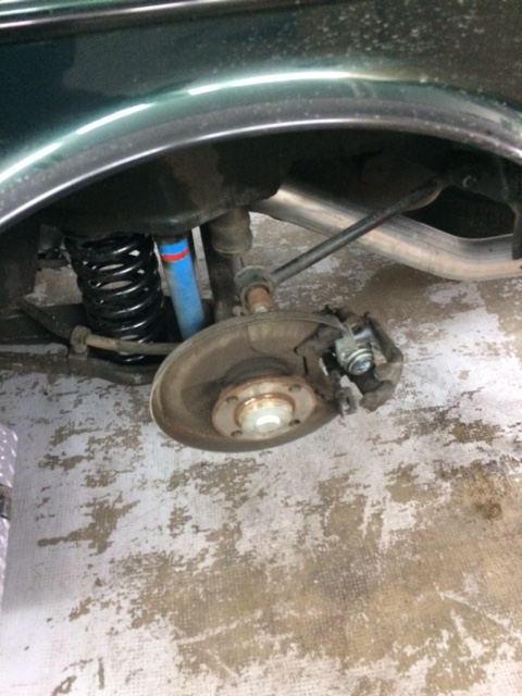

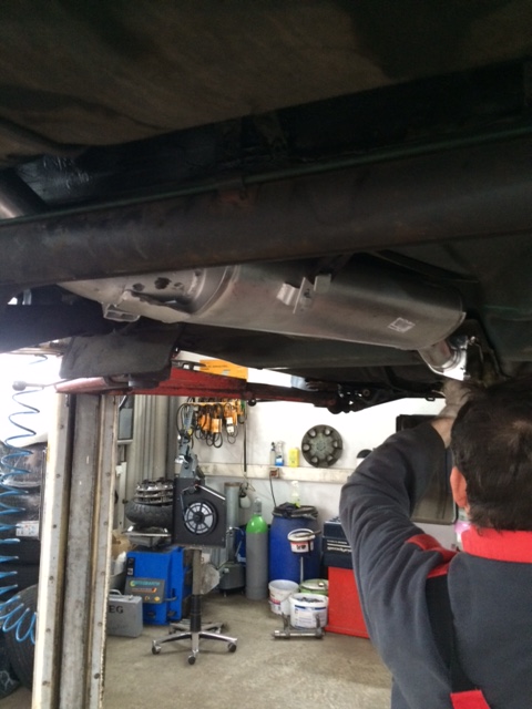

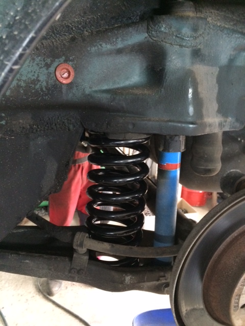

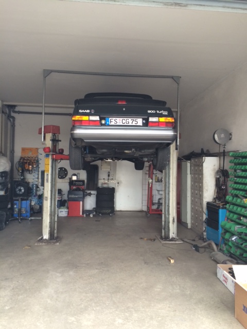

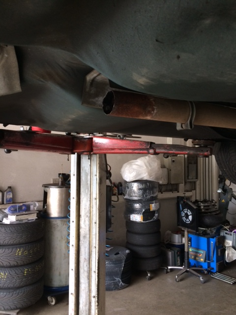

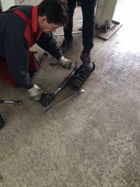

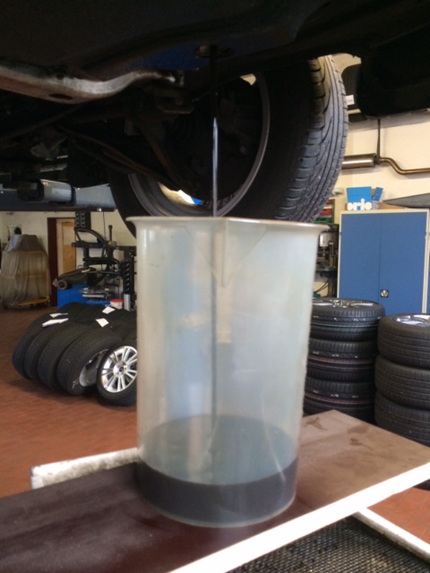

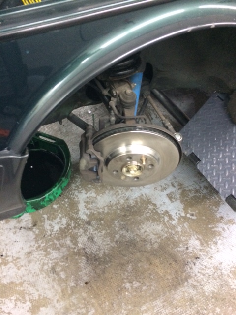

    Um euch auf dem Laufenden bei diesem Projekt zu halten: vergangenen Freitag und Samstag war es soweit: zunächst Getriebeölwechsel - das war eine ganz schöne Brühe, die da raus kam. Das ganze werde ich zeitnah mehrfach wiederholen, um auch wirklich den ganzen Dreck rauszukriegen (auf die Dauer). Danach haben wir die Lessis verbaut, meiner Ansicht nach nicht zu hart und vom Grad der Tieferlegung genau richtig. Trotz der 205er in 16´´ schleift nichts, jedenfalls bisher, bin aber auch noch nicht mit 4 Erwachsenen im Auto unterwegs gewesen. Zudem kam der Simons Sportauspuff, vom Klang her schön dumpfes Bollern, keine Krawallbüchse. Allerdings schlägt der Auspuff bei übler Straße noch am Querstabi der HA an, da müssen wir nochmal ran. Am Samstag kamen dann noch die Bremsen ringsum neu und wir haben den Jahresservice gemacht. Soweit so gut, als nächstes kommt das Aero Kit (sofern ich denn eins finde - gerne anbieten, wenn ihr so was rumliegen habt). Lackmäßig ist dann auch einiges zu tun, das sind aber wirklich optische Sachen, alle ringsum meinen, damit sollte ich warten, da der Lack eigentlich noch gut ist und lediglich vereinzelt Kratzer vorhanden sind. Rost hat der Wagen absolut keinen (kommt aus Tennessee). Evtl. muss ich an den Turbo ran, das "Zwitschern" unter Volllast kommt nicht vom Getriebe, sondern wohl eher vom Turbo. Mal sehen, hier habe ich noch keinen Plan, das muss der Saab-Experte in Freising auch erst mal genau ansehen. Im Herbst kommen dann noch neue Reifen und die Lampen muss ich tauschen, sind ganz schöne Funtzeln. Anbei ein paar Fotoeindrücke. Danke an alle für die wertvollen Tipps! Die 15´´ Gurkenhobel mit neuen Reifen hatte ich bei Ebay Kleinanzeigen drin - hat sich niemand gemeldet, naja, ist ja auch nicht so dringend ... Grüße vom Fred

    Da soll der Tieferlegungssatz von Skandix rein (40mm), liegt bereits im Keller. Will verhindern, dass die Räder hinten schleifen - so wie es jetzt aussieht ist das glaube ich ganz ok, lediglich vorne muss er runter. Allerdings frage ich mich, ob es sinnvoll ist nur vorne neue Federn reinzumachen. Vielleicht kommt er aber durch den Satz hinten gar nicht viel tiefer? Wird man wohl probieren müssen... Gruss vom Fred

    Der "90er" ist das Familienmobil der OHL, zugegebener Maßen ist er "leider geil". Für den Alltag "begnüge" ich mich mit einem XC60 und für den Spass mit dem 900er. Wenn man zwei neue Fahrzeuge mit perfektem Lack sieht fällt erst mal wieder auf, wie viele Macken doch der 900er hat. Das muss geändert werden, vor allem ist er zudem vorne viel zu hochbeinig - daher bekommt er jetzt den Tieferlegungssatz, wobei ich echt Zweifel habe, ob er die hinten auch verträgt, da ist er nämlich schon ganz schön tief ...

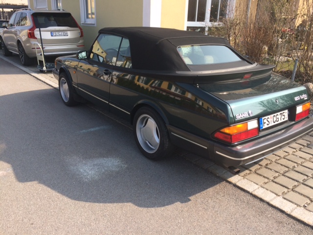

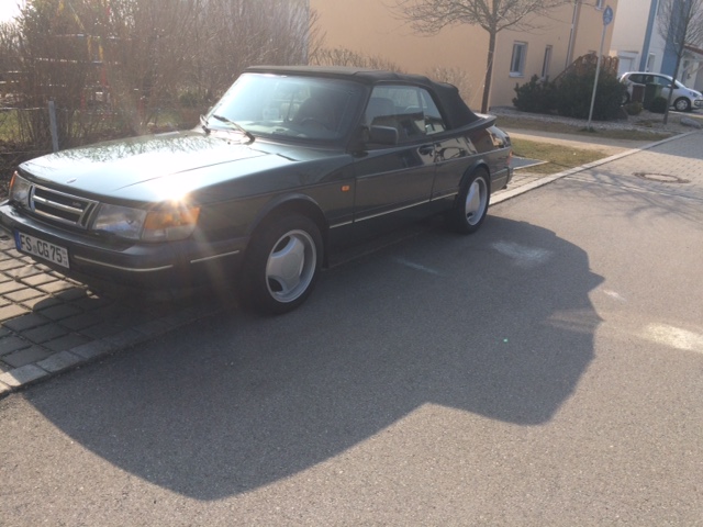

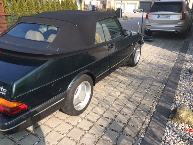

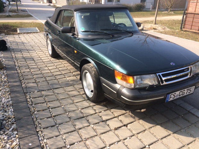

    Es ist losgegangen, konnte es am WE nicht mehr aushalten und habe schon mal die 16´´ draufgeschraubt. Anbei ein paar Impressionen. Die 15´´ Gurkenhobel mit (fast)= neuen Reifen stelle ich dann mal in den Verkaufsbereich ein ... Viele Grüße vom Fred
