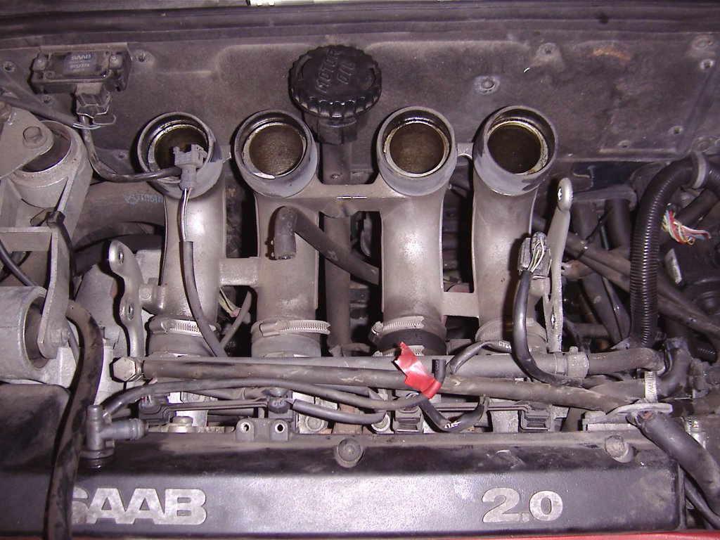

  15. reiner36 hat einem Thema gepostet in 9000
    Hallo liebe Saabgemeinde. Ich habe letztes Wochenende endlich mal mein defektes Thermostat(89°C) ausgetauscht weil der Motor nicht mehr so recht warm werden wollte. Durch den kühlen Motor hatte sich der Verbrauch auf ca. 11,5 l erhöht. Nun freute ich mich schon das der Verbrauch nach dem Termostat-Austausch (auch 89°C) wieder sinken würde..... aber nööö.... nun verbraucht mein Saabilein 13,5 Liter . Hat von euch irgend jemand eine Idee woran das nun liegen könnte? Bin für jeden Tipp dankbar :o) Gruss Reiner
  16. Nehme wenn, dann doch nur das obere Teil ab (Sammelrohr, oder wie das Teil heisst?) Das steckt in den Gummimuffen. Dann sieht das so aus wie auf dem angehängten Foto. Und ich komme gemütlich an das Thermostat ran. Da müsste dann doch genug Platz sein um den Gebläsemotor auszubauen, oder? Wegen den Teilen melde ich mich gerne bei Dir wenn ich wieder husten kann Danke schon mal im voraus.
  17. wenn es allerdings ohne geht.... mal gucken ob ich da mit meinen Werkzeugen klar komme. Aber, Motor nach vorne ziehen? Ob ich da nicht doch lieber die Brücke . . . Muss erst mal mit dem Hund Gassi, Frische Luft hilft beim nachdenken. Bis dann.
  18. Dann kommt man aber besser dran und da habe ich schon Übung drinnen Und, ich könnte die 2 Schläuche die ich bei der Reinigungsaktion der Leerlaufdrehstellers provisorisch geflickt habe ersetzen.
  19. Ja, den Wasserkühler. Wenn ich das Thermostat bei der Gelegenheit wechsele, ist die Ansaugbrücke demontiert. Geht das auch ?
  20. Wenn der in Ordnung ist (abgedrückt, nicht porös und durchlässig) wäre das sicher interresant für mich. Hast Du auch zufällig noch einen Kühler?
  21. Motor nach vorne ziehen ? ? Denke das Teil sitzt im Aquarium? Dort irgendwo unter den Wischerarm-Gestänge-Getriebe... Meiner ist ein 2.0i 16v ohne Turbo, ohne Klima usw. Mit 96 Kw. Das Standard-Modell also. Für die Info über die Werte wäre ich Dir sehr dankbar
