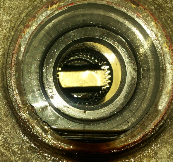

  1. Richtig, vorab nur noch ein Bild von der Hülse im meinem Differential über das wir lange diskutiert haben. Es handelt sich um ein AGetriebe. Auf jeden Fall hat diese Hülse nichts mit der Gemeinsam, die ich von Skandix erhalten habe. Wie auch immer, die Skandix-Hülse hat sehr gut (mit minimalsten Spiel) auf der Welle gepasst (Auto hat 150 tsdkm runter), wenn man noch berücksichtigt, dass diese sich im eingebauten Zustand noch ein klein wenig zusammenzieht. [ATTACH]76171.vB[/ATTACH]

  3. @RedxFrog Ist das Spiel des demonstrierten Diffs nun OK? Heute hat ein Kumpel die Buchse mit einem Innenmicrometer und einer digitalen Schieblehre gemessen. Ergebnis 27,36-27,38mm. Er sagte mir, dass der Innendurchmesser sich nach Einbau mindestens 0,10 mm verkleinert. Womit wir bei deinem gemessenen Idealmass näher dran kommen. Mir ist aber unklar wie ich erkenne, ob darüberhinaus was defekt/verschließen ist ( bspw Diff)

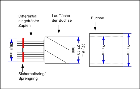

  4. @REDxFROG Hast ja recht... Wie ich schon sagte, mit ne Schieblehre ein Innenmass messen ist nicht so einfach, aber 33,20 mm Aussenmass minus zwei mal 3 mm Materialstärke (soeben gemessen) macht, Bingo
  5. Maße der Buchse Länge = 28,?? mm Innendurchmesser = 27,4? mm Außendurchmesser = 33,2? mm Genauer geht nicht, da Schieblehre ohne digitale Anzeige.

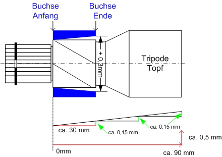

  6. Ich versuchs erneut zusammenzufassen... Wenn - wie im angehängten Schaubild - am Ende der Buchse eine Durchmesserdifferenz von 0,3 mm (zum Angfang) gemessen wurde, dann kann diese Differenz am Ende des Tripodetopfes sich nicht zu mehreren mm entwickeln. Richtig? Wäre dies der Fall wäre die gesammte Materialstärke (ca 2 mm) der Buchse nicht mehr da. Letzlich müsste (und jetzt hoffe ich dass ichs verständlich rüberbringen kann) das Zahnrad des Differential in dem der Zapfen der Welle hineingeführ wird, enormem Spielraum bieten, und das glaub ich nicht. http://www.saab-cars.de/attachments/900-ii-9-3-i/127742-antriebswelle-hat-spiel-im-getriebe-differential-buchse_ii.jpg Wer also am Ende des Tripodetopfes misst und hat ein Spiel "nach oben und unten" von mehreren mm der hat mglw. ein anderes Problem. Oder? (Die 90 mm sind nur ne Schätzun)
  7. @REDxFROG Also 27,50mm im Bereich der Buchse am Ausgang des Differntials, ein Unterschied von 0,3 mm. Wenn also auf ne (ca.) Länge von 30mm Länge der Buchse ein Innendurchmesser von 0,3mm Unterschied in Richtung Austritt vorliegt, dann kann in solch einem Fall "Rütteln am Triodenzapfen" (also nochmal ca 30-40mm weg vom Differential-Ausgang) doch nicht zu mehreren mm Spiel führen. Frage: woher kommt also das absolute Spiel von 4-6 mm? Antwort: Kegelrollenlager?!?!?!? Nachtrag: Ob es das Kegelrollenlager ist, kann doch wenn Welle, Simmering und Deckel ausgebaut sind erkannt werden oder?
  8. Super... Anbei eine kleine Zusammenfassung (nicht maßstabstreu) http://www.saab-cars.de/attachments/900-ii-9-3-i/127740-antriebswelle-hat-spiel-im-getriebe-differential-buchse.jpg Maße der (neuen) Buchse folgen heut abend... Frage: Zieht sich der Sprengring (in Rot auf dem Schaubild dargestellt) zusammen beim Einbau. Muss man also beim Einbau auch einen "leichten Stoß" anwenden?
  9. @majoja02 Genau! Schade, dass das Bild unscharf ist, ich würde gerne erkennen ob die Welle im Bereich des Zapfens (dort wo auch der Ring sitzt, nennt man das so?) einen größeren Durchmesser hat, als der Bereich den die Buchse/Hülse umschliesst. Am Besten wäre natürlich der Bereich wo der Ring sitzt hat einen kleineren Durchmesser, als der Rest. Dann lass ich mir halt eine massschneidern und die gekaufte hänge ich am Spiegel als Accessoire... Lach, auch wenn das alles andere als lustig ist....

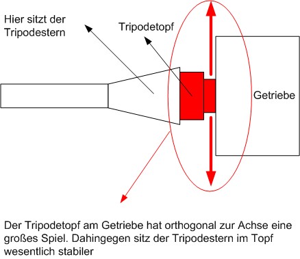

  14. ..anbei ein einfache Abbildung an welcher Stelle zu viel Spiel da ist [ATTACH]75393.vB[/ATTACH]
  15. .... NACHTRAG / KORREKTUR und weitere Erkenntnisse die Mechaniker teilten mir heute mit, dass es während der Demontage des fahrwerks jeglicher Teile der Antriebwelle in keinster Weise beschädigt werden konnten. Anders gesagt wenn es soweit ist die Nabe und Radlager vom Achsschenkel zu befreien (=schlagen) steht alles andere nicht im Weg. Auf der Bühne habe mir die Jungs aber gezeigt, dass der Tripodetopf Fahrerseitig (kurzes Stück, Automatikgetriebe) inakzeptabeles Spiel (ca 4-6 mm) orthogonal zur Achse hat. Hier waren die Mechaniker sich einig, dass das eine/die Ursache sein könnte, weshalb bei zügigen Geschwindigkeiten (>100kmh) Vibration aus dem Fahrwerk zu spüren sind, bspw. auch vertikales vibrieren/poltern wenn ich vom gas weggehe (bei bspw. 130-150kmh). Der Tripodestern wurde ausgeschlossen, da einer der Mechaniker so gut wie möglich den Topf festhielt, während der andere am Tripodestern ruckelte/wackelte. Hierbei war das Spiel minimal und bei weitem nicht im Bereich wie vorhin beschrieben. Das ganze haben wir auch aufgenommen, werde es morgen hoch laden. ... Instandsetzung soll nicht trivial sein, da höchstwarscheinlich das AGetriebe runter und zerlegt werden muss! Misst!
