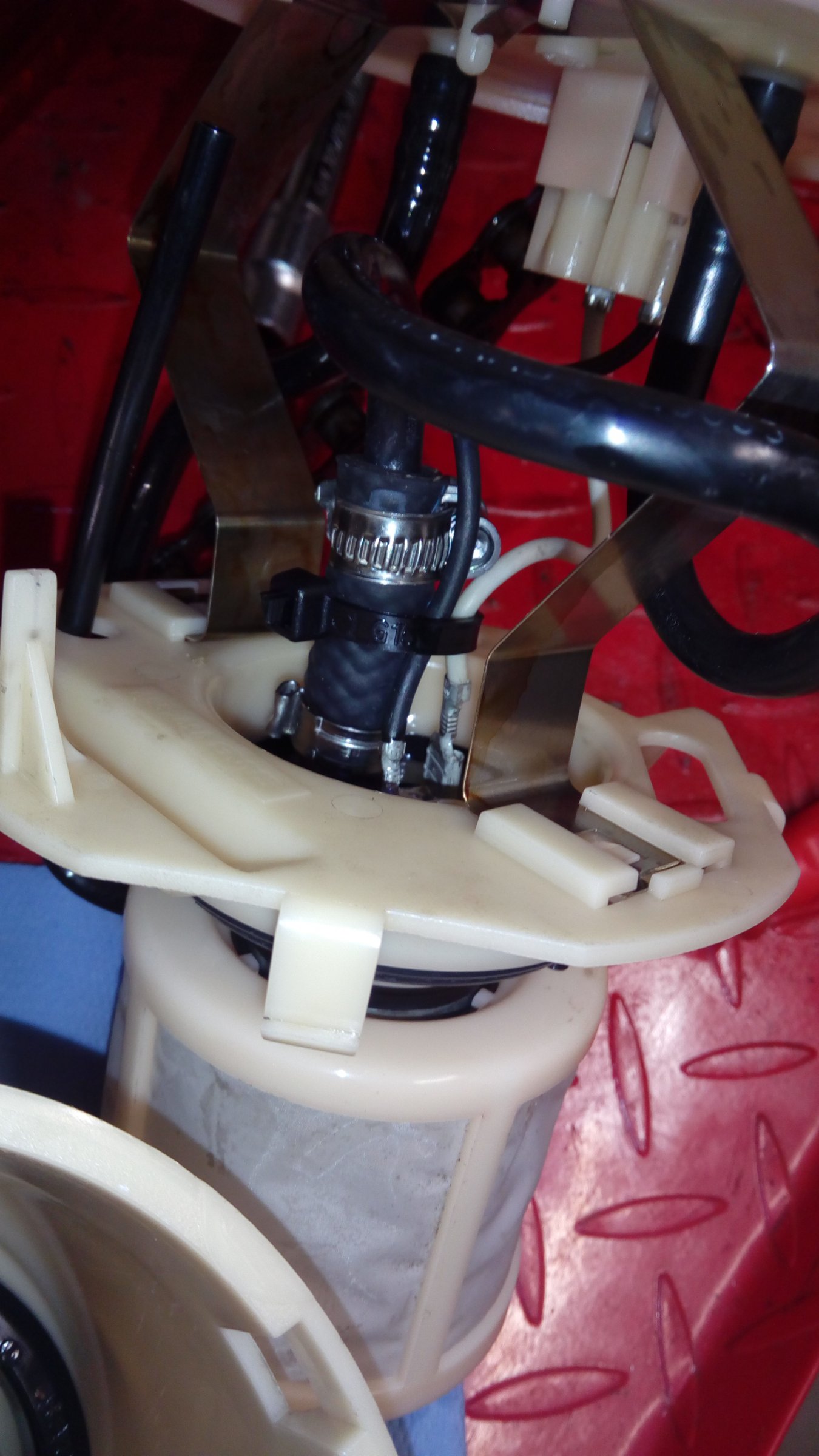

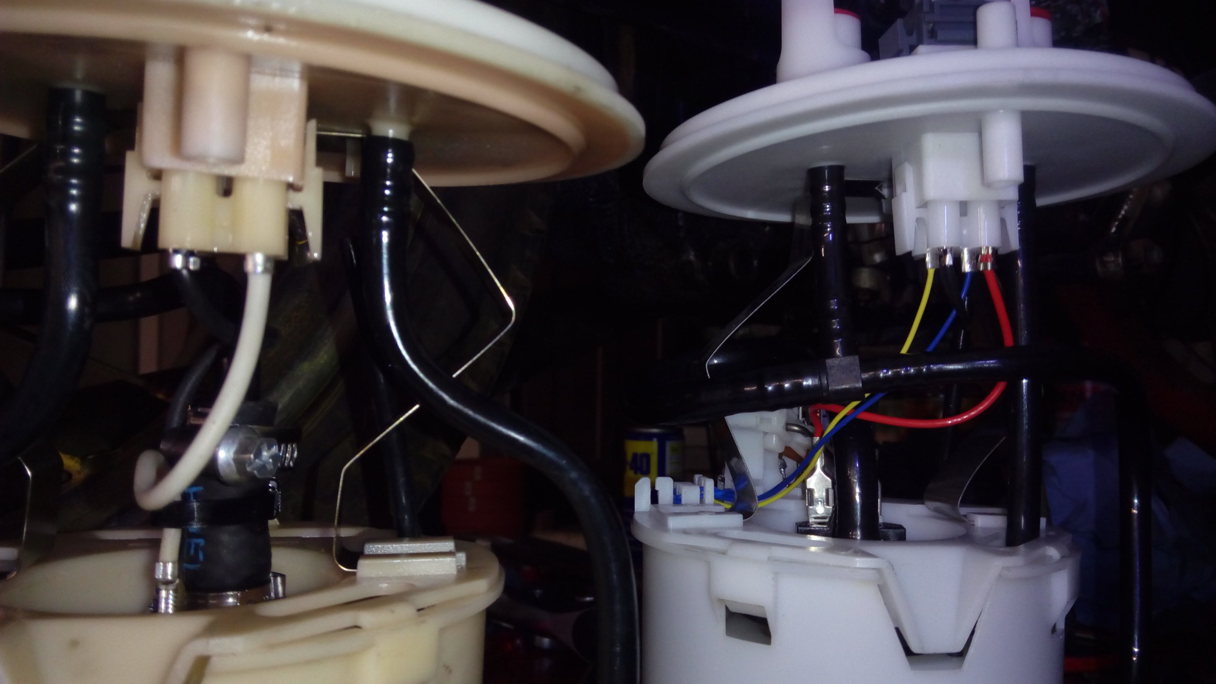

  11. Vielen Dank für eure Unterstützung und Danke für Bild und Filtertyp und sogar die Werkzeugliste - das ist einmalig! Ich bin überrascht, dass der da so offen rumhängt, bin allerdings auch nicht so oft unter dem Wagen... Bleibt die Frage nach der Pumpe, vermutlich sollte ich Euch da sagen was verbaut ist, was ich so nicht weiss. Das Teil hatte ich schonmal draussen, als der Benzinstandsgeber defekt war und ich nicht wusste, das der separat von der Pumpe ist. Das Bild habe ich damals von alter und neuer Einheit gemacht, wird wohl auch nicht helfen: Dazu noch eins von der halb geöffneten Einheit:
  12. ohhh...ich wusste, dass es nicht schön wird, für einen älteren, dickeren Mann ohne Hebebühne
  13. Das würde ich in dem Zug natürlich tun, sitzt der im/beim Tank oder beim Motor?
