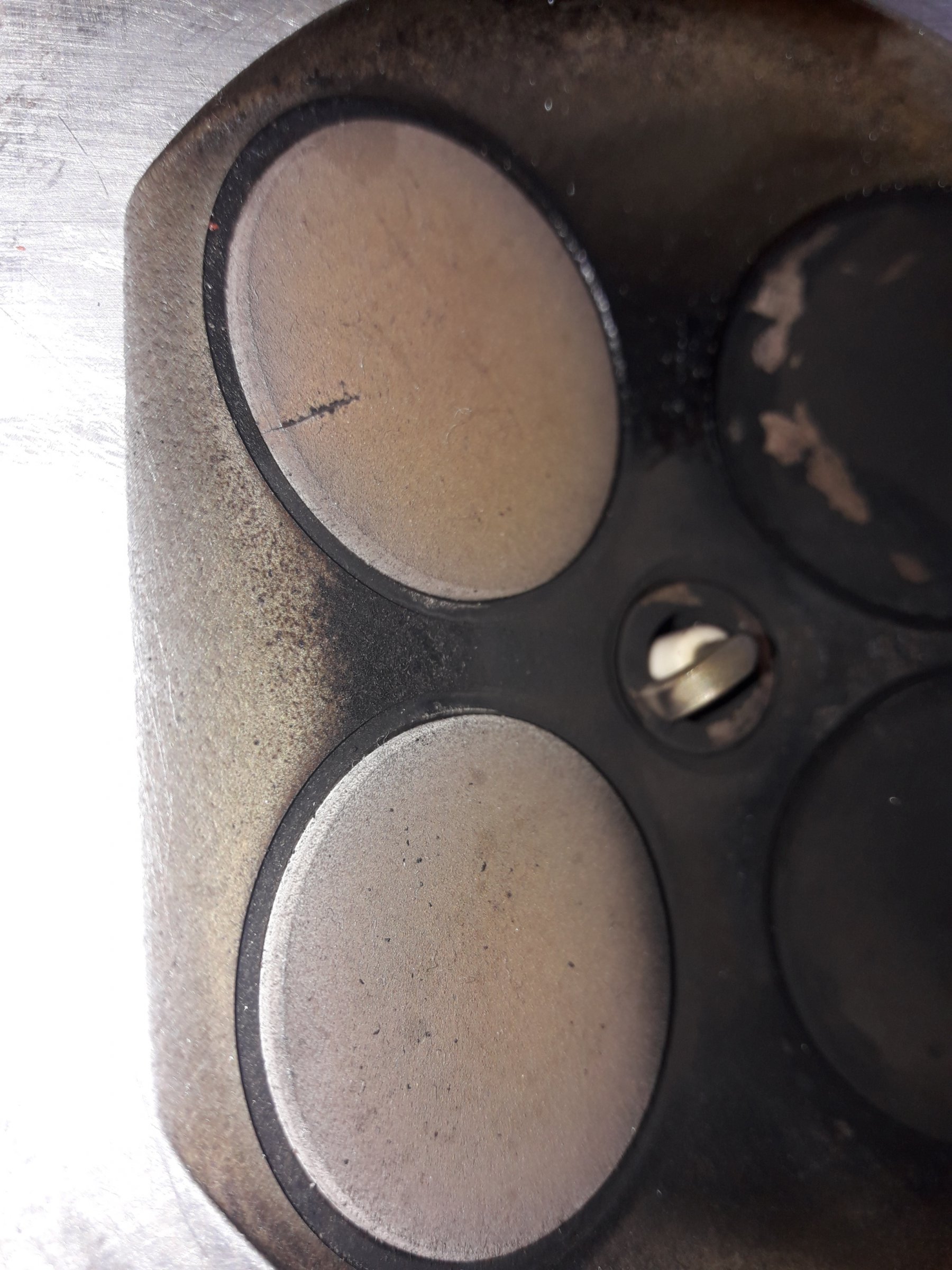

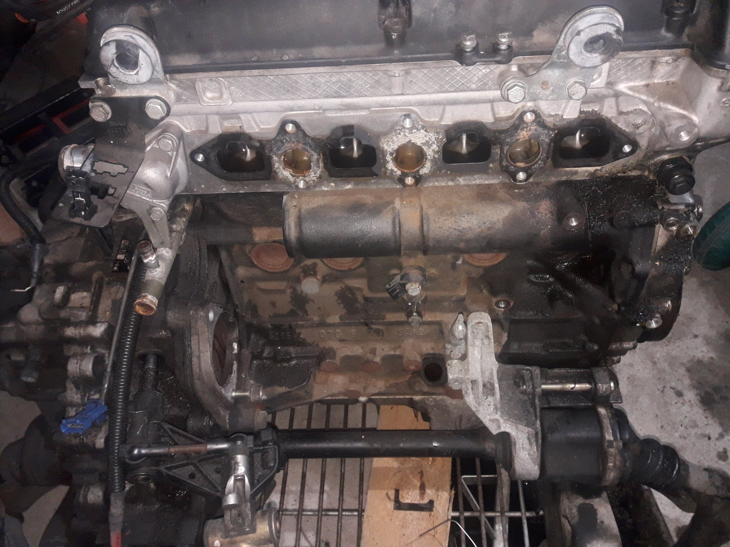

  1. Die Gretchenfrage ist ja, warum sind die 2 Ventile kaputt? - möglicherweise von der gelängten Steuerkette, dass die Steuerzeiten nicht mehr gestimmt haben? - zu lange Ölwechselintervalle? - Die lange Standzeit von 2018 bis 2021 in Verbindung mit den zu losen Kopfschrauben? - Die Überführung nach Kauf mit defektem Wassertemperatursensor und ohne richtige Signale von der Lambdasonde? (siehe die ersten Beiträgen in diesem Thread)

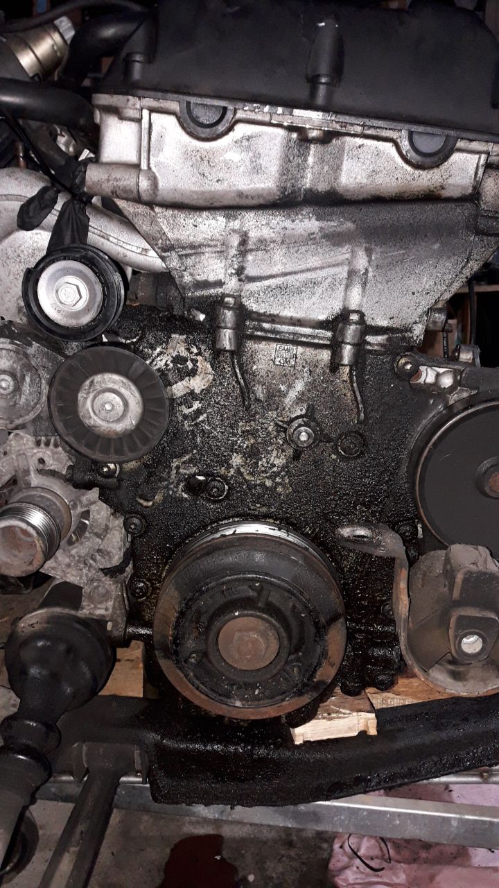

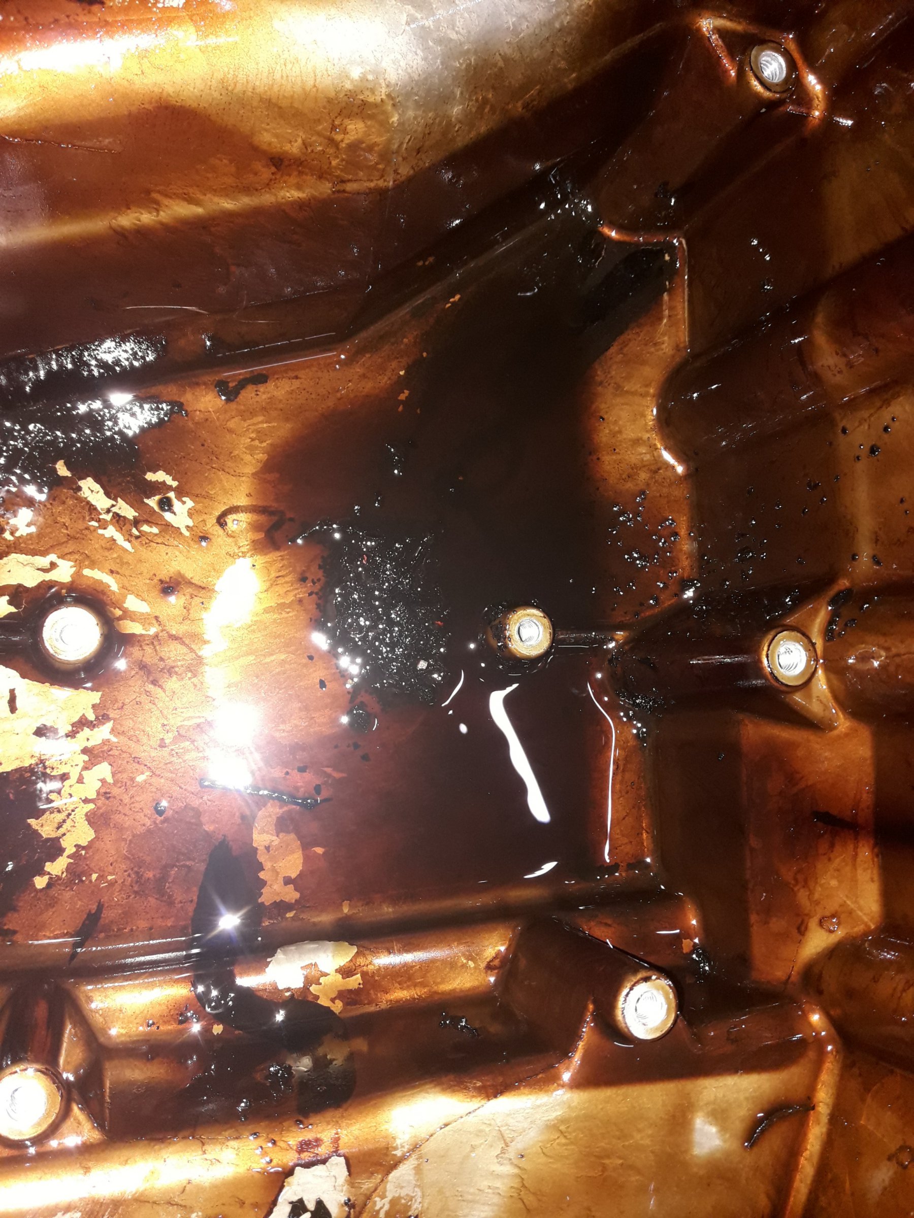

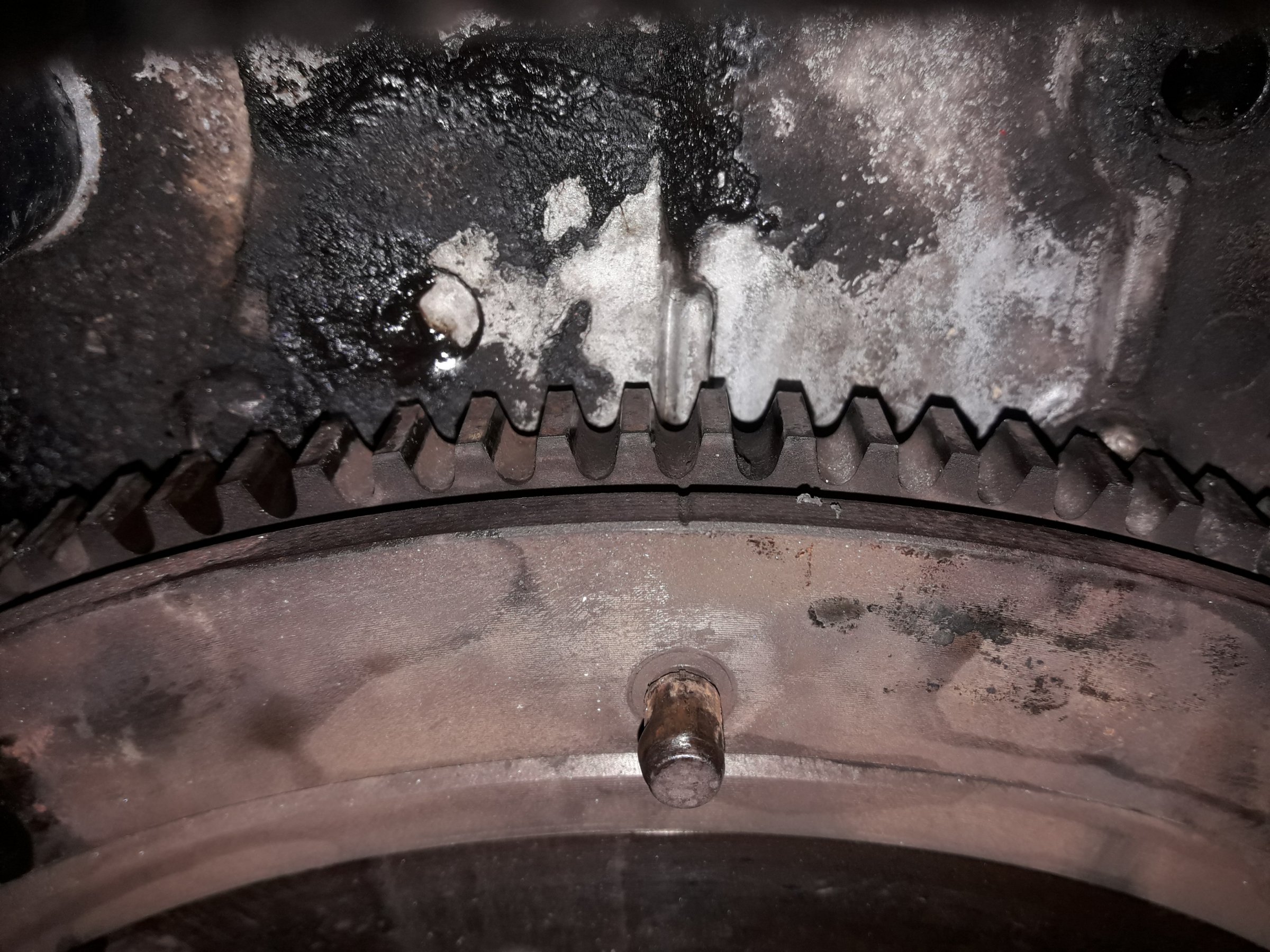

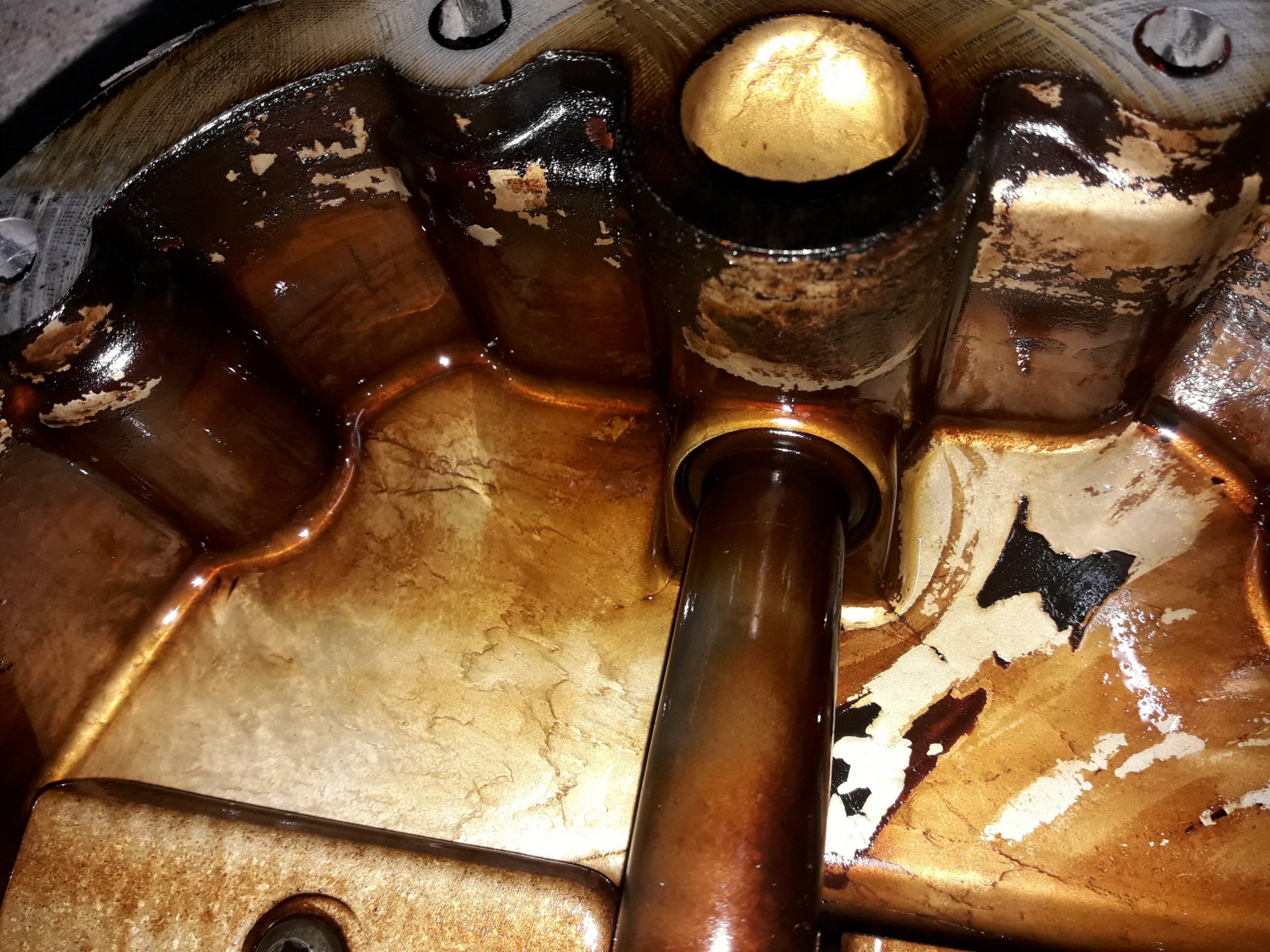

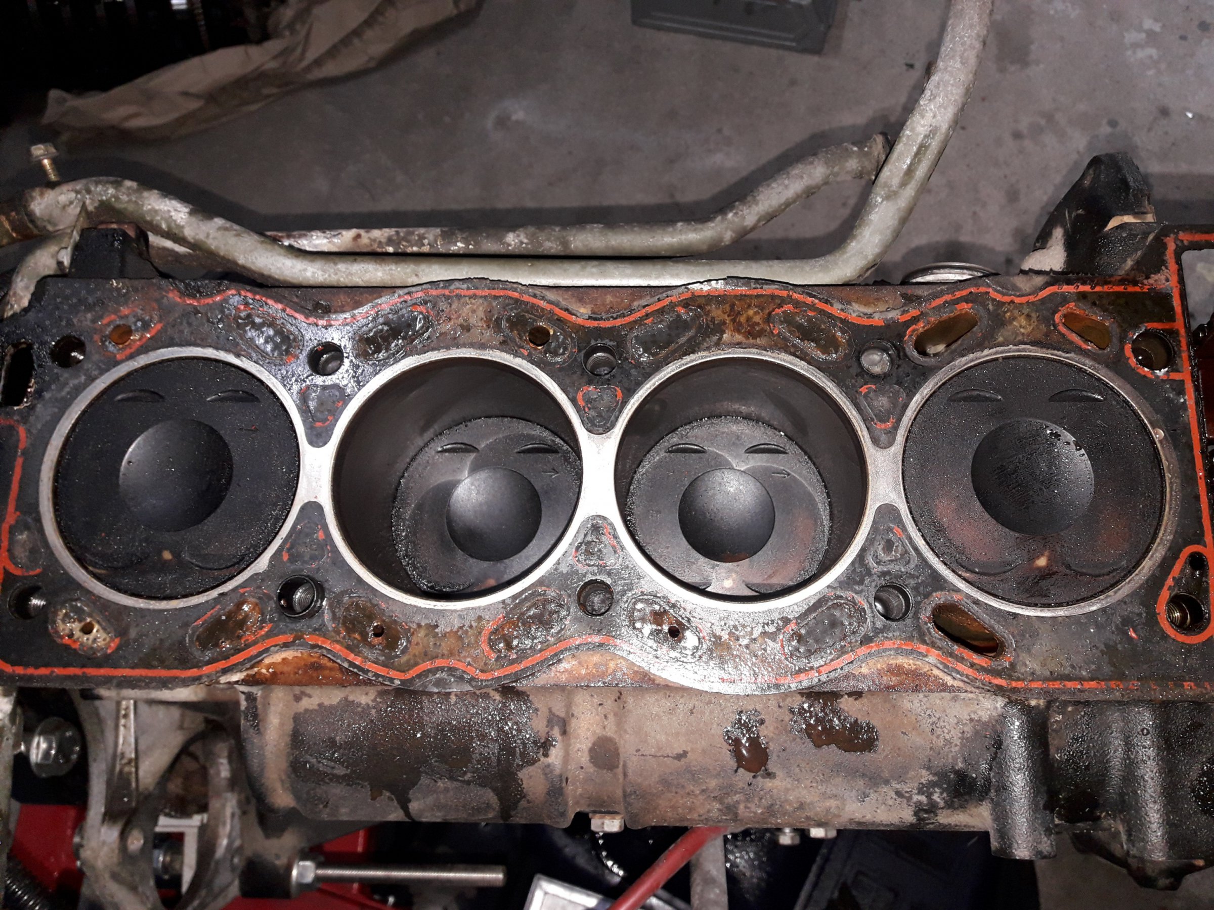

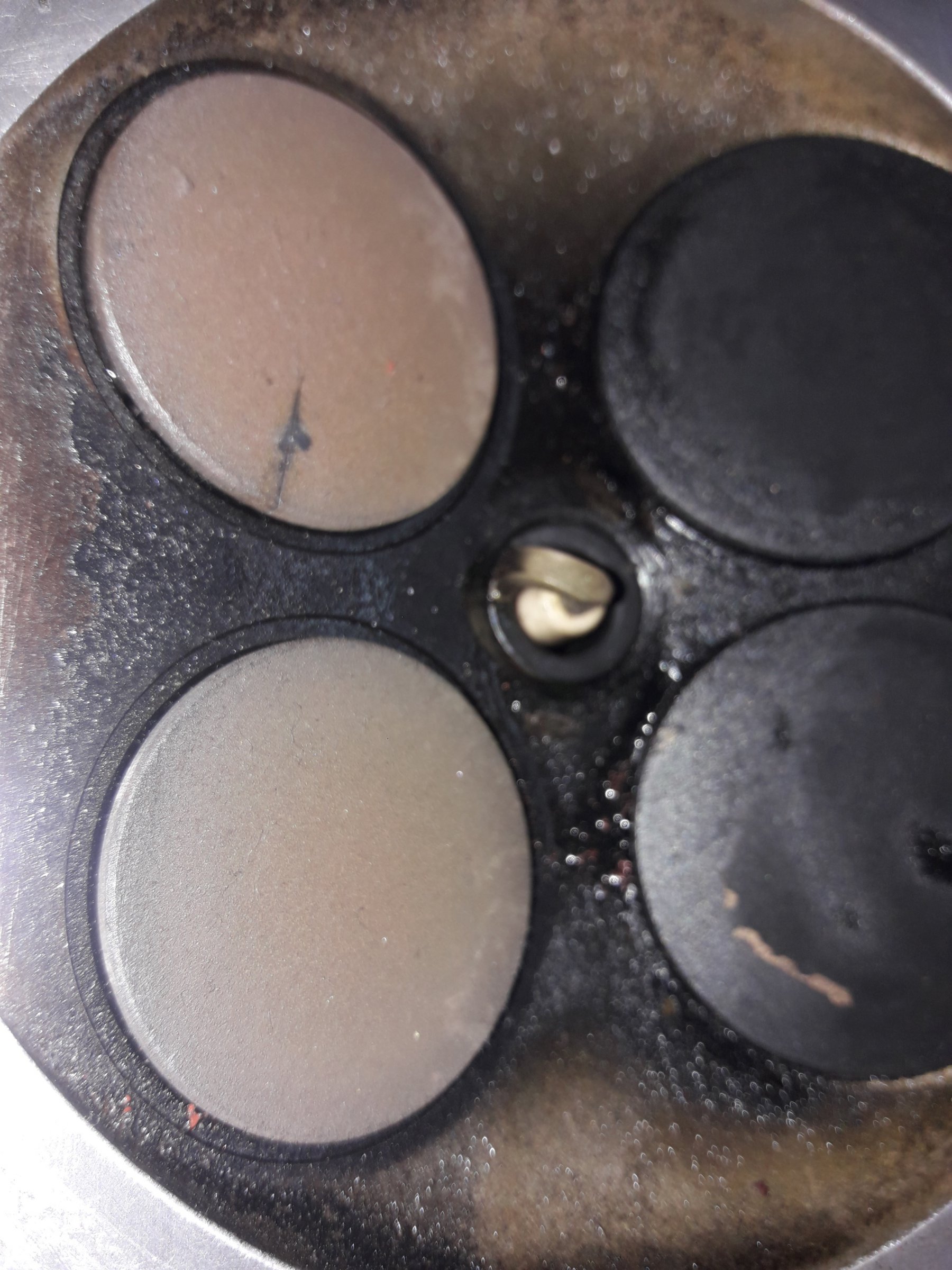

  2. Schleifspuren sind keine zu erkennen. Den Kopf habe ich gestern runter genommen und angefangen alles zu reinigen. In der Ölwanne war wie zu erwarten ein ziemlich großer Berg Ölkohle, das Ansaugsieb war jedoch frei, da hingen nur 2 oder 3 Krümmel drin. Und dann kam dann der Supergau für mich. Zwei Auslassventile sind am Ventilteller eingerissen. Jeweils das 2.Ventil am 1. und 4. Zylinder. Jetzt heißt das für mich den Kopf zu einem Motorenbauer bringen und die 2 Ventile tauschen lassen:hmpf: Das passt mir ja so gar nicht in den Zeitplanasdf Aber ändern kann man das ja nun leider auch nicht. Hätte ich gewusst, dass die Maschine so breit ist, hätte ich wohl doch nach nem Schlachter mit dem 185PS oder 200PS Motor gesucht und dann so einen Motor eingebaut:rock:

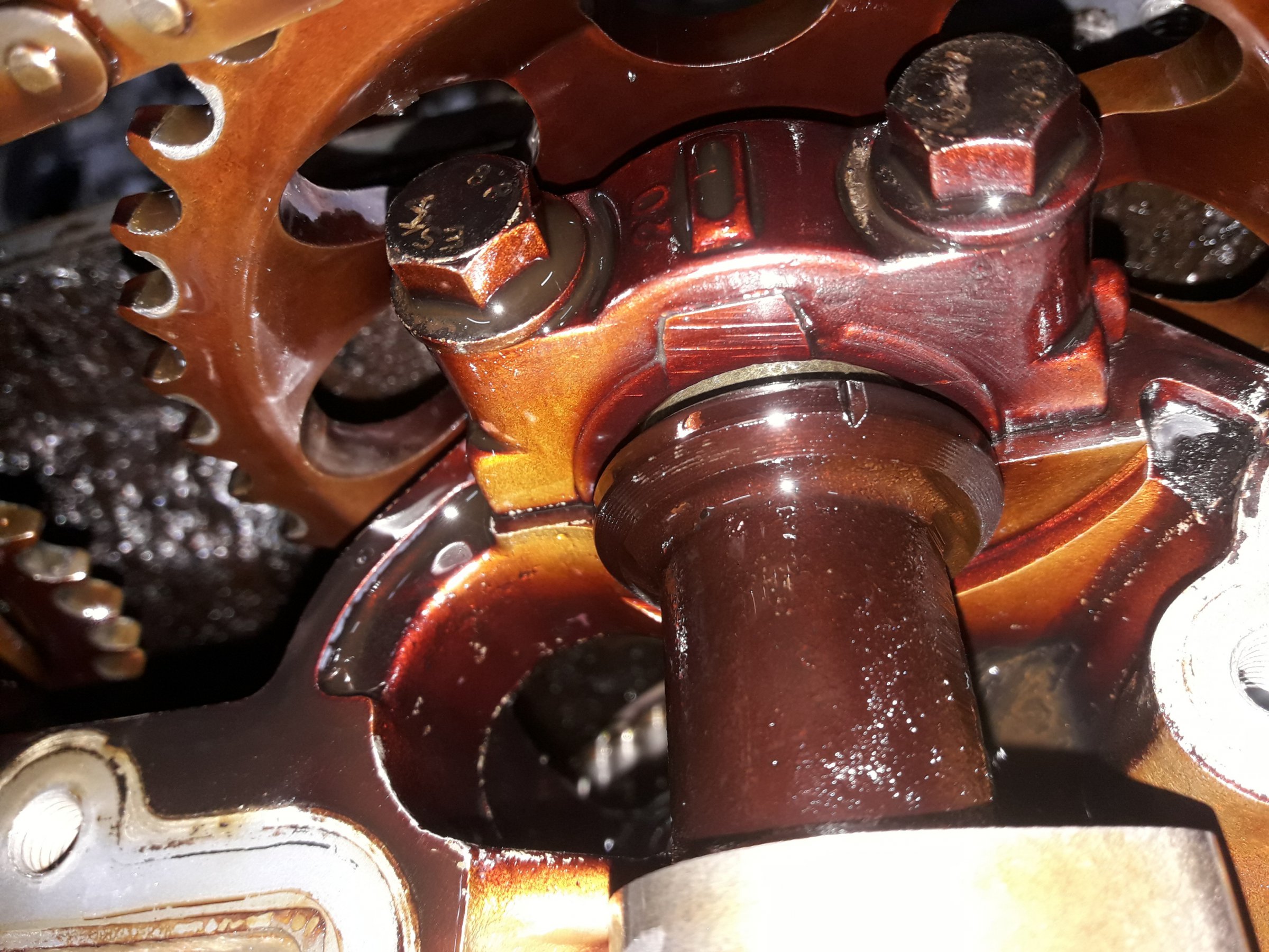

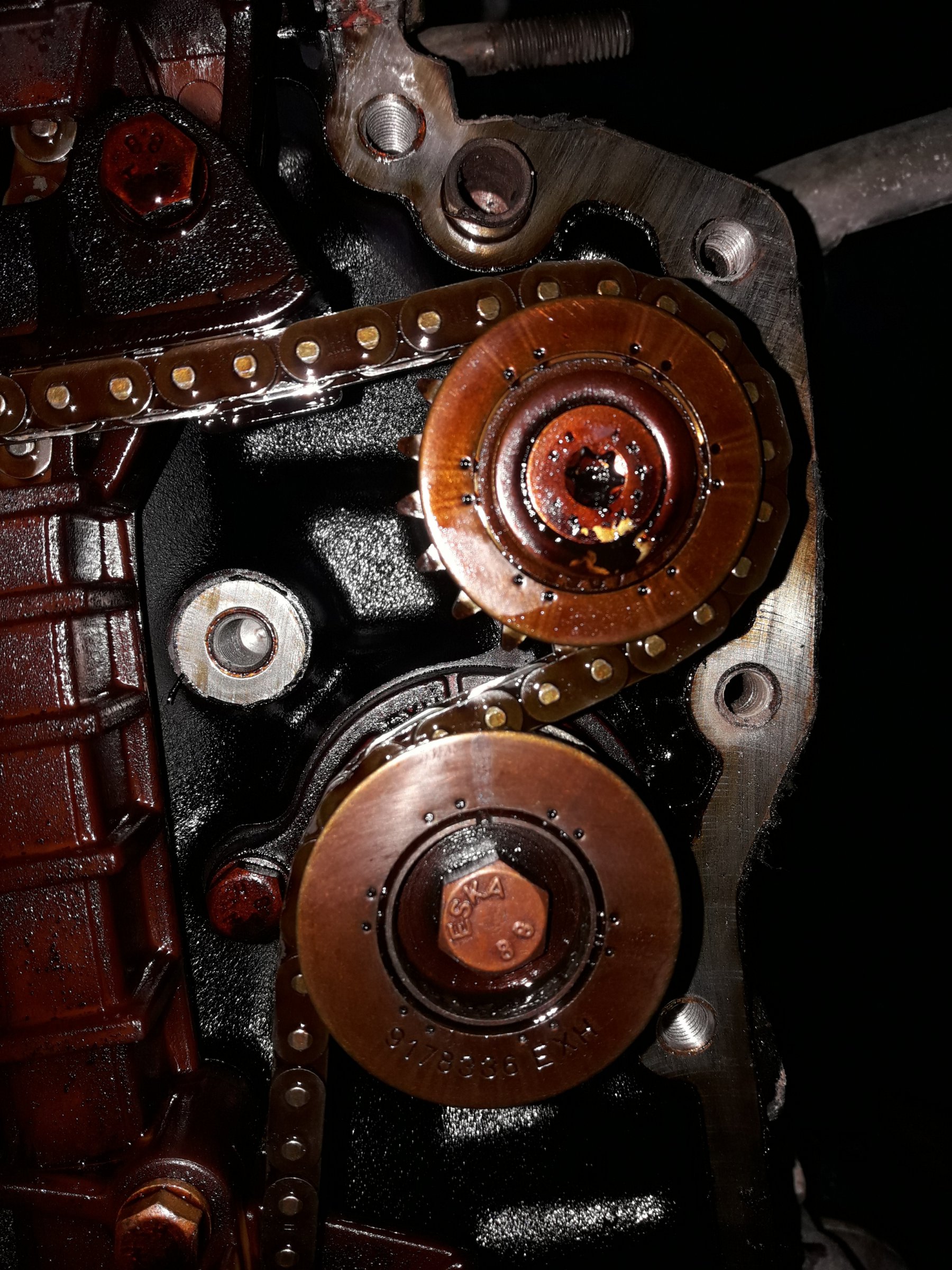

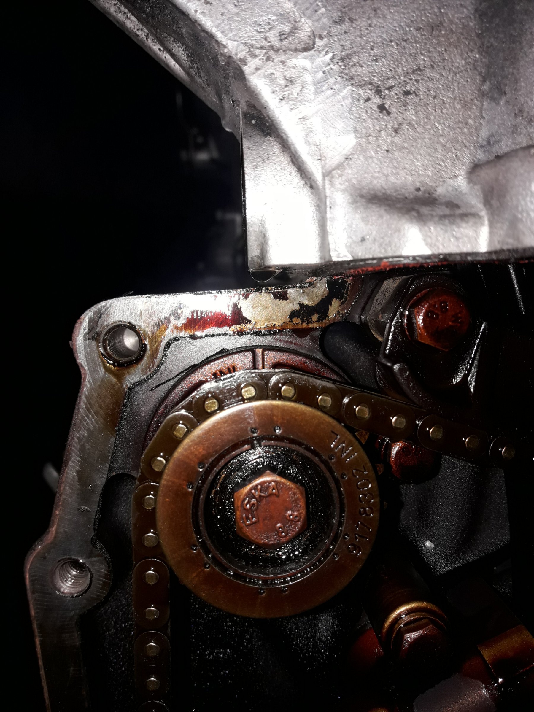

  4. Naja, beim auflegen der Kette sollte alles schon zueinander stimmig sein, sonst hätte man ja irgendwo einen Zahn Versatz drin. Und den merkt man teilweise gar nicht. Gibt es auf den Zahnrädern selbst irgendwo Markierungen? Ufn wie rum legt man die Kette auf? Bei Opel 4 Zylindern mit Zahnriemen fängt man unten an der Kurbelwelle an, geht dann gegen den Uhrzeigersinn rum und spannt dann als letztes wieder vor der Kurbelwelle. Ist das bei der Saab Kette auch so?
  5. Das mit den Markierungen auf der Kette kam mir auch komisch vor. Das war nur die Antwort auf die Frage weiter oben. Kenne ich auch von Zahnriemen so, als Hilfe bei der Montage passte es. Den Motor danach eine Umdrehung gedreht und dann passen die ebend nicht mehr.

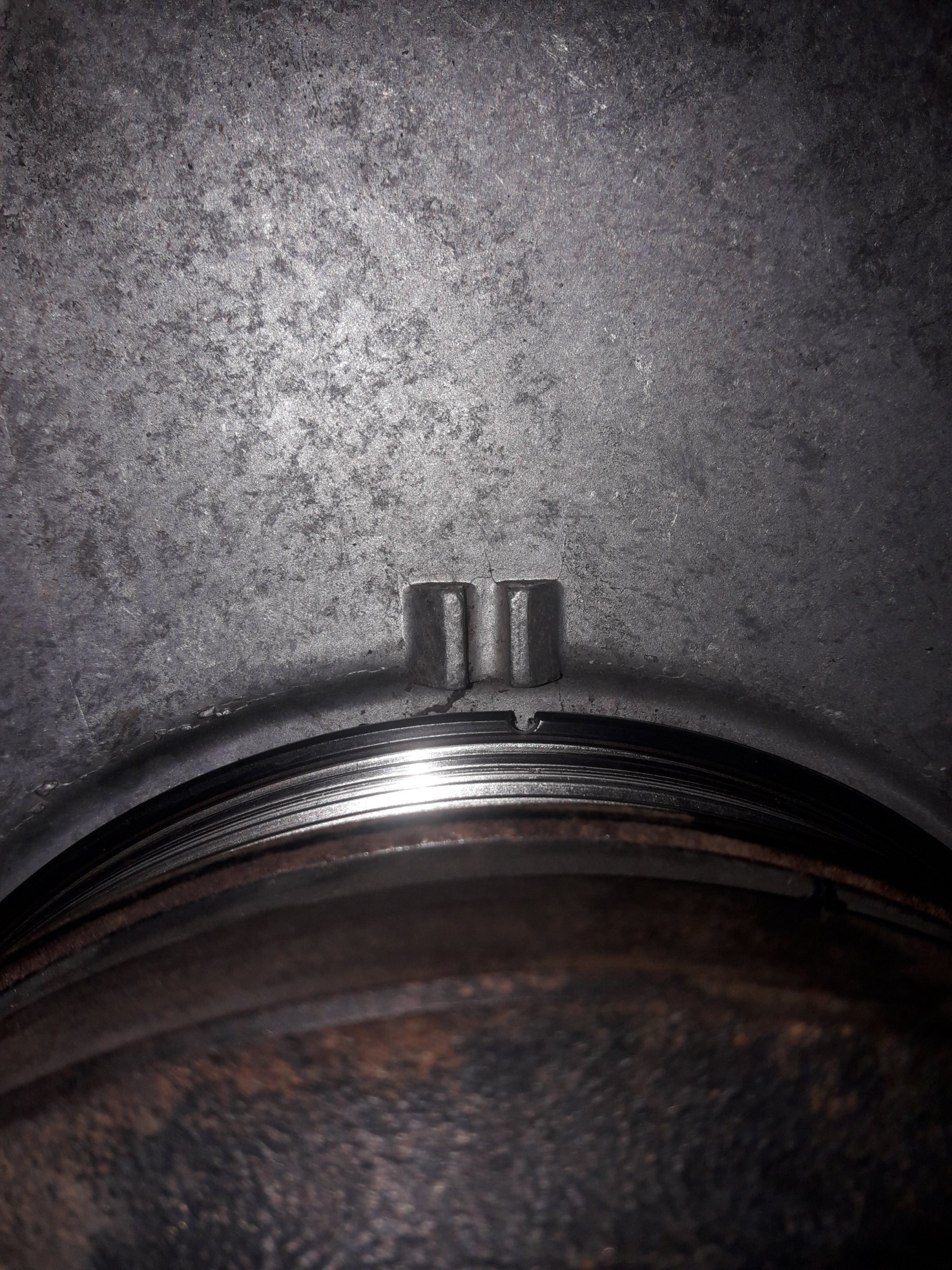

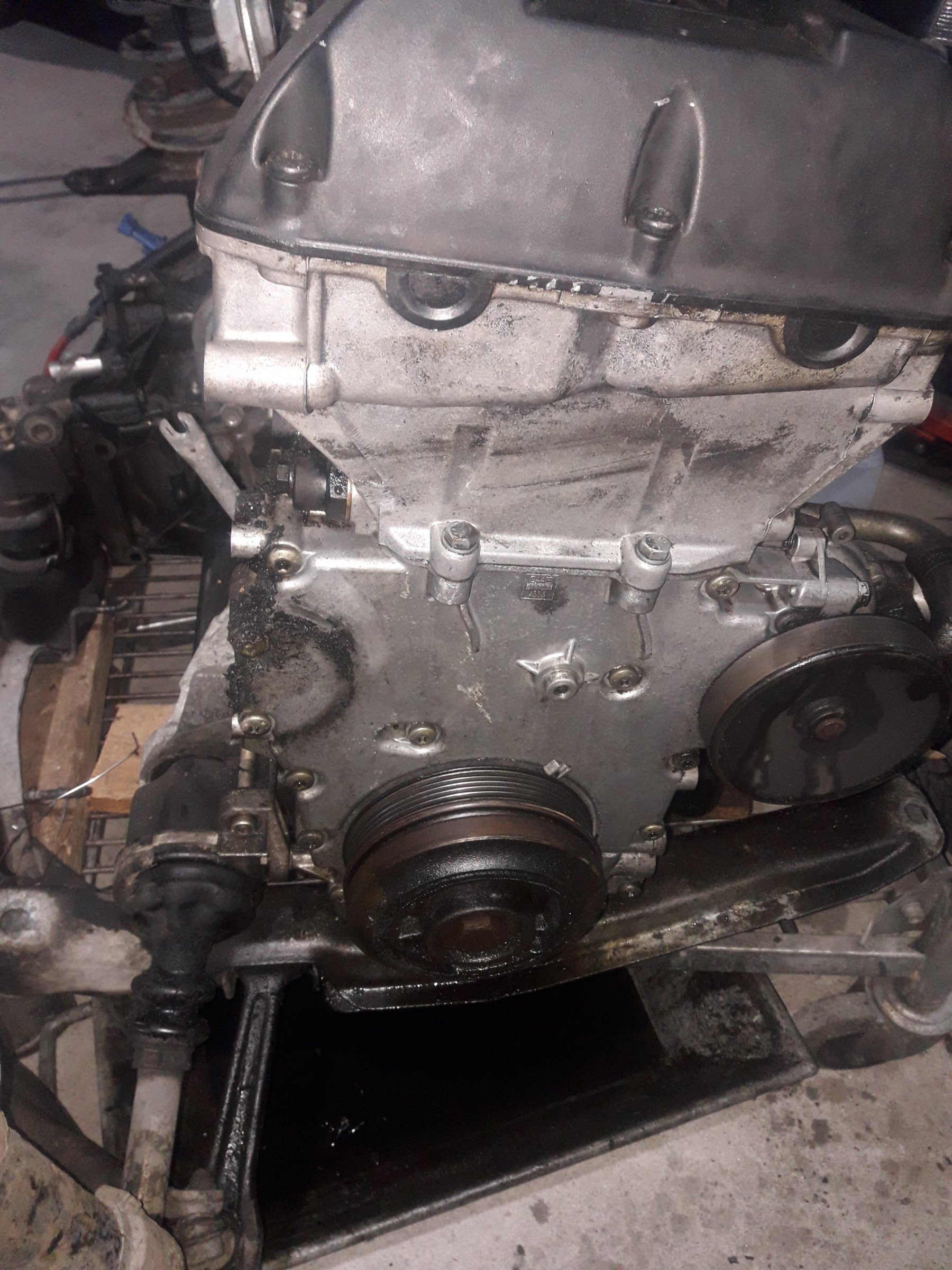

  6. Eine gelbe Markierung war auf der Kette zu sehen. Die stand genau mittig zwischen den beiden Nockenwellen, allerdings waren da die beiden Nocken um 180° nach unten verdreht. Dann hab ich die KW nochmal um 360° gedreht, dann haben die beiden Nocken so halbwegs an den Markierungen an den Lagerdeckeln angelegen. Dann war aber nirgends eine gelbe Markierung auf der Kette. Auch hab ich den Verdacht das die Ausgleichswelle der Einlasseite um einen Zahn versetzt ist. Bei KW auf Markierung fluchtet die AGW auslasseite perfekt mit der Markierung, Einlasseite ist um einen Zahn versetzt. Ansonsten sind die Laufschienen alle gut eingelaufen, beide Kettenspanner waren auf Maximum ausgefahren und die große Kette trotzdem mit sehr viel Spiel und reichlich lose...

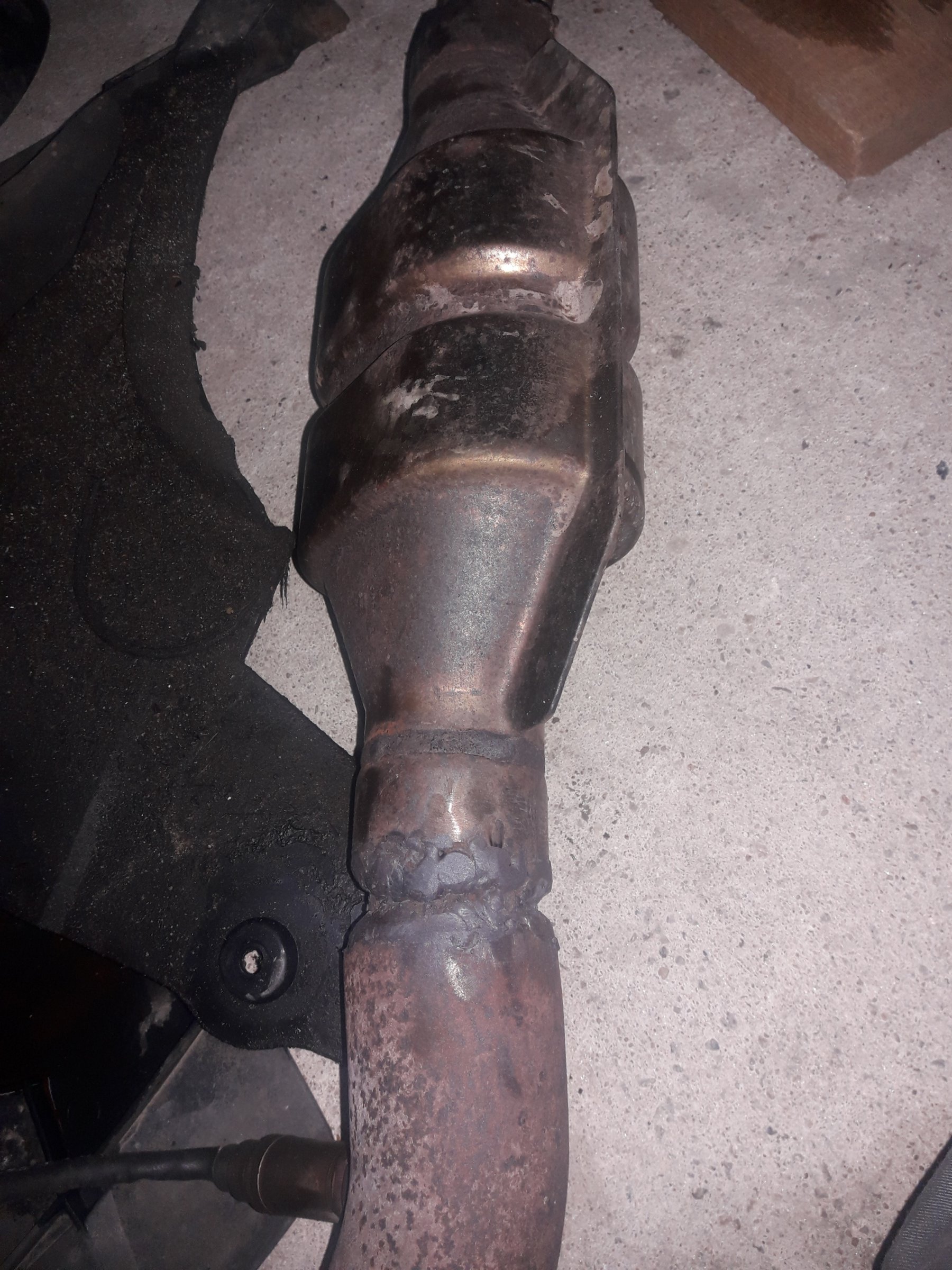

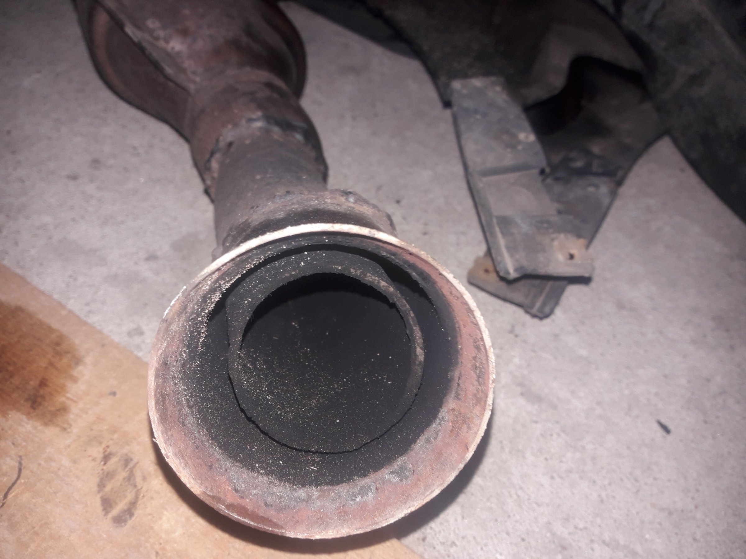

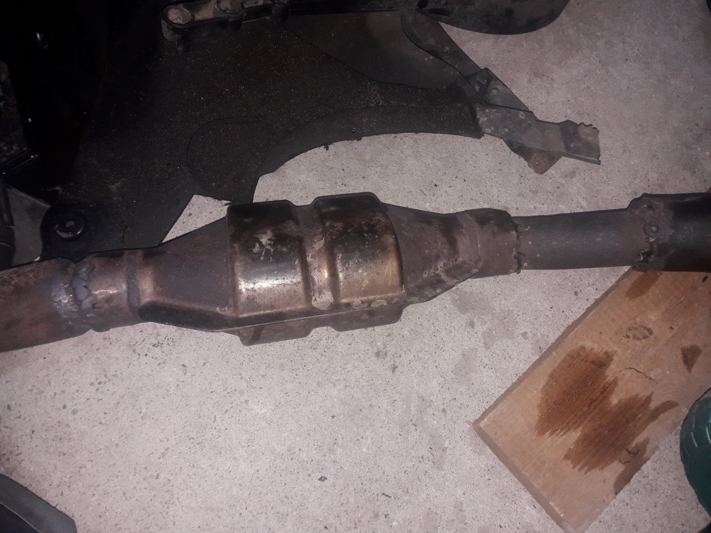

  7. Naja nicht auf Zeit schrauben ist so nicht ganz richtig. Montagabend muss der Wagen von der Bühne, da ich vermutlich Dienstag wieder arbeiten muss. Und damit die Bühne nicht wochenlang blockiert ist wenn ich nicht da bin muss er Montag zumindest wieder rollfähig sein. Ja es könnte auch am Kat liegen, der hat jedoch den gleichen Rohrdurchmesser wie die SAAB Auspuffanlage. Bin jetzt aber an einem Punkt angelangt an dem mein Latein aufhört... Ölwanne und Ventildeckel sind runter. Wenn die Markierung auf der Kurbelwelle fluchtet, passt die Markierung auf der Riemenscheibe nicht mehr... Welches ist denn nun die richtige Markierung?
  8. Ja so sehe ich das auch. Eine Sache weniger die kaputt gehen kann
  9. Der hat keine Diagnosesonde hinterm Kat. Modelljahr 1999
  10. Ja das würde ich auch so sehen. Da hat mal jemand irgendwas eingeschweißt und alles gefunden, was er noch irgendwie in der Restekiste hatte

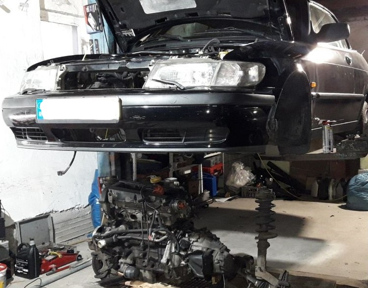

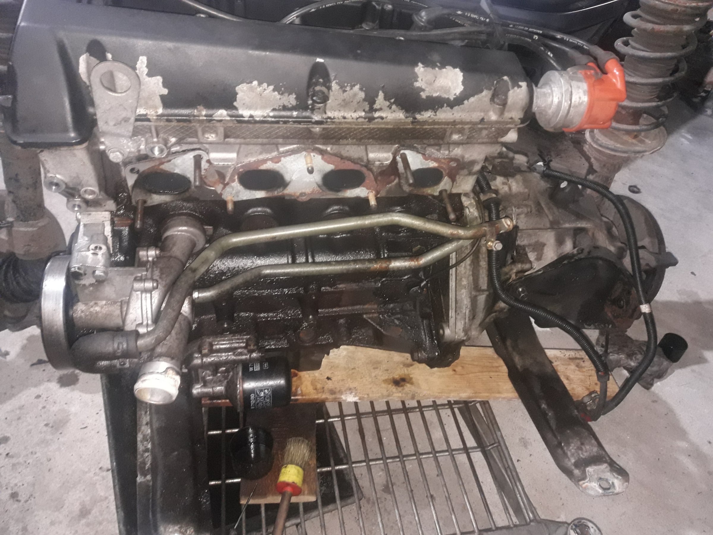

  11. So weiter geht es mit dem guten Wagen. Letzte Woche habe ich einen neuen Bosch Drosselklappenpoti verbaut. Seit dem hat er im Kaltstart einen leicht erhöhten Leerlauf, ca 1200-1300Umdr., regelt sich dann aber recht schnell bei ganz knappen 1000Umdr. ein:biggrin: Auch habe ich gestern Abend mit der großen OP begonnen. Der Motor ist bereits raus und die Putz- und Flickstunde hat begonnen. Am Freitag werde ich hoffentlich den Kopf runter bekommen. Bis jetzt lief alles ohne Kollateralschäden und abgerissene Schrauben:adore:. Das abgelassene Motoröl war jetzt auch wirklich nur Öl und keine Emulsion mehr. Der Tausch der Kopfschrauben im Januar hat also was gebracht. Das Leck im Kühlwasserkreislauf ist auch gefunden. Der Kühler war an der Ablassschraube unten undicht. Neuer Kühler ist schon vorhanden. Leider sind noch mehr Kühlerschläuche durch den Ölverlust matschig gewordenasdf Werde dann mal sehen wie weit ich komme. Gibt es im (südlichen) Berliner Raum jemanden der Ahnung von dem Motor hat und am Samstag vllt mit Rat und ggf. auch Tat beiseite stehen würde? Hab immer noch etwas Bange vor der ganzen Kettengeschichte:frown: Und einen Grund für die fehlende Leistung hab ich auch gefunden: Da hat mal jemand am Kat geschweißt und eine tolle Rohrverjüngung eingebautasdfasdfasdf Mit nem Pfropfen im Auspuff kann der auch nicht richtig laufenasdfasdfasdf

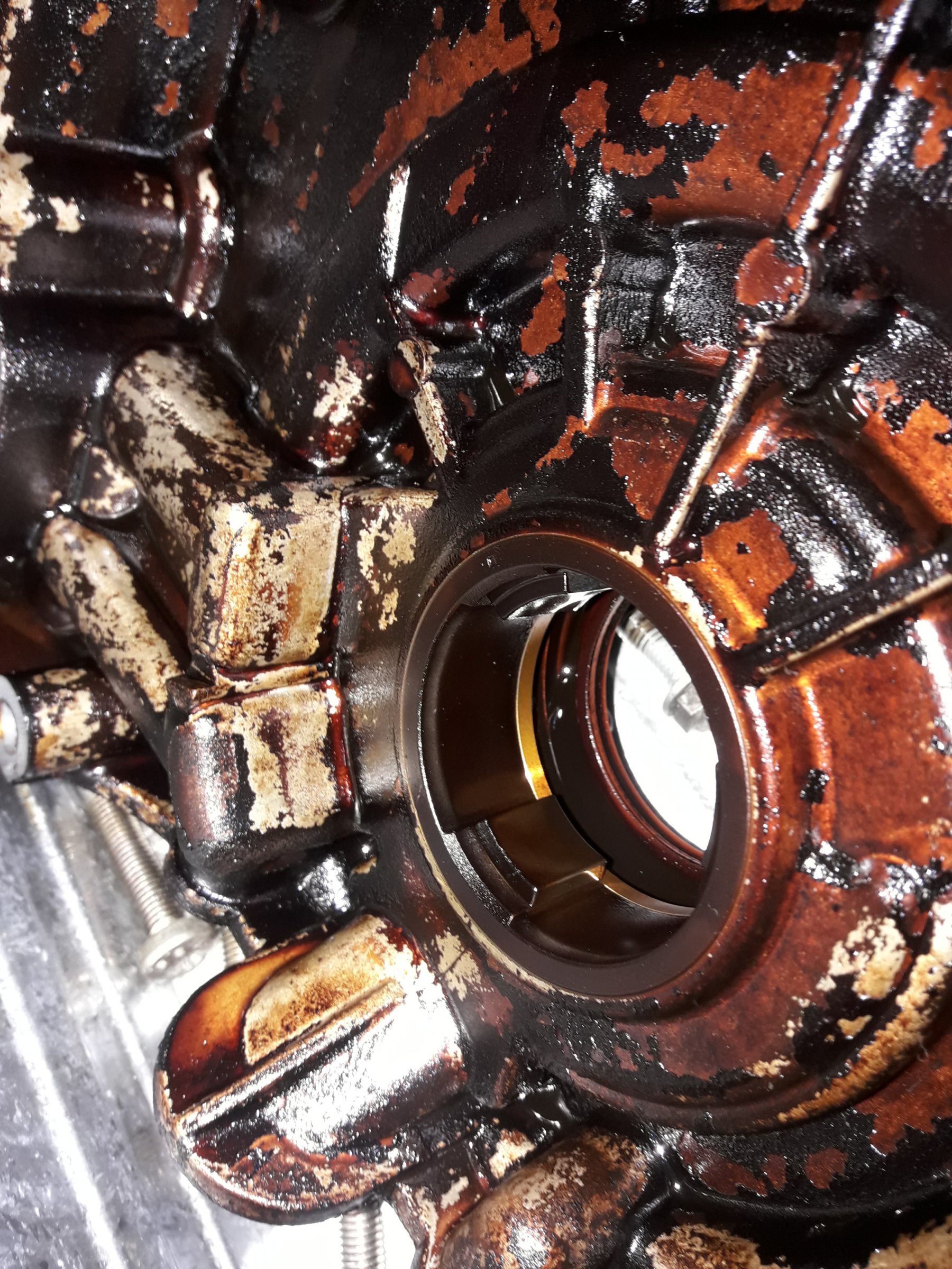

  20. Und ja, der Kettenkasten war auch extrem mit Ölkohle zu gesetzt. Ja genau das BGS 1771 hab ich bestellt, 3 vernünftige (Hazet) Drehmomentschlüssel von 2 bis 300NM sind vorhanden, ebenfalls ein Drehwinkelmeßgerät. Okay danke dann suche ich mal nach Impregno. Und nein, bis jetzt ist kein Wasser beim Bremsen auf die Beine geflossen
