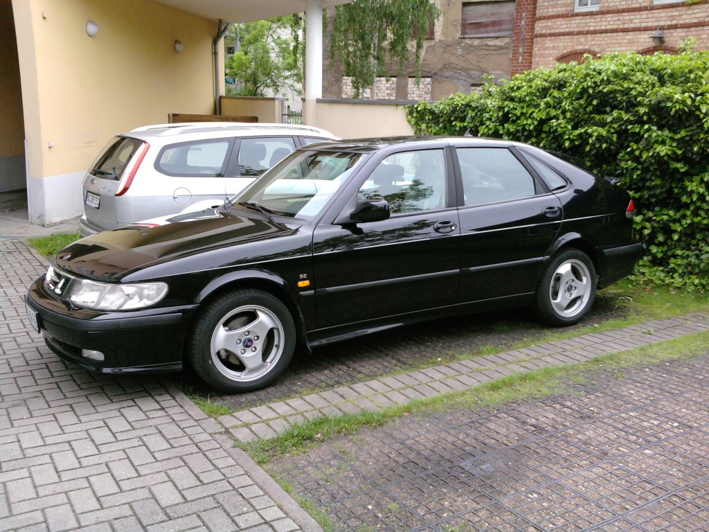

  9. FFF hat einem Thema gepostet in 900 II - 9-3 I
    Hallo, ich bin neu hier und stell mich anstandshalber mal kurz vor. Mein Name ist Ferdinand und ich bin seit ca. 5 Monaten stolzer 9-3 Besitzer. Ist ein SE, Fünftürer, Modelljahr 2001, 130tkm mit B205E. Schwarzer Lack, beiges Interieur - eigentlich super, wäre da nicht ein Manko: Kein Leder. Also stellt sich mir schon die erste Frage: Ich könnte beige Ledersitze aus einem '99er 9-3 erwerben - Weiß jemand, ob das passt? In erster Linie frage ich wegen der Airbags, ich weiß nämlich nicht ob das die Gleichen sind oder zwischen den Modelljahren (oder Velours-/Ledervarianten) möglicherweise irgendwelche Veränderungen Einzug gehalten haben. Falls es aus irgendwelchen anderen Gründen sowieso nicht gehen sollte, würde ich das natürlich auch gern wissen. Danke schonmal FFF
