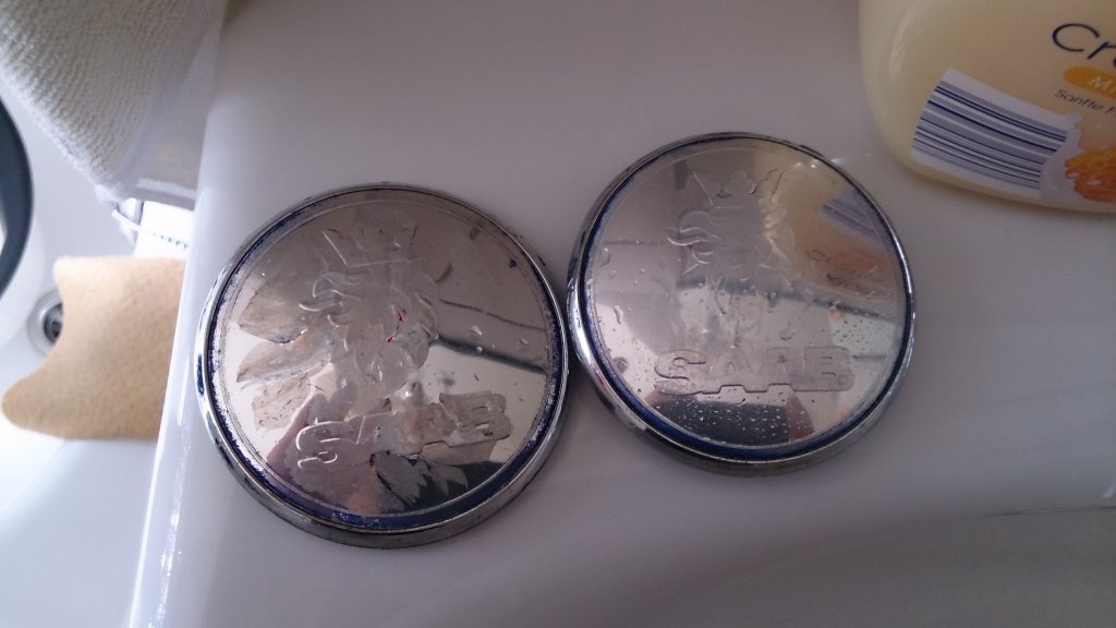

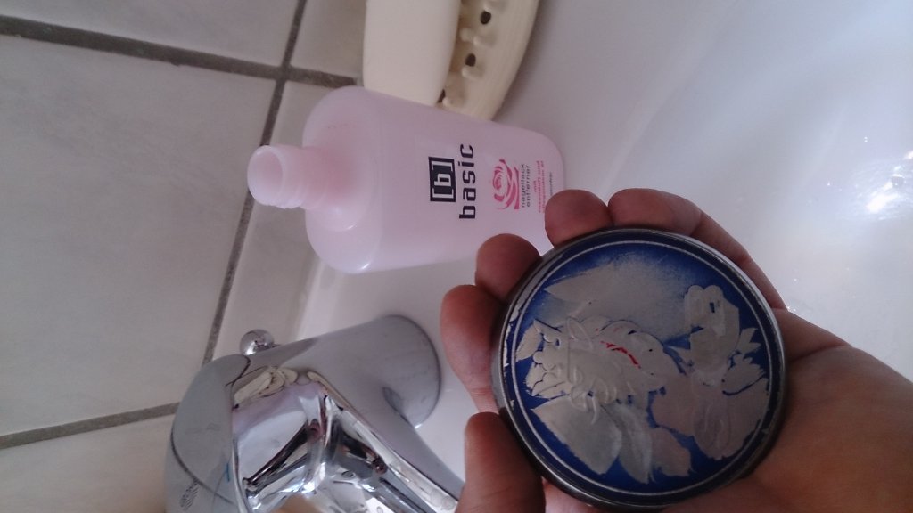

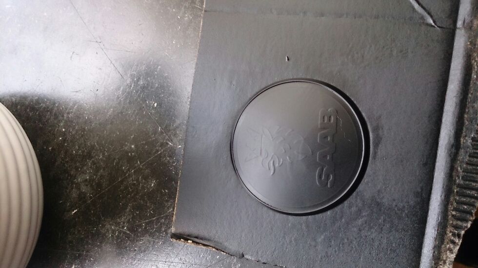

  2. Hey Leutz! hab mich dem ewigen Thema "abblätternde Saab-Roundels" mal selbst angenommen und präsentiere nen Lösungsvorschlag! Gefällt euch eventuell ^^ Ich selbst kann zumindest mit den Decal-Stickern zum drüberkleben nix anfangen. Macht sich, wie auf den Bildern zu sehen, ganz einfach: Roundel abmachen, Lack runterwaschen (Nagellackentferner zB), auswaschen, trocknen, gaaaanz hauchdünn mit Wunschlack besprühen, wieder aufsetzen, fertig! Hoffe ich kann inspirieren! (und nicht entsetzen O_o) - - - Aktualisiert - - - Ohhh nein vor lauter Vorfreude im falschen Forum gepostet Sorry :S
